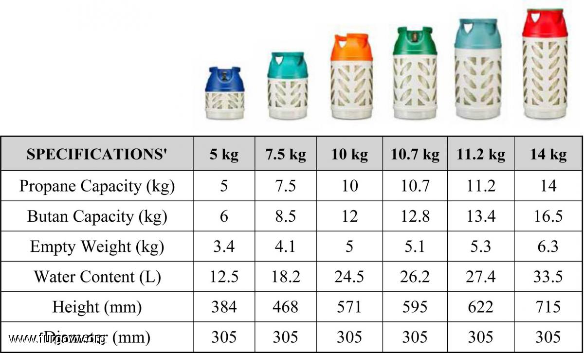

Parece que la cosa puede ser fácil si cogemos el peso "neto" del gas de la bombona y lo dividimos entre el consumo hora o día que el fabricante nos dice en sus especificaciones (nevera, cocina, etc...)
Pero mi duda me surge cuando de las características de una bombona de propano son estas:
- Volumen (L).
- Capacidad de propano (Kg).
- Peso en vacío (Kg), este supongo que no cuenta  .loco2
- Contenido de agua (L), este tampoco.
- Dimensiones (mm), este tampoco.
Se supone que la "Capacidad de propano (Kg)" es de propano "liquido" ¿no?
El contenido "Contenido de agua (L)" es la capacidad, pero nunca se llenan las bombonas se dejan al 80%.
Los datos de consumo de los fabricantes de cocinas, neveras, etc... son de "propano GASEOSO" ¿no?
¿Tengo que calcular el peso "gaseoso" a partir del peso "liquido"?
En fin... ¿cual es el dato a tener en cuenta?

Buscando, buscando... he encontrado que el litro de propano (licuado) pesa 560 gramos. En otro sitio dice que 510 gramos a 15ºC.
Entonces en una bombona, como las que he puesto en el primer mensaje de este tema, de 24,5 litros de volumen de agua (tercera bombona por la izquierda) cuando se llena lo es hasta el 80% de su volumen ya que hay que dejar espacio para que se gasifique. Entonces 24,5  x 0.8 = 19,6 que multiplicado por 0,560 nos da 10,3 kilos de propano (si multiplicamos por 0,510 nos da 9,99 kg) que es lo que pone de capacidad de propano (mas o menos).
Pues bien ya sabemos, según el volumen de la bombona, cuantos "kilos" de propano entran.
Ahora solo falta cuando pesa ese propano en estado gaseoso para poder hacer los cálculos de consumo.
¿Alguien sabe cuando pesa un kilo de propano "evaporado" (gaseoso)?
