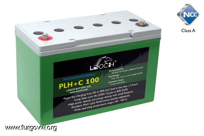

Mirad esta batería con el navegador Chrome para poder traducirlo....
https://batterystore.co.uk/plh-c100-pure-lead-carbon-series-battery.html
Y para quien no tenga el Chrome, pego aquí algunas especificaciones.....
Batería de ciclo profundo de 12V 100Ah para múltiples aplicaciones - de la serie Pure Lead Carbon de Leoch.
El PLH + C100 está aprobado por NCC clase A.
Caracteristicas
• Tecnología de plomo puro carbono
• Totalmente sellado de por vida: de celda seca, no se puede derramar y es seguro
• Libre de mantenimiento
• Estado de carga parcial (PSOC) resistente (evitando la sulfatación)
• Carga súper rápida: al 90% en menos de 1 hora
• Rendimiento superior en temperaturas extremas
• Hasta 2500 ciclos al 60%: más de 16 veces los ciclos de las baterías inundadas
• Alta potencia y densidad energética con un tamaño reducido.
• 5 años de garantía del fabricante
Información de rango
De la nueva serie Pure Lead Carbon de Leoch: las baterías de carbón puro de plomo ofrecen una vida útil superior y una gran profundidad de descarga al tiempo que mantienen la capacidad de carga rápida y la protección PSOC. Utilizando tecnologías de carbón y plomo de placa delgada, esta tecnología avanzada proporcionará una solución alternativa para el mercado de almacenamiento de energía, especialmente para usuarios finales que buscan una alta aceptación de carga, una carga rápida y un rendimiento de ciclo largo .

Kiyo ya podían ser tan buenas como prometen, veremos, el tiempo lo dirá...
