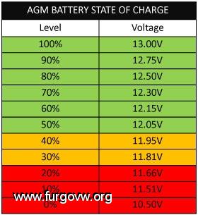

Buenas,
Con la lampara de 55w a 12V durante 10h hiciste una descarga de 46ah, casi la mitad de la capacidad. Según la tabla siguiente (habria q ver la del fabricante) con 12v estás al 50% dela capacidad de bateria, maxime sabiendo que no partiste de los 13v que da para bateria al 100%, por lo que entiendo que están ok...
Además no partes con ellas totalmente cargadas, por los voltajes indicados.
Por si acaso, que alguien mas haga las cuentas y revise la tabla. Si consiguieses una del fabricante podrías hacer mejor las cuentas.

Buenas luisdavet, esa misma prueba es la que yo hice. Lo único es saber si los 12V te los dió con carga o ya en reposo. Para mi caso, según la curva de descarga del fabricante, ULTRACELL, se deben medir en carga, es decir, con el mismo método que tu, en unas baterías de 120 Ah, equivale a una descarga 0,04C. Si me voy a la gráfica, en 12 horas (con la carga conectada) me tenia que dar sobre 12V.
Enviado desde mi iPhone utilizando Tapatalk Pro
Esa tabla me parece muy optimista, yo manejo otra donde por ejemplo el 50% son 0,3voltios más. sin animo de ofender, para mi una bateria de AGM o de GEL con 12 voltios justos, esta más próxima al 25%, y con poca carga que le pongas, ya se baja fácilmente a 11,7 o menos. Yo procuro no descargar las baterías por debajo de 12,2V.
También comentaros, que el tema del voltaje en nuestros vehículos es un poco delicado medirlo justo, no nos volvamos locos con medirlo justo, en teoría el voltaje habría que medirlo con la batería en reposo, ¿pero cuanto? yo he hecho unas pruebas y en 10 minutos ya está estabilizado el voltaje, pero claro 10 minutos o lo miras en el garaje, o con ella en marcha es raro cuando no está cargando o consumiendo.
un saludo
luisdavet
Hola,
La carga de 12 v me los dio en reposo. Otra pregunta: el método de carga está correcto? Tiene la.posibilidad de cargar a 6 y 12A. Buscaré las especificaciones. Gracias por todo.
