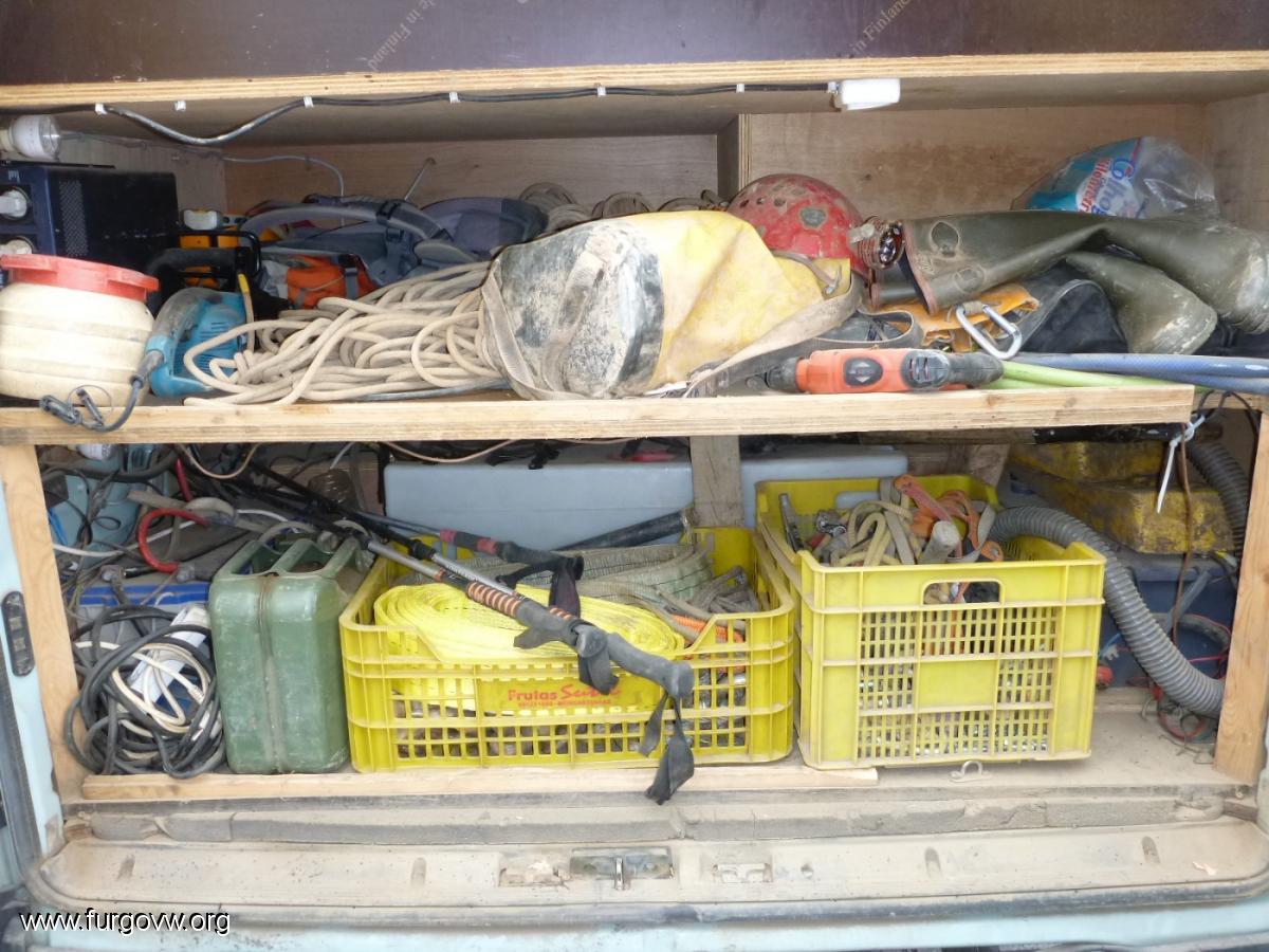

Parece ser que diviso tu batería entre la maleza, aberronchada en el rocaje vivo, a la izquierda....  ;D
Capitan
A la izquierda 200 a/h Y a la derecha 250 a/h.
La izquierda es la de inversor, que está encima. La siguiente será el enlace de arriba . Vision 230 a/h  C-10. Se puede cargar a 69 A máximo.
pabgarde
Jaja no lo decía por ti hombre, que ya se que te caben, como a mí. Decía que no siempre se puede poner una en lugar de dos, hay furgos donde es difícil encontrar hueco para esos mamotretos.
Ese arcón con un trapito queda como los chorros del oro
