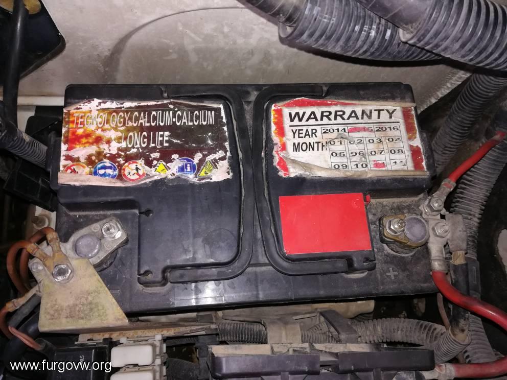

Acabo de tirarle unas fotos a mi batería que tengo puesta de arranque y el anterior dueño en 2015 le metió está de calcuo-calcio que estoy pensando en meterla de auxiliar y pillar una de 90ah para el arranque.
Por varios motivos me da que está de calcio debe ser de descarga profunda ya que los arranques no los hace muy fino y en definitiva los hace con poca chicha. Fíjate que le cuesta tirar incluso del reloj porque siempre me los pone a cero. Además tener que darle un pisotón a 2000 rpm para que salte la bomba de la dirección pienso yo que también tiene que ver con la poca chicha que trasmite en el arranque.
Sin embargo me puede venir bien de auxiliar metida en caja estanca y con tubito.
Mi pregunta es... Imagino que es de desguace y de segunda mano porque no tiene ninguna pegatina de amperaje ni nada.
Con estas fotos que os pongo...sabríais decirme aproximadamente de cuántos amperaje hablamos y si es de descarga profunda?
Un dato es que cuando arrancó y círculo se pone en 14'3v de máximo. Por si eso ayuda.
Mi furgo es una T4 abl 1.9 td del 99.
Ahí van las fotos.
Enviado desde mi PRA-LX1 mediante Tapatalk

Emplor, tu batería parece pequeña, puede que de 70ah....
Como esta....
