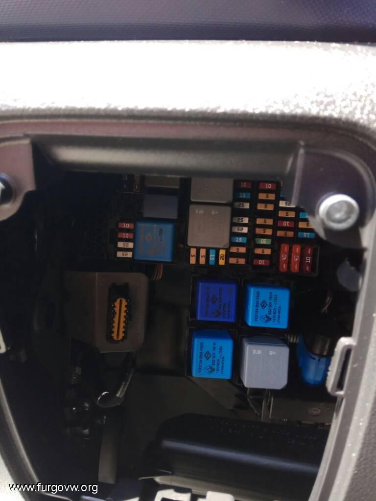

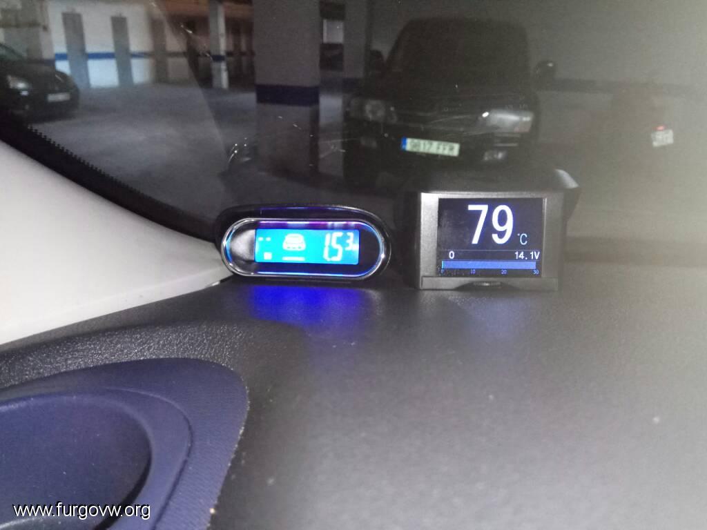

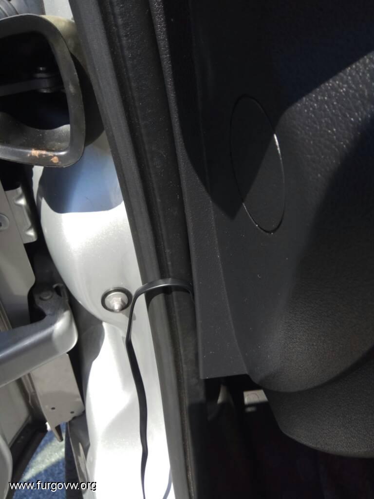

Hola, adjunto varios fotillos del lector de temperatura que le he puesto a la Opel Vivaro, dado que en el cuadro no tiene indicador de temperatura. Asimismo el dispositivo marca otros parámetros como es el voltaje, ,rpm, etc. La instalación es sencilla y por supuesto sin modificar absolutamente nada ni instalar nada en el motor.

Trae una luz que se ilumina en azul cuando está fría, se apaga cuando está en temperatura de trabajo, se enciende en naranja cuando la temperatura es elevada y rojo cuando está demasiado alta
