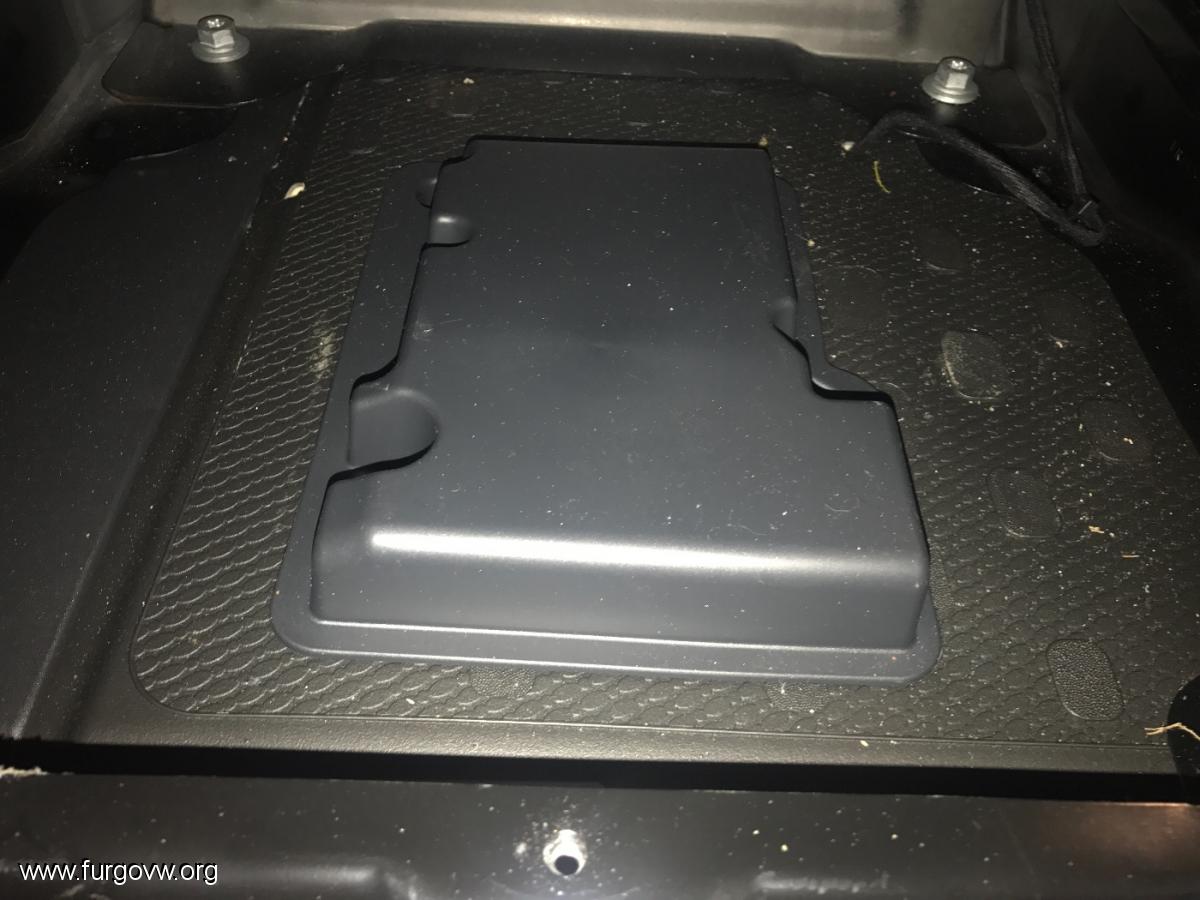

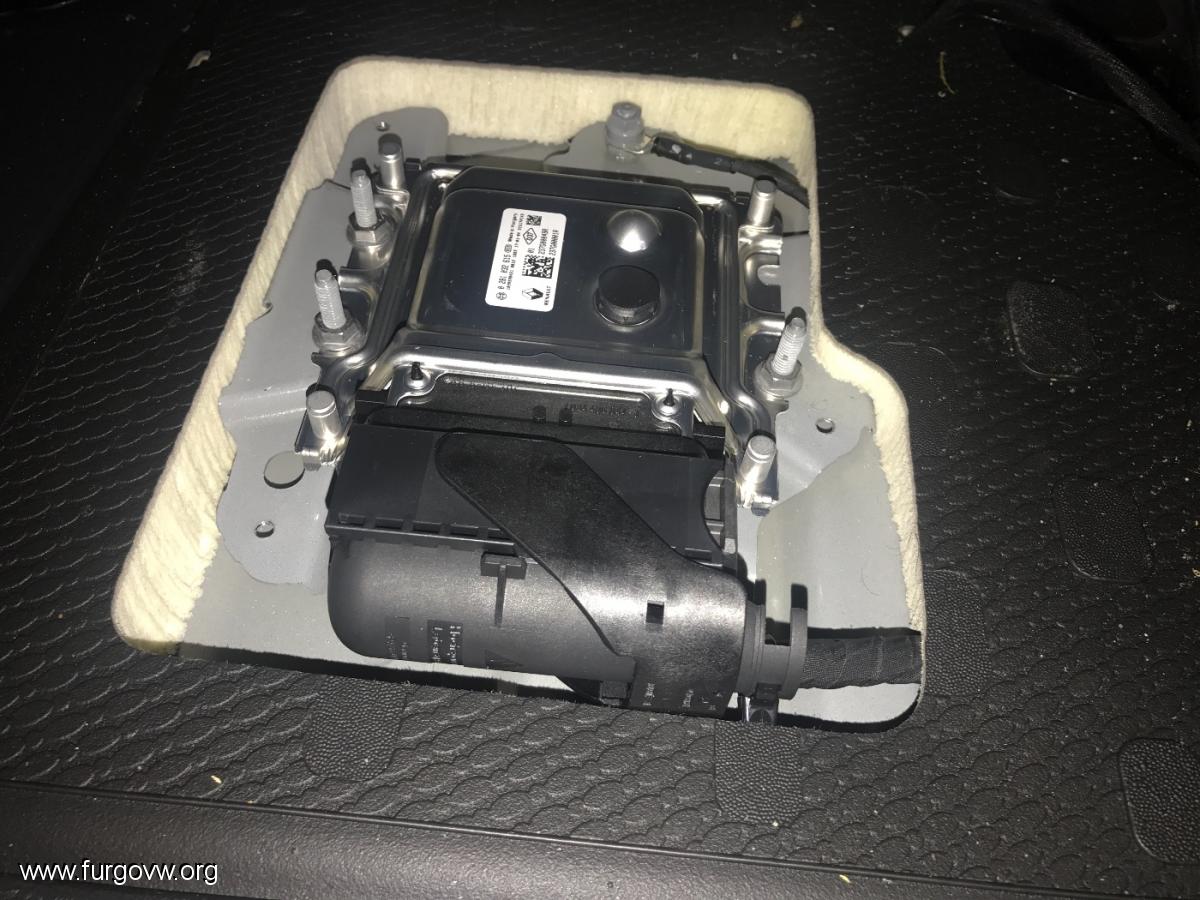

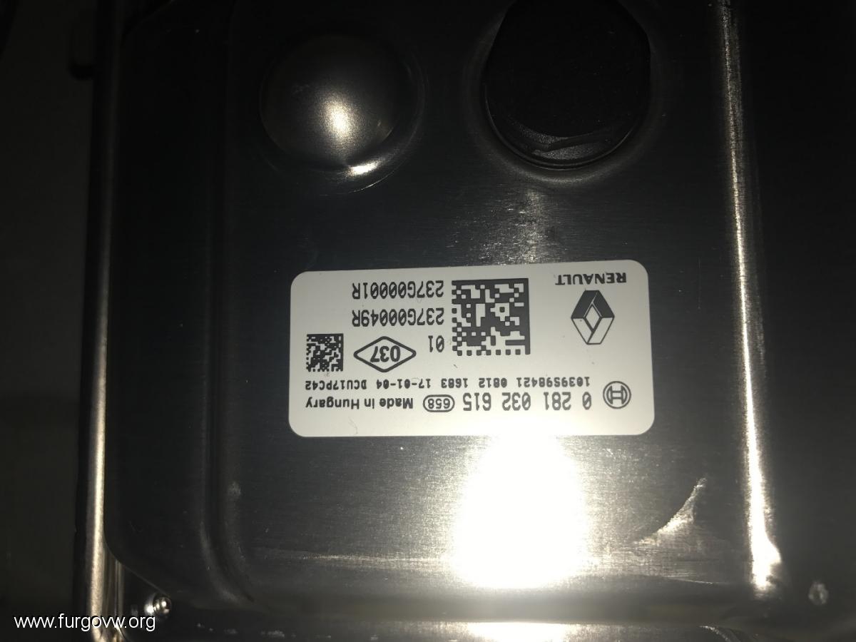

Pues acabo de mirar y no, o yo por lo menos no veo nada de eso. Hay una ecu que no se de que puede ser
Esta es la tapadera que se ve
La tapadera desmontada (3 tornillos)
La ecu
No veo ese conector de la bateria principal

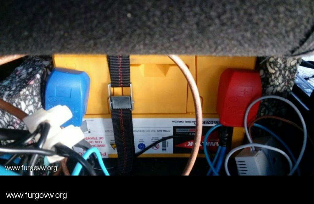

Realmente no sé cómo viene la tuya lo que si te puedo decir que en la Vivaro B del 2015 lleva esa clavija, por que le hemos instalado la batería. Si tengo tiempo desplazo la batería para hacerle foto a la clavija. Un saludo

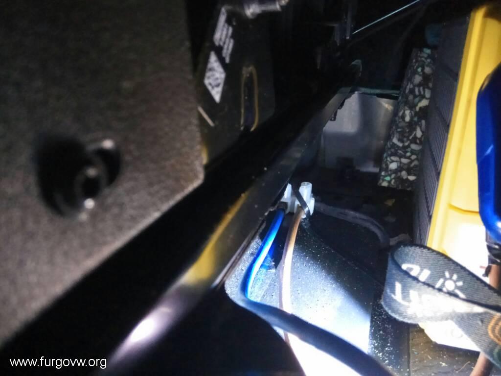

Junio 19, 2017, 22:19:36 pm #14 Ultima modificación: Junio 19, 2017, 22:23:24 pm por TITOJULIO
Hola, te adjunto la foto de los cable que te comentaba, siento haberte llevado a error, pero pensaba que al ser furgos gemelas irían iguale, un saludo.
