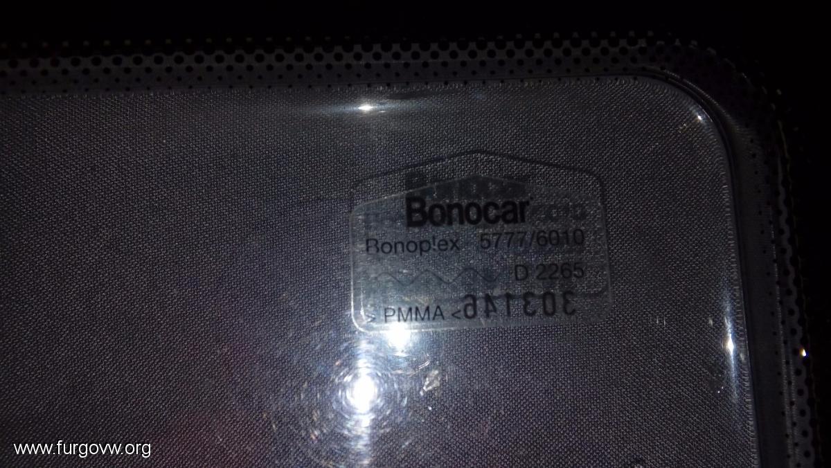

Sabria decirme alguien si en esta numeracion aparece la homologacion. Es una ventana original de una california del 94 que me la han tirado patras al pasar la itv. Anteriormente ya se habia pasado infinidad de veces.

No tengo ni idea de la homologación, pero te cito para que se vea la foto que has colgado. Que tengas suerte

Las ventanillas y techos solares han de tener el grabado de homologación europea (una E y un número en un círculo y más numeraciones según el 43R) para que así sean consideradas como vidrio templado de seguridad y se puedan instalar. Por esa foto, parece que ahí no aparece nada, así que en la ITV han puesto pegas al no ver dicha homologación supongo.

Joder, pero cuando Westfalia instalaba estas ventanas ni siquiera existía la comunidad europea :roll:

Supongo que en la ITV habrán puesto pegas por eso, no lo sabemos con certeza. Si es una ventanilla original, de serie en el vehículo, pues tendrán que "creérselo" en la ITV, y demostrar que efectivamente es una ventanilla de serie. Saludos

Efectivamente esa ventana viene de origen, lo acabo de ver con el ingeniero de la itv y es correcta. El problema que hay gente en las itv que no tienen ni idea de estos temas. Y si uno desconoce el teme se la cuelan como quieren.
