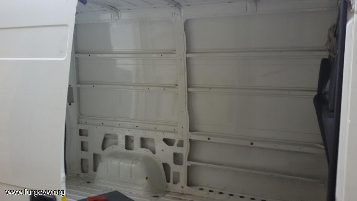

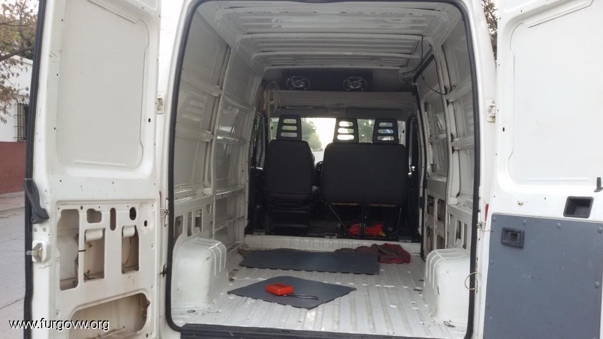

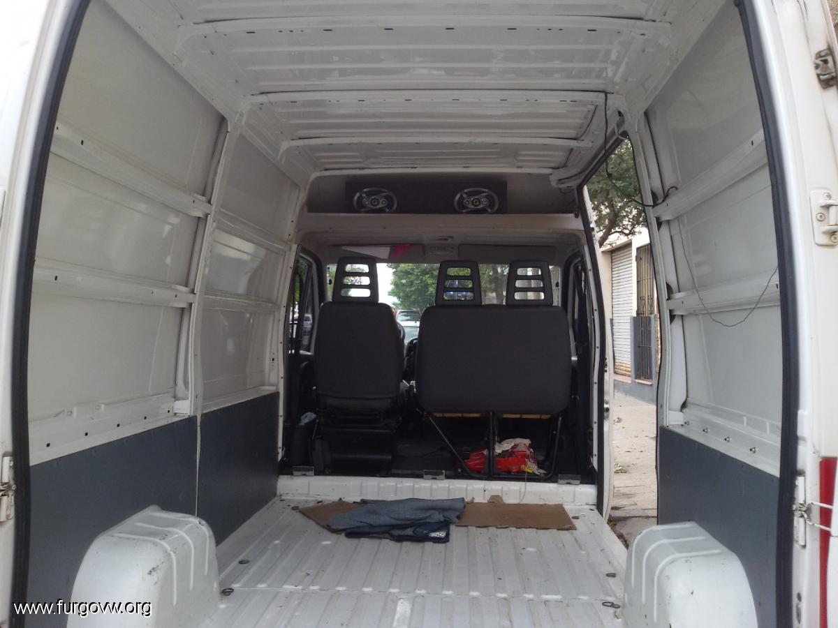

Claraboya una por lo menos al medio, ventana al costado quiero, pero, como verán en las fotos  entre costilla y costilla me queda muy poco lugar.  ???

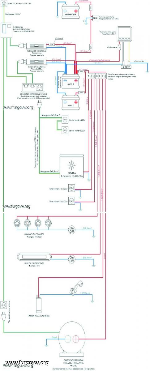

Instalación eléctrica : Tengo que sacar aun el consumo de las cosas que voy a tener para saber bien que potencia de cada cosa tengo que adquirir , pero estoy aprendiendo todo esto !!! como verán aquí mis dudas jaja (Acá se me armaaa la pelea entre el angelito de un hombro y el diablito en el otro jaja)
Baterías : Ciclo profundo
Iluminación led, ventilador, bomba de agua, Tv monitor,
aparatos 220 V : notebook,
Pero la idea que tengo es tener una o dos baterías auxiliares que se carguen con el alternador cuando va en marcha.
Relé para que separe estas dos de la principal cuando este parada. y se consuma de las auxiliares solamente
inversor 12V - 220 V: para aparatos que conecte a 220 V
cargador de batería : ? ???

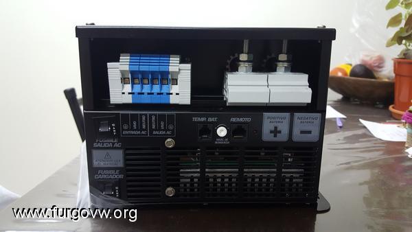

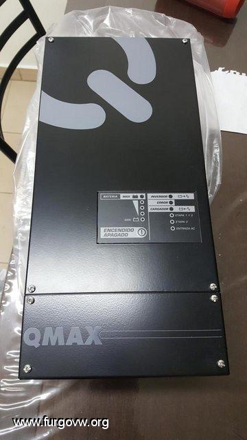

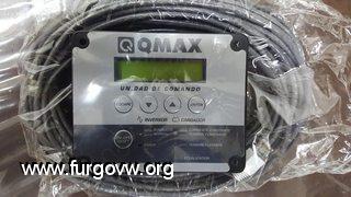

Quiero que cuando llegue a un camping (o lugar donde que pueda consumir corriente ) tenga la salida de 220 V que me permita consumir de su red eléctrica mis artefactos y también cargar las baterías auxiliares (Acá mi primera duda que aparato va para lograr esto? cargador) ???
Aquí en Argentina comercializan un aparato , para nada barato que es inversor y cargador al mismo tiempo. Presento fotos y características del mismo a ver que les parece.
Otra duda duda si tengo que tener dos instalaciones una para 12 v y otra para 220 V
Saque un circuito de este mismo foro que me parece es el que se adaptaría a lo que quiero hacer , obvio con sus modificaciones por ejemplo no iría el calentador , El negativo vuelve a la batería o es masa a chapa? .confuso2

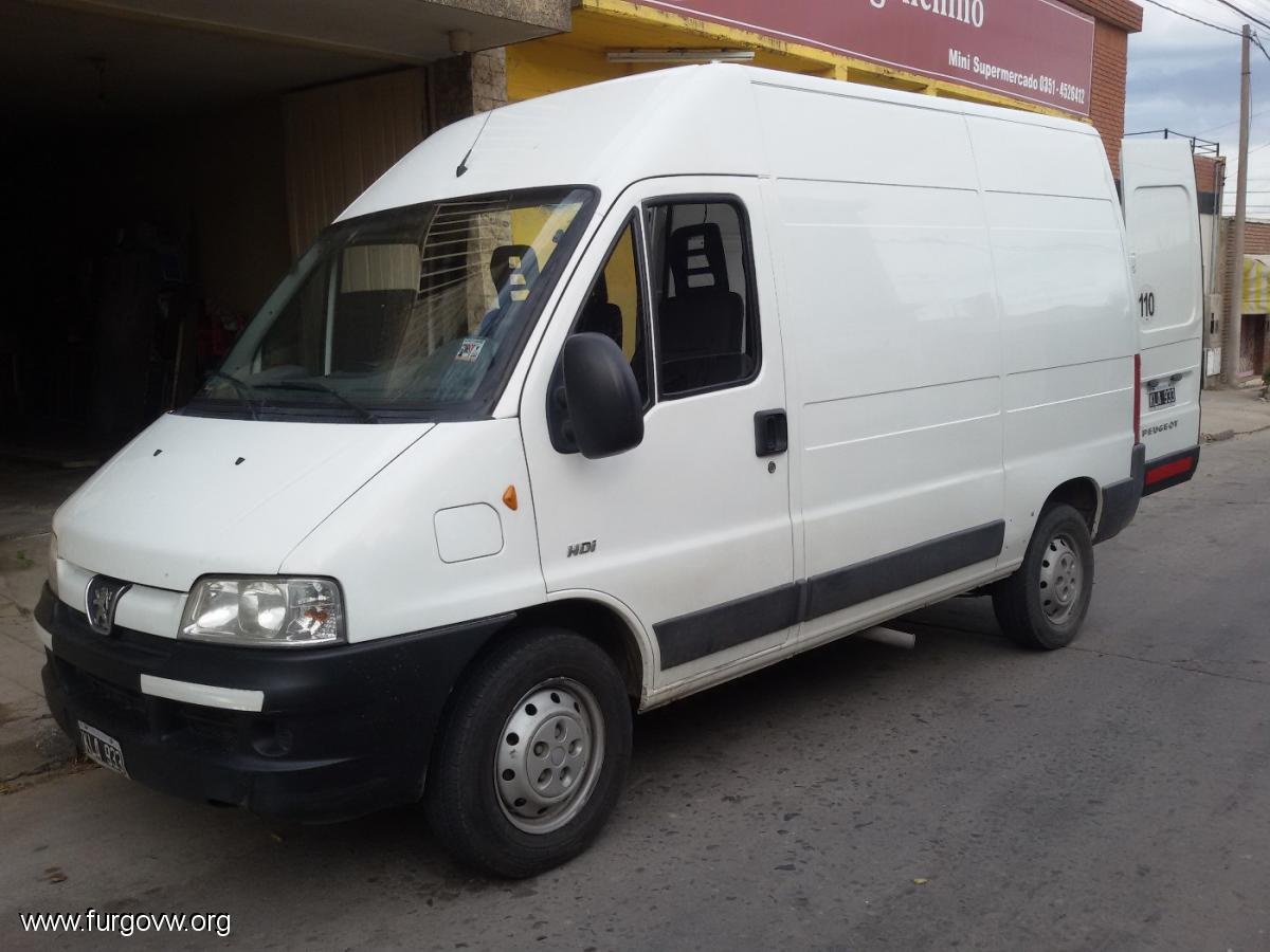

Acá una fotos de la pecadora !!! (ya le fui sacando los paneles esos para ver que había debajo) AAA me olvidaba de un detalle mi nivel de mecánica : hasta hace poco cuando hablaban de caballos de fuerza creía que había caballos  debajo del capot !!! jajaj pero que armo algo y salgo es seguro !!! Saludos a todos y gracias por leer   ;D
