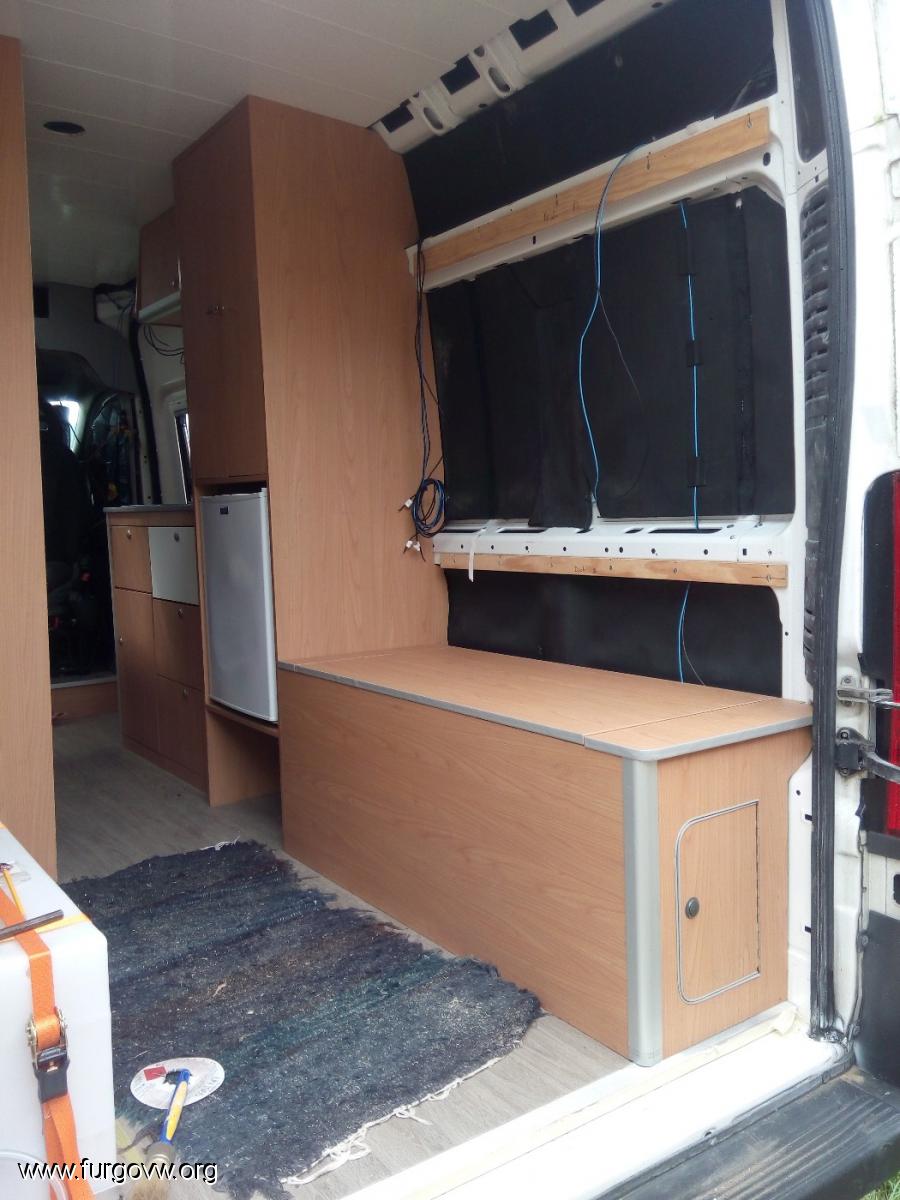

Estoy en pleno proceso de camperizacion, y me gustaria saber como anclais vosotros la nevera en la furgo para que no se mueva.
Pongo la foto de la mia y el armario donde va instalada, haber si me dais algun consejo.

Eso lo puedes hacer x debajo, marcarme una plantilla donde van los tacos de goma de la nevera al suelo, y los traspasas a la madera, luego quitas el tornillo a los tacos y pones unos más largos si quieres mantener el taco, eso es cosa tuya,
Espero haberme explicado bien, ya contarás qué tal

le puedes poner algo justo delante de los tacos delanteros para que no se mueva hacia delante, lateralmente no se va a mover gracias al mueble, tambien es complicado que se mueva para alante dado que la furgoneta se tendria que desplazar de lado pero suponiendo que tomes una curva cerrada a demasiada velocidad unos tacos o algo delante de los propios de la nevera evitaran que esta se desplace hacia ese lado. Otra opcion es ponerle una cincha alrededor y atornillar esta a la base del mueble, pero ya me parece a mi demasiado poner.

Gracias por la idea Jordi! En vez de hacerlo con los tornillos de los tacos de goma, en la base tiene varios agujeros roscados, entonces voy a marcar, taladrar la madera y meterle unos tornillos.

Nada hombre asin lo hice yo, quite los tacos y en el hueco de arriba pues le puedes poner una rejilla de esas para los hornos que se cortan a medida, y te queda niquelado
