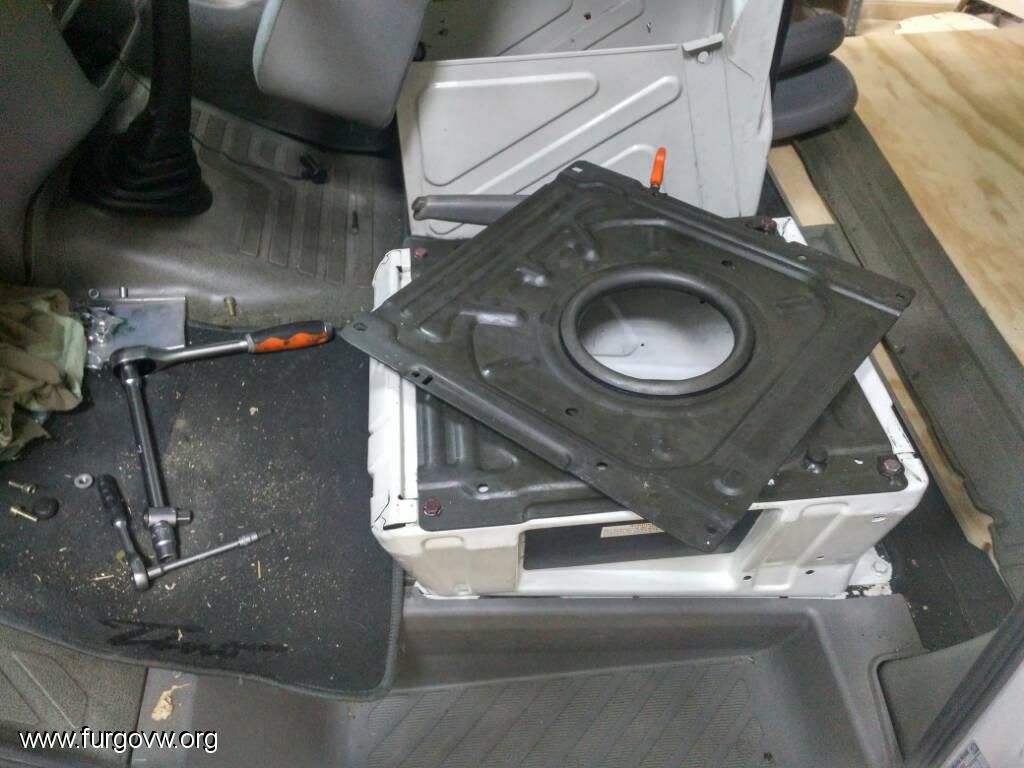

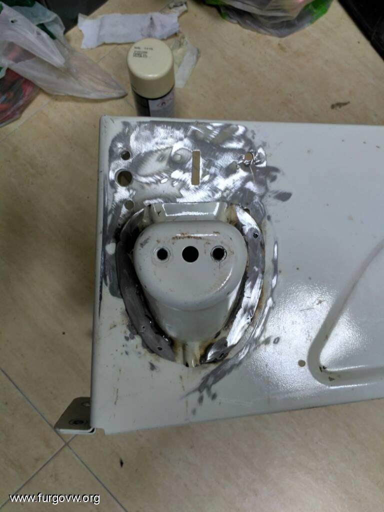

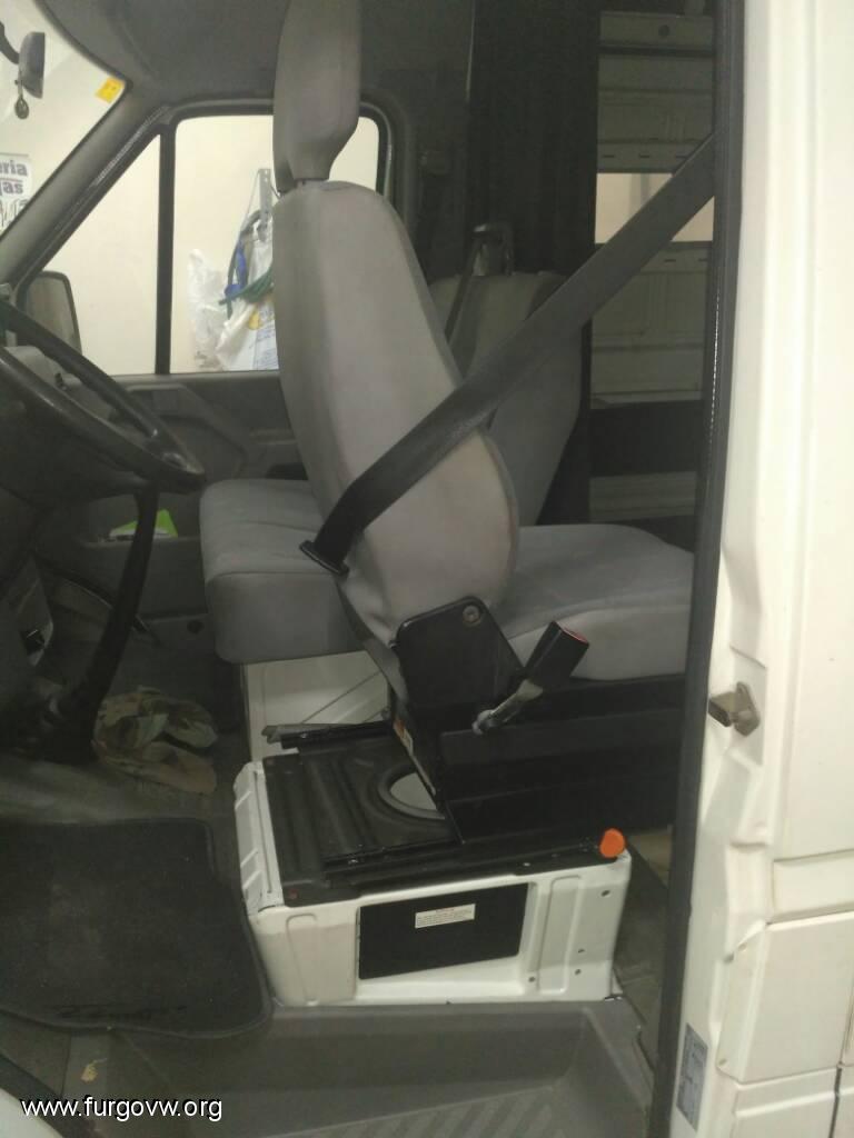

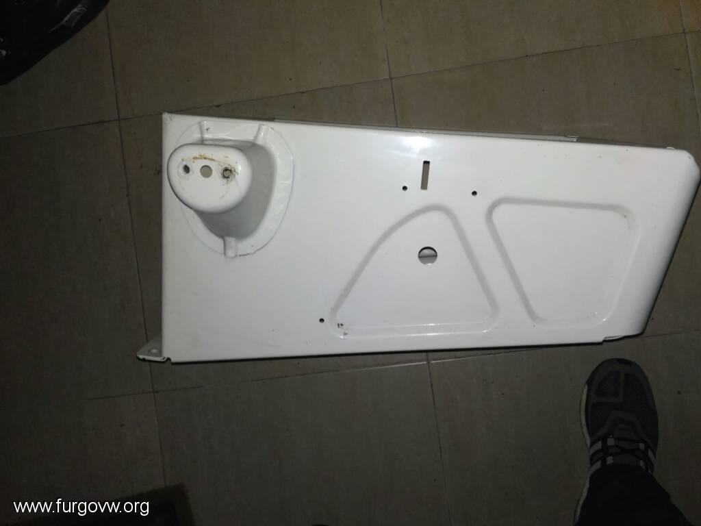

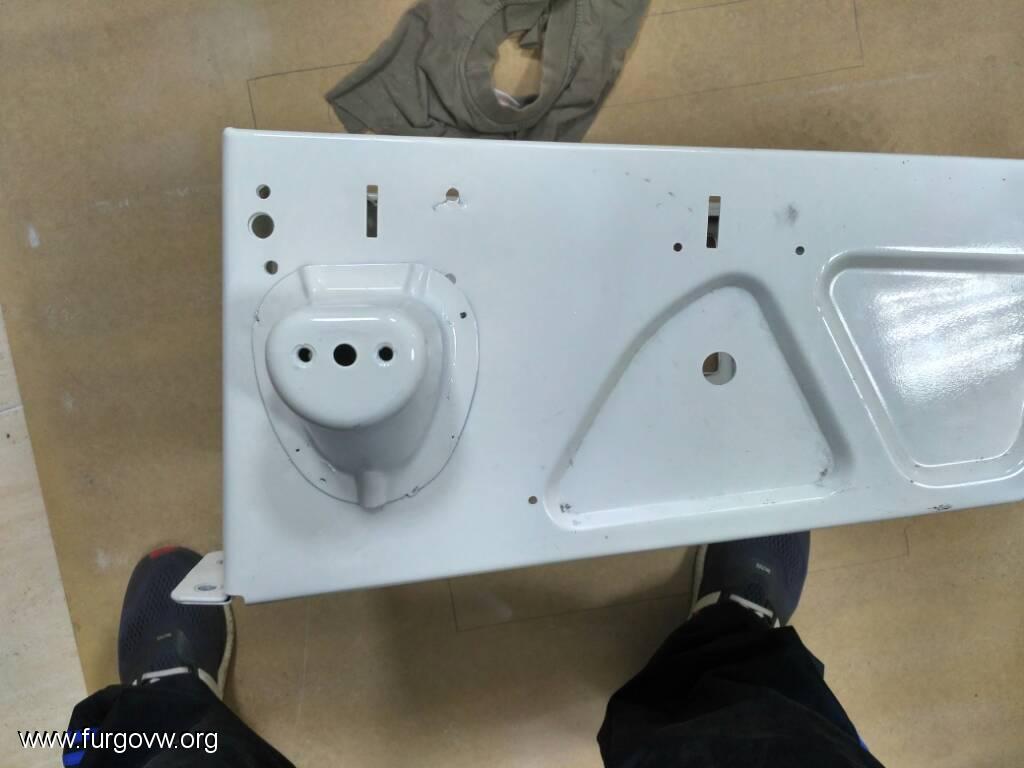

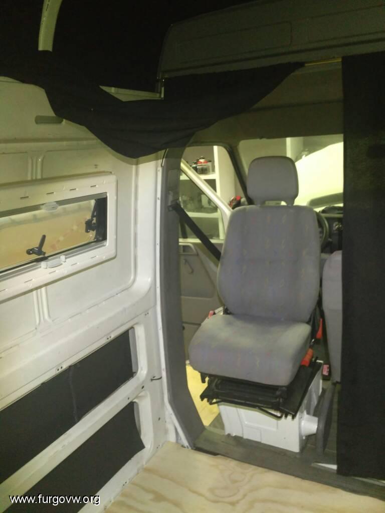

Tarde entretenida, base giratoria por fin instalada. Se ha tenido que modificar el sitio del freno de mano, con la ayuda de mi suegro quitando y soldando la pletina en el nuevo sitio luego pintadito y una cosa menos!!

alexpower
De lujo. Muy curioso lo del freno..
el mio rozaba, en cambio la base  del asiento que compre no rozaba al bajarlo. Asi que puse esa.
Pirriwey
Cita de: alexpower en Enero 04, 2018, 21:18:40 pm
Gracias alex, el mio esque topaba de pleno y no le dejaba girar, no ha quedado remedio que hacerle el arreglillo.

ggduncan
FurgoCaracol
yo tube que hacer otro agujero al freno de mano para poder girar la base... me interferia unos 5 cm por lo menos...
Bien apañado ahi!

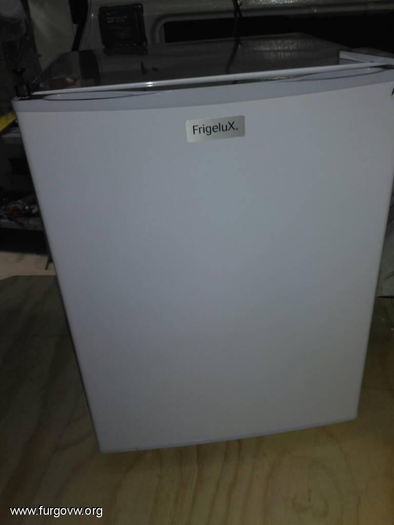

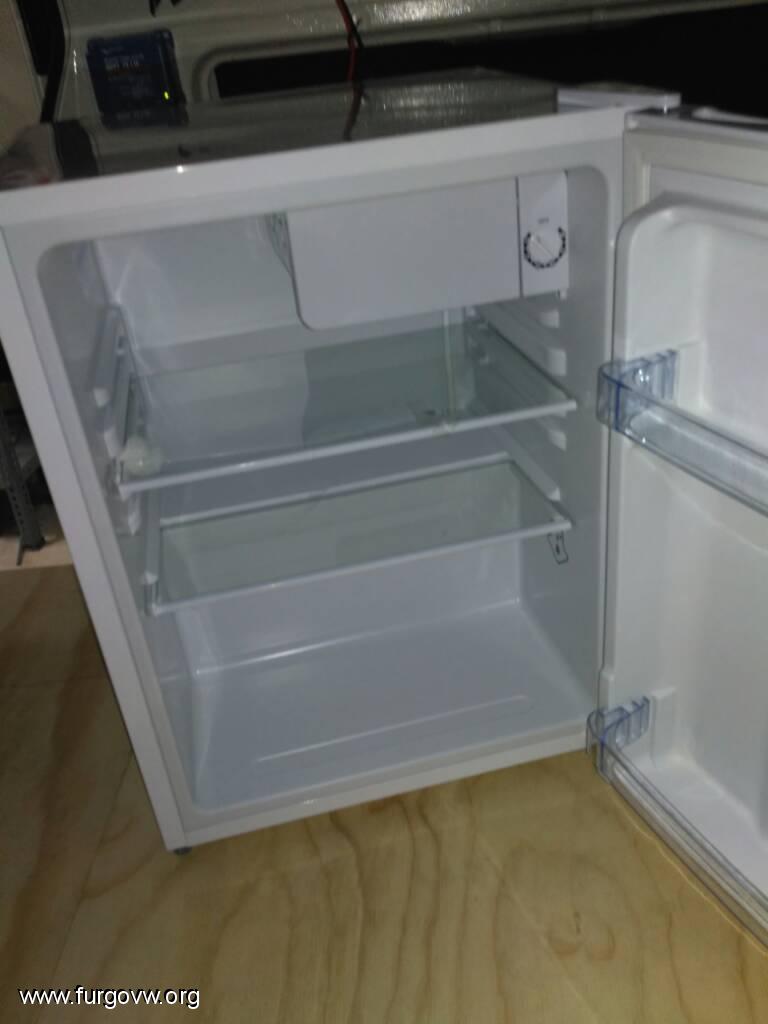

Frigelux 63litros recibida de Frigosolar, adquirida en la compra conjunta del foro. Estoy recopilando ya casi todo, mañana voy a ver los tableros de contrachapado HPL, a ver que tal son y en una semanita empieza lo bueno.
