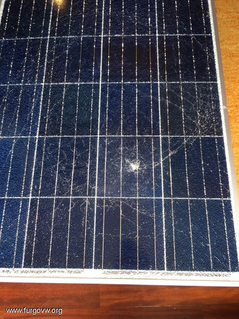

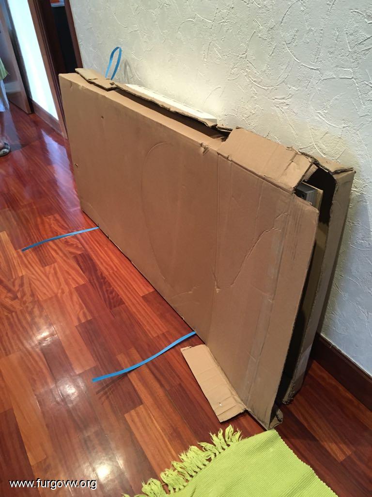

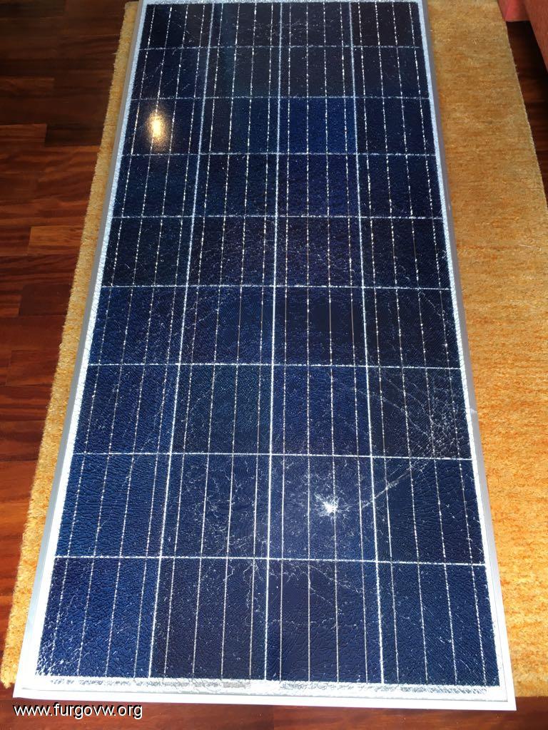

Acabo de recibir el paquete con las placas.
El embalaje pésimo,la caja rota,
sin una misera etiqueta de material frágil o cristal,
En mi vida he visto enviar un material tan frágil en estas condiciones tan pésimas.
El resultado las dos placas rotas.
Ya me dirás como tengo que hacer para realizar la devolución.
Pido por favor ,que cuando me realicen la devolución,  sea en un embalaje adecuado al material que va dentro.
Unas fotos del embalaje y las placas.

Una cosa es el transporte,
Pero enviar un material tan frágil en una misera caja de cartón.....
Cominimo debería ir cada placas con plástico de bolas,y en el exterior del embalaje sus correspondientes pegatinas de material muy frágil y otras de cristal.
Yo he trabajado en el sector de paquetería y en mi vida he visto un paquete tan cutre para un material tan frágil.

Buenas id confirmando que llegan bien. La placa rota de mitxu ya se está gestionando para que le manden otra. El embalaje mejor o peor es responsabilidad del fabricante pero el que no indiquen frágil con pegatinas o precinto ha sido culpa de seur.
ID confirmando las llegadas. Gracias

Acabó de hablar por teléfono con Tirin.
Estamos solucionando el tema.
Tirin muchísimas gracias por rápida actuación eres un crack.
