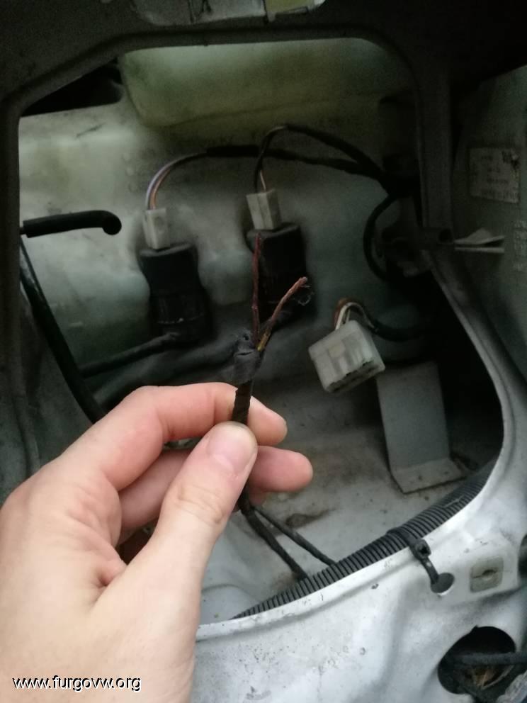

Buenas amigos, a ver si alguien me puede decir a dónde van a parar estos cables. Las luces hacen cosas muy raras y seguramente venga de ahí. Por más que he mirado no consigo ver dónde deberían entrar.... La furgo es una.vito 110 cdi w638
Enviado desde mi EVA-L09 mediante Tapatalk
T-1000
Ya sé que es una pregunta muy abierta pero quizá alguien ha pasado por lo mismo.
T-1000
Van dos cables, uno marrón y uno marrón y amarillo.

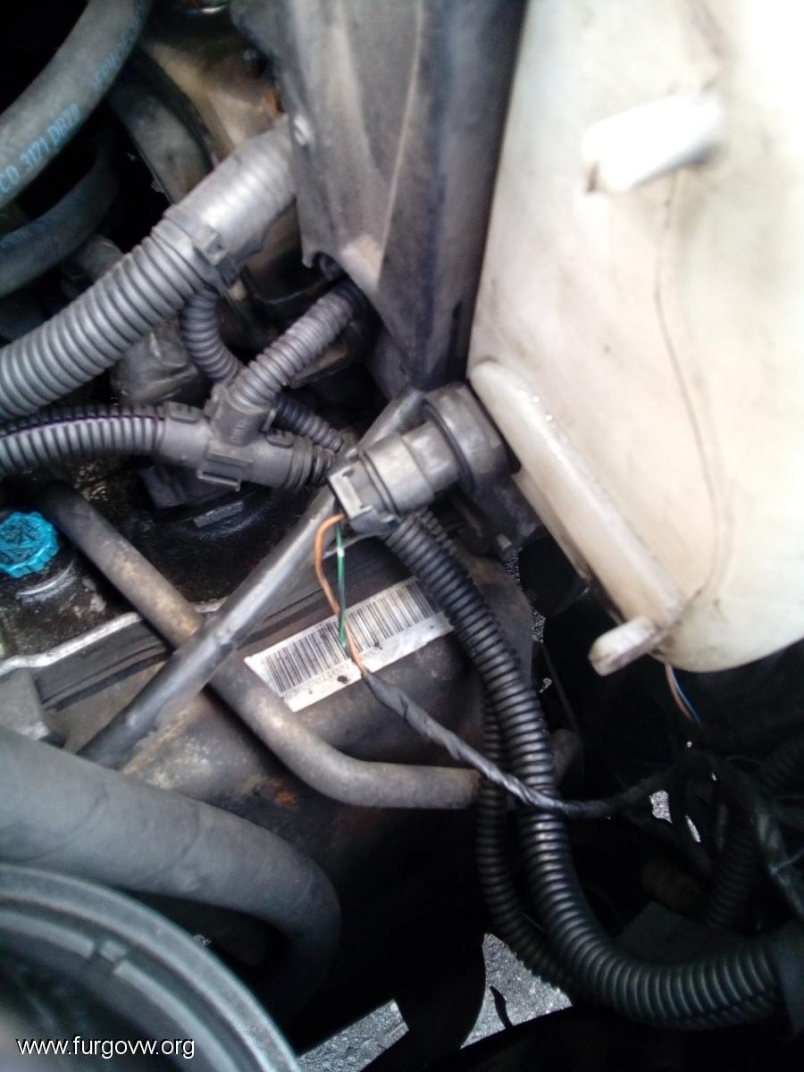

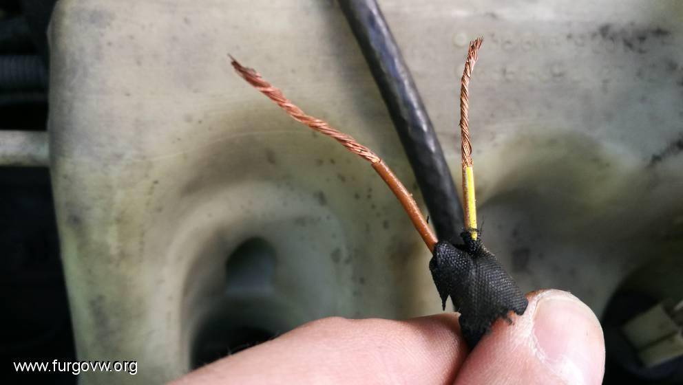

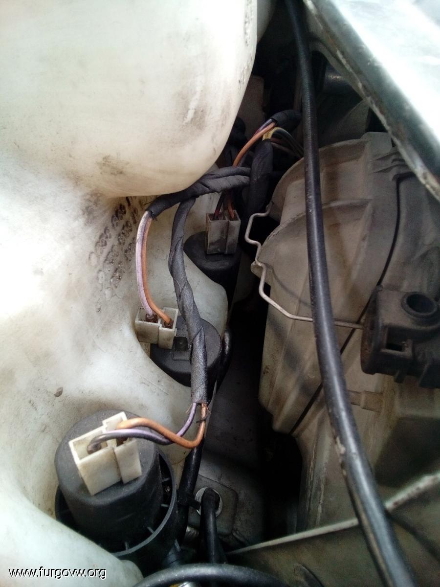

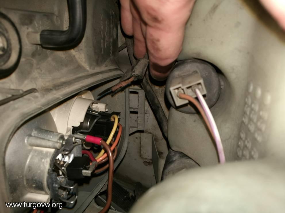

Añado un.par de fotos mas a ver si alguien....
La primera es del faro derecho que funciona bien, al fondo se ve el tornillo de masa con dos cables marrones de diferentes calibres. La segunda es del faro izquierdo que no funciona bien, y ahí se ven los dos cables sueltos, uno marrón y otro marrón amarillo. Imagino que los dos van a masa, pero el tornillo de masa está mas arriba, junto a la.bisagra del capó. Alguien puede confirmarme si estos cables van a chapa por favor? Ya voy estando un poco desesperado...

Eran malos contactos, los conectores parecían sulfatados. Limpiacontactos y raspar. Los cables de marras siguen sueltos...

Los cables que tú enseñas están debajo del faro...
Por encima solo se pueden ver los de sonda agua las bombas y faro...
Yo en tu caso cinta aislante, brida, apunta colores para futuras consultas y a otra cosa...

Eso he hecho, aislarlos y dejarlos sueltos. A ver si un día encontramos donde van....

El marrón daba continuidad a masa, pero el marron amarillo no. Así que entiendo que iban a algún mecanismo o algún sensor que inhabilitó el anterior dueño.

Por la zona recuerdo Antena claxon y sonda temperatura exterior..,
Yo no me preocuparía..,.
