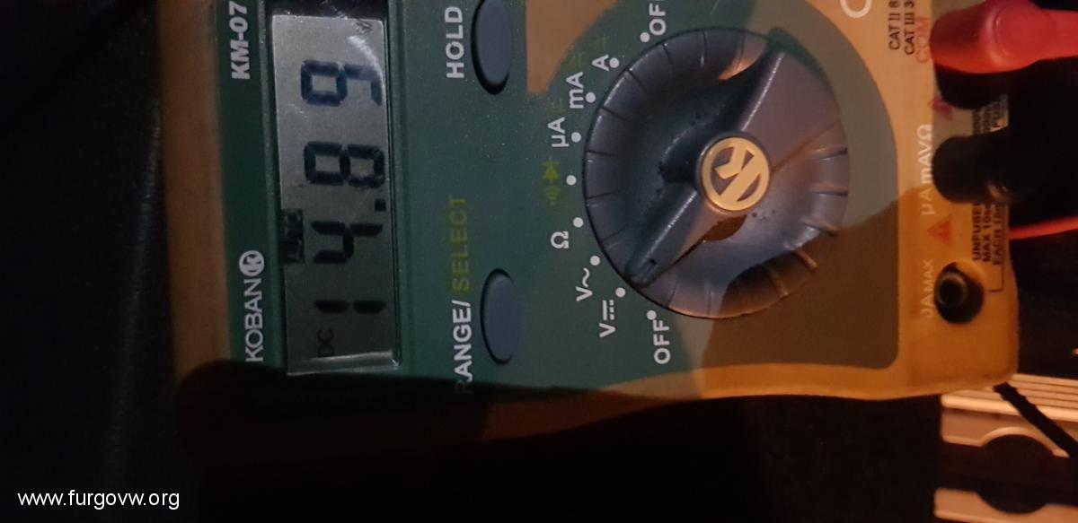

Hoy he podido mirar en el trabajo el conector bajo el asiento, y con la furgo arrancada este es el voltaje que da.... Hasta ahí mis conocimientos de electricidad ;)
Eclipse
Por voltaje vale, pero hay que ver la sección de los cables si va a alimentar una batería y si aguanta la carga (si da el amperaje suficiente).
Si la sección fuera demasiado pequeña, cuando la batería secundaria estuviera baja, la diferencia de potencial sería muy alta y circularía mucha corriente por los cables, pudiendo quemarlos.
Si el amperaje que llega no fuera suficiente, el voltaje se vendría abajo en cuanto tuvieras que alimentar algo de mucho consumo, como una batería descargada.

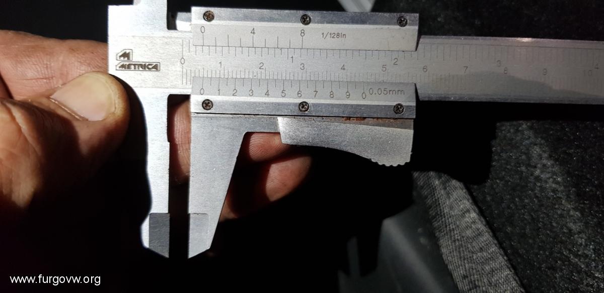

Si me dices como lo puedo hacer lo miro. El en trabajo tengo una pinza amperimetrica. Me imagino que la sección de los cables sería moviéndonos con un calibre, no?
Eclipse

AntonioOC
Coges un pie de rey y miras la sección, si es inferior a 6mm no sirve para una segunda batería.... Yo apuesto a que ese conector es para conectar un pequeño inversor
Pitxuastur
Pues esto es lo que me da el calibre, entonces no nos vale para nada?
Eclipse

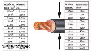

Si esa es la sección del cobre pelado si te sirve, ya que son 10 mm2 de sección. Si esa es la sección de la funda de plástico de los dos cables (+ y -), tu sección será mucho menor y en mi opinión no te servirá para cargar una segunda batería.
En la tabla que adjunto vienen las secciones si mides el cobre (a la izquierda) y la sección aproximada si mides el aislante (a la derecha), pero siendo solo un conductor, no dos.

Pues menudo chasco. Lo que he medido es el cable en si, con todo, ya que no iba a pelar un poco de cable para medirlo.
Efectivamente, en ese conector va el inversor, que , por cierto, nadie sabe de que potencia es... A ver si me acerco a recambio y me saben decir el modelo y potencia que tiene. En fin , mi gozo en un pozo, ya que si hubiese valido igual le echaba eggs y me lo preparaba yo  :'( :'(
