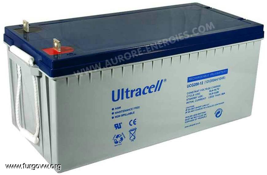

Tengo la batería Ultracell UCG200-12 de 200Ah, y no encuentro en la ficha técnica cual es corriente de carga máxima recomendada para esta batería. ¿Alguien me la sabe decir?
http://ultracell.net/datasheets/UCG200-12.pdf
Estoy dudando con la compra del cargador y los amperios de carga.
Elgranelias
Inexplicablemente en la ficha no lo pone (mira k los de UCG se caracterizan por la información de sus fichas), pero en la carcasa de la batería si.
Buscando fotos x la red parece k es 60 A.

Ok gracias, miraré entonces en la batería a ver que pone.
60A supongo que será la máxima pero lo recomendable será menos. ¿Para las batería AGM (aunque esta es de gel, en lulukabaraka la venden como AGM) aplica lo de cargar al 10% de su capacidad? ¿O se puede cargar a más sin dañarlas?
La duda la tengo en si comprar un cargador de 15A o de 30A. El primero parece poco pero el otro demasiado...
pabgarde
Efectivamente dice que la corriente inicial debe ser menor de 60A, aunque me sigue pareciendo mucho. Supongo que es el máximo pero necesito la corriente de carga optima...
