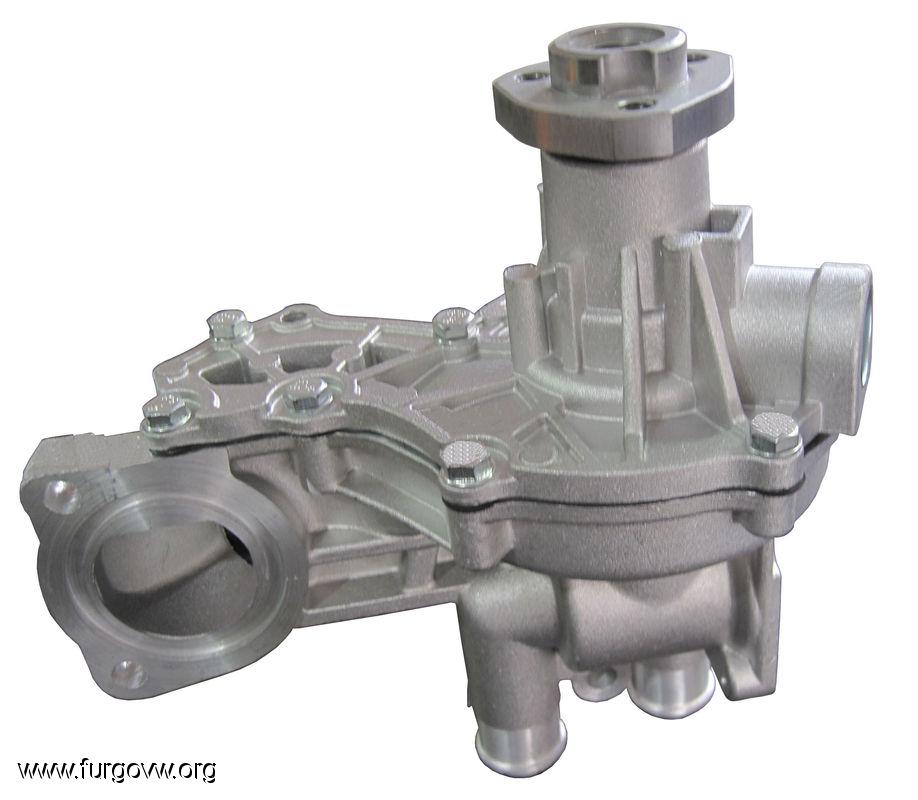

hombre, yo diría que depende de donde esté la fuga, pero ya puesto y para olvidarte del tema pillala completa y yastá.  La referencia para la 1,9TD deberia de ser esta, 026121010 (falta un digito final, una letra segun el fabricante y tal) . Es la de la foto abajo. En todo caso, si no estás totalmente seguro de donde metes manos, vete con precaución al tocar correas..

Se desmonta muy bien si tocar correa distribución, pero montaña entera que viene muy sellada,no sólo la tapa
Greg_ZX7R
Pues yo tuve que desmontar la correa de distribución para cambiar la bomba, pero solo quite lo que es la tapa con la bomba.
Mikymoto aprovecha y hazle todo, que es muy barato, 20 e bomba (febi en Amazon) y el kit de distribución con el tensor por unos 45 e y revisas el eje del cigueñal y los retenes.
