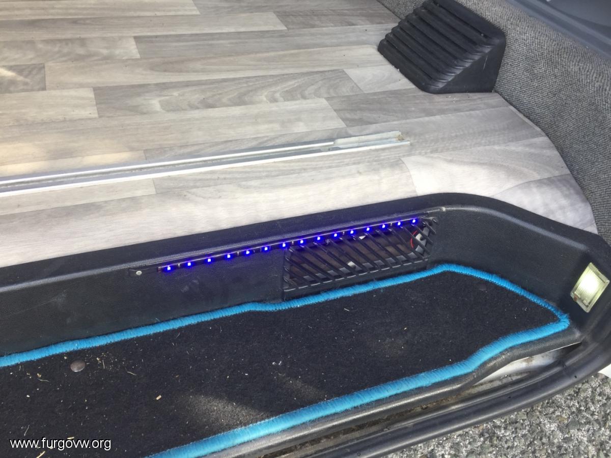

He visto que me sale algo de humo acompañado de un olor a jamón cocido por la rejilla del escalón de la puerta corredera. Sin poner calefa estática ni nada, tan solo circulando, aunque eso sí, en ese momento llevaba puesta la calefa de habitáculo.
Sabe alguien a qué es debido y si es normal?
Sí que me he fijado que el display de la estática lleva unos días marcando mal, no sé si tendrá algo que ver...

tienes el radiador de la calefaccion trasera picado,yo he eliminado el mio recientemente.Si sacas la rejilla superior(2 tornillos) veras charco de g12
