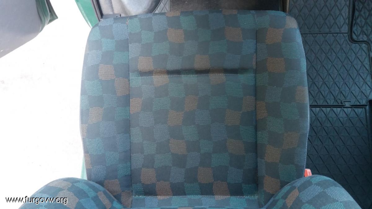

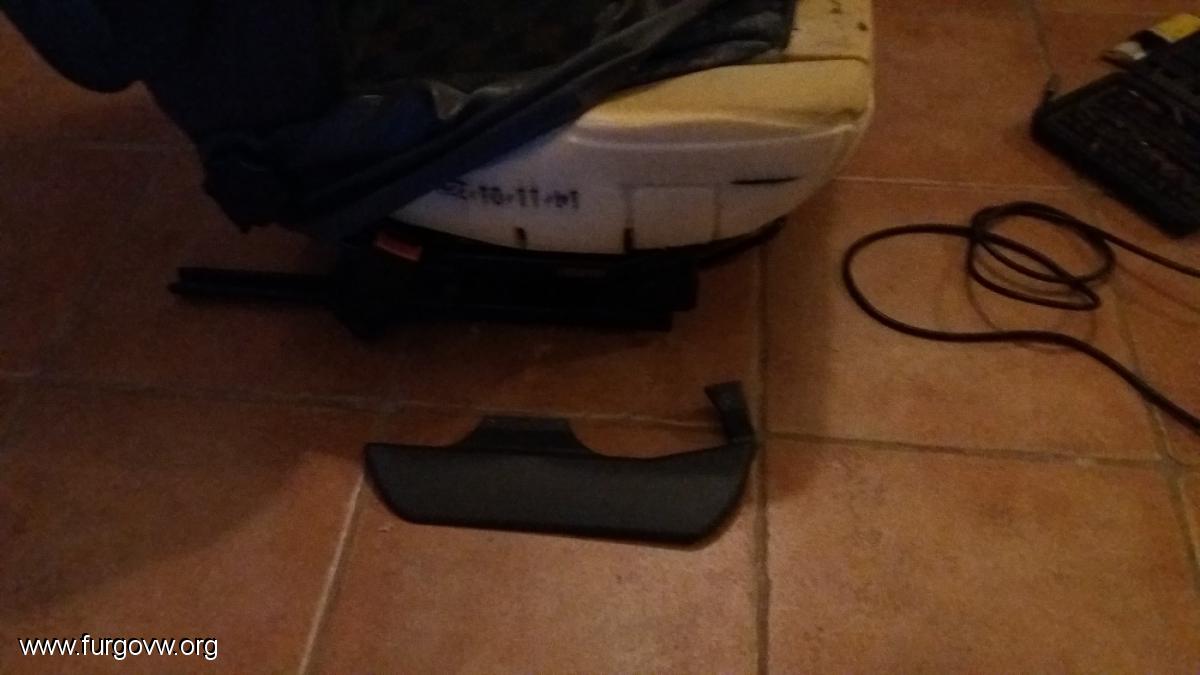

Que se deforme la espuma del asiento del piloto, suele ser algo muy común en este modelo de furgoneta.
La espuma la compre en eBay por unos 80eu puesta en casa.

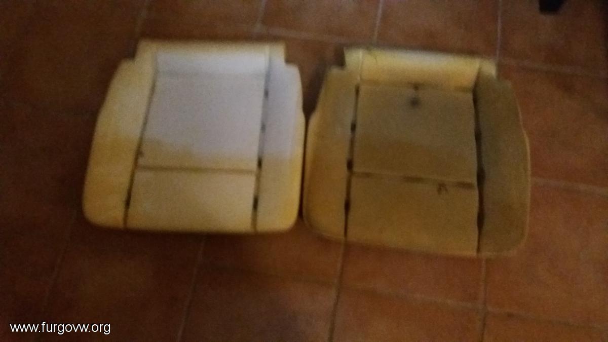

Tiene una pequeña diferencia respecto la original:
Le falta dos trozos de alambre en los costados y dos muescas. Los dos trozo de alambre, los corte de la espuma vieja y las uni mediante un par de bridas. Las muescas, con un cuter, las hice en el mismo lugar que están en la espuma vieja. En resumen, copiar la original.
Pasos:

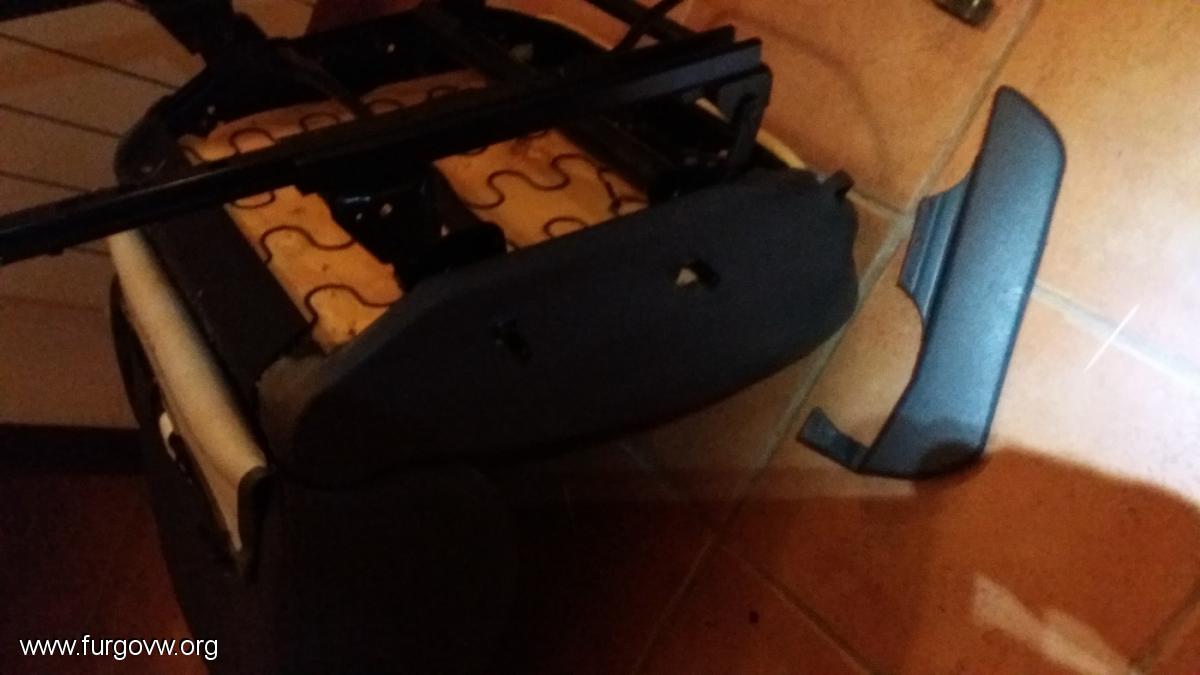

1-Soltar el asiento de la furgoneta. Tornillos tipo torx
2- Quitar las tapas de plástico laterales. 4 remaches con un taladro.
3- Soltar los laterales de cuero. Con las manos.

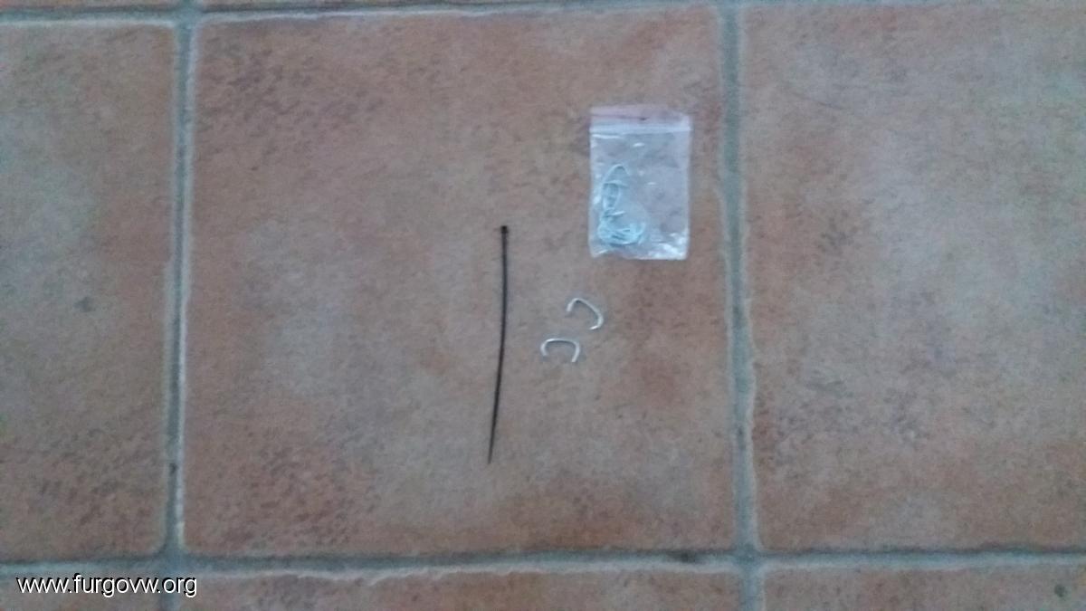

4-La tela, esta unida al alambre de la espuma mediante unas argollas. Cortar todas las argollas con unos alicates de corte. Hasta separar la tela de la espuma.

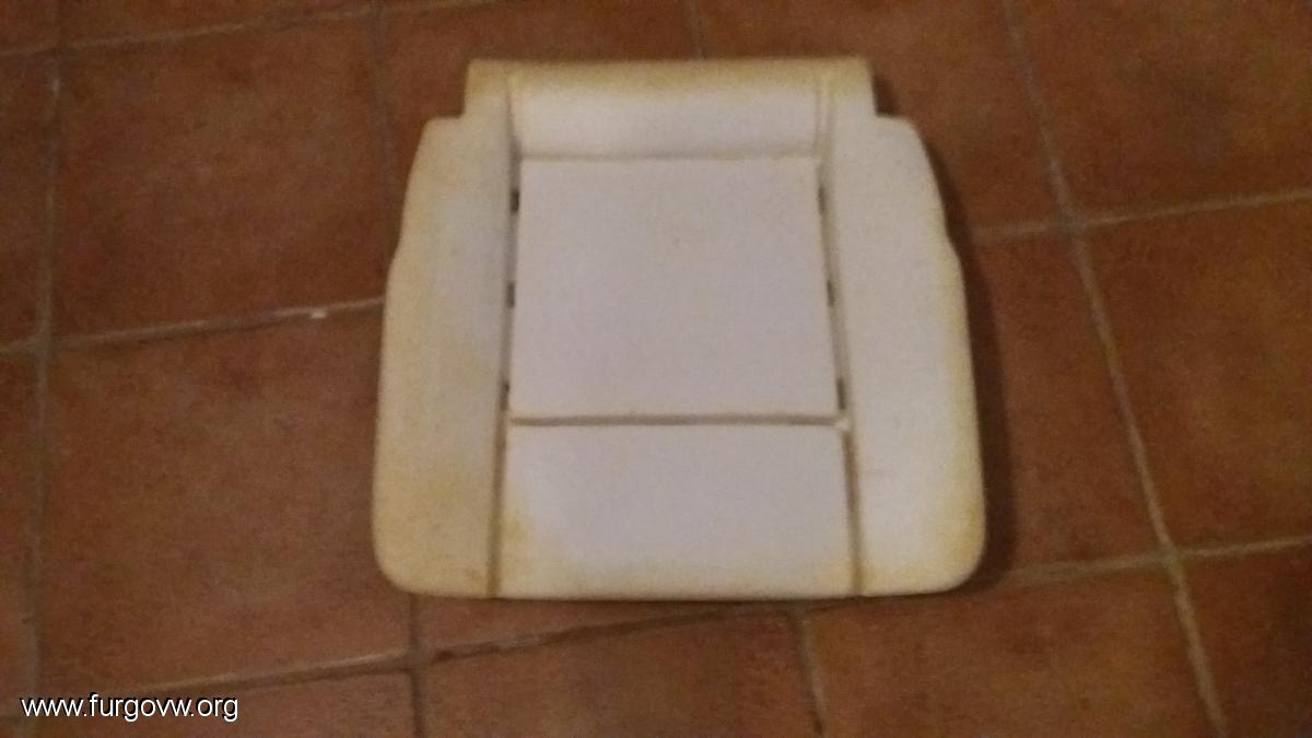

5- Sacar la espuma vieja y meter la nueva.

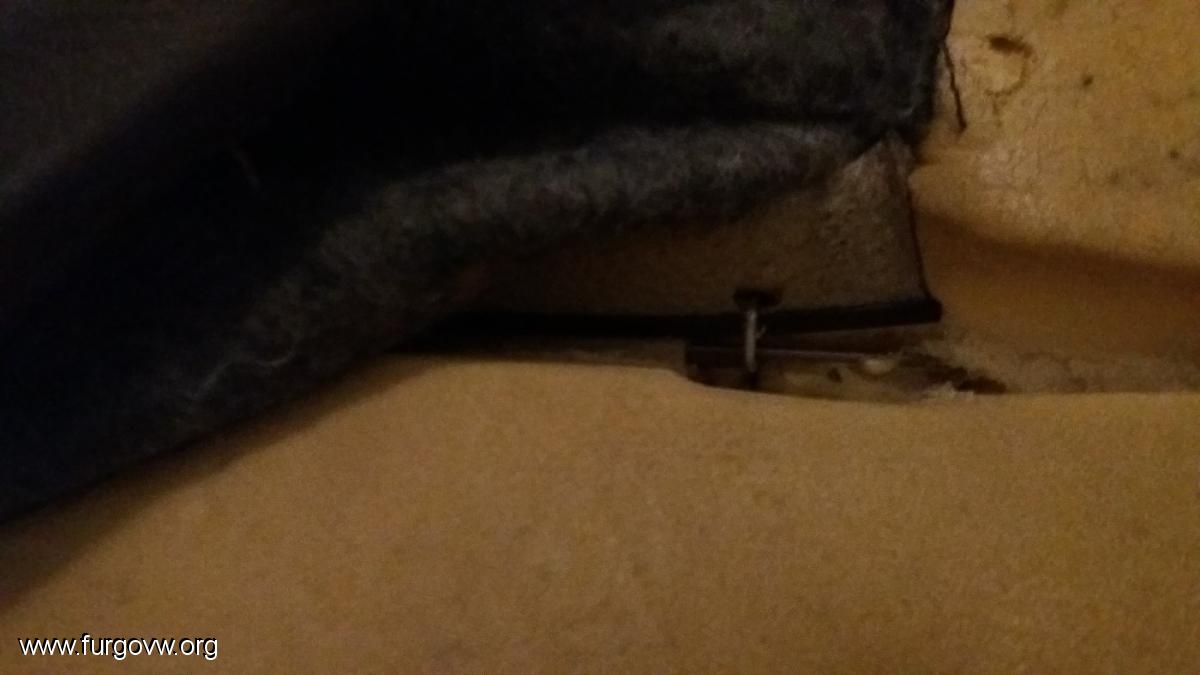

6- Unir la tela al alambre de la espuma. Yo he utilizado bridas pequeñas para unir. Ojo! no apretar a tope las bridas, dejar un poco de juego. Se sabe donde va cada brida, la tela tiene un agujero y la espuma una muesca.
7- Colocar los laterales de cuero. Con la mano.
8- Colocar las tapas de plasticos de los laterales. Con unos remaches.
9- Montar el asiento en la furgoneta.
Con eso el asiento queda como nuevo y bien duro.

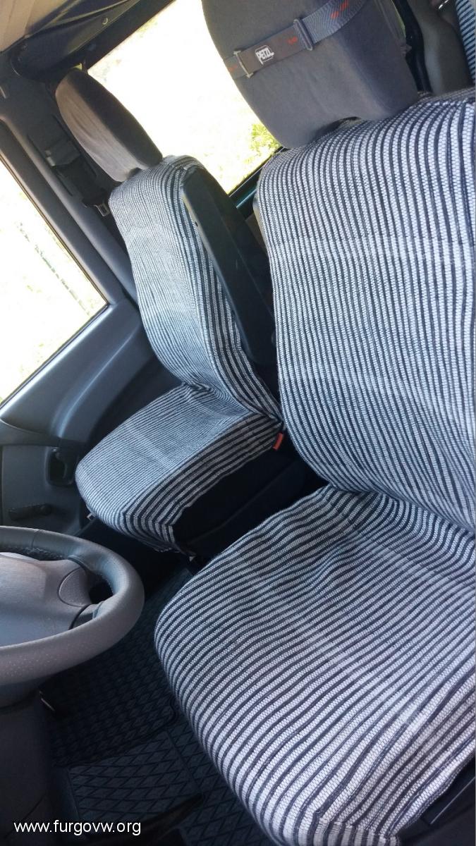

No es mala idea, pero en mi caso el tapizado estaba en muy buen estado. La tela ya me quedaba bien prieta. Gracias a unas jarapas, he podido mantener el tapizado de los asientos en buen estado.
