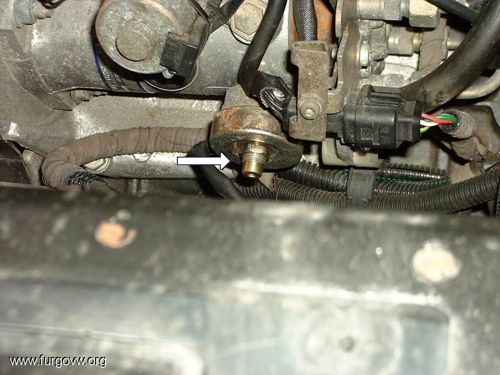

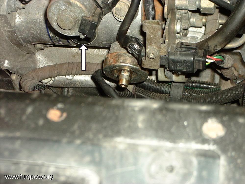

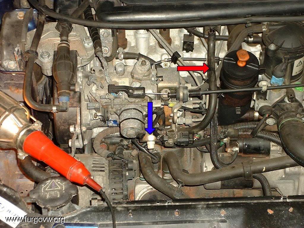

El procedimiento para compensar la mezcla de gasoil Lucas. Podemos reconocer una pieza de metal dorada conectada a el intercooler mediante un manguito de goma.
La flecha roja señala el manguito de goma que podéis ver conectado al intercooler, que desciende hasta dicha
pieza de metal dorado ( señalado por la flecha azul ).
Observando más de cerca éste ensamblaje podemos ver que hay un tapón cubriendo el tornillo y la tuerca que lo regula. Es simplemente un sistema de cierre de seguridad y hay que retirarlo para poder acceder a el
tornillo.
Desatornilla la tuerca exterior de 14 mm. y para ajustarlo gira en el sentido contrario a las agujas del reloj.
El rango de ajuste se comprende entre 1,5 y 2,5 vueltas ( puedes ajustarlo de media en media vuelta ).

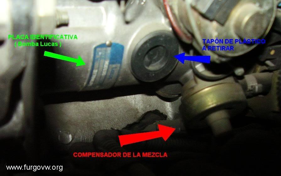

En frente de la bomba de gasoil podemos encontrar una placa azulada que identifica la bomba Lucas:
Pues bien, como podéis ver, justo al lado encontraremos un gran tapón de plástico.
Debemos desenroscarlo para poder acceder al tornillo que regula la mezcla máxima de gasoil.
Para poder desenroscar este tapón necesitarás un destornillador plano. Presiona fuerte contra el tapón y haz algo de palanca para poder retirarlo ( no pasa nada si se rompe ..... se compra otro ... :D )
IMPORTANTE: en el momento que se retire dicho tapón la bomba puede soltar un poco de gasoil que contenga por lo que debemos cubrir bien el alternador con una bolsa de plástico o similar para protegerlo.
Usando un espejo pequeño ( puesto que a orientación del tornillo no deja lugar a muchas maniobras :p ) mira el interior de la bomba, deberás ver un agujero para la toma de entrada de un tornillo Allen de unos 5 mm.
Pues bien, llave Allen en mano, y usando la parte más larga de la misma para maniobrar bien, procederemos al ajuste.
Para haceros una idea, si queremos una mezcla máxima se necesita girar 180º pero NO es lo que buscamos.
El tornillo debe girar en el sentido de las agujas del reloj.
En la mayoría de los casos el ajuste óptimo se encuentra entre los 20-40º ( haz los ajustes de 10 en 10º ).
