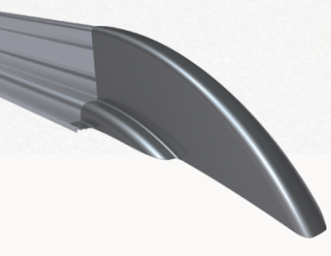

Este es el perfil de la baca y las guías de montaje:
Eso solo los perfiles laterales y las 4 puntas de plástico. Yo compre compre, además, 4 barras transversales y 4 elevadores por si acaso. Total 1339€  .loco2 Eso si, viene completísima con todo tipo de tornilleria (M6 allen), arandelas, grower, etc...

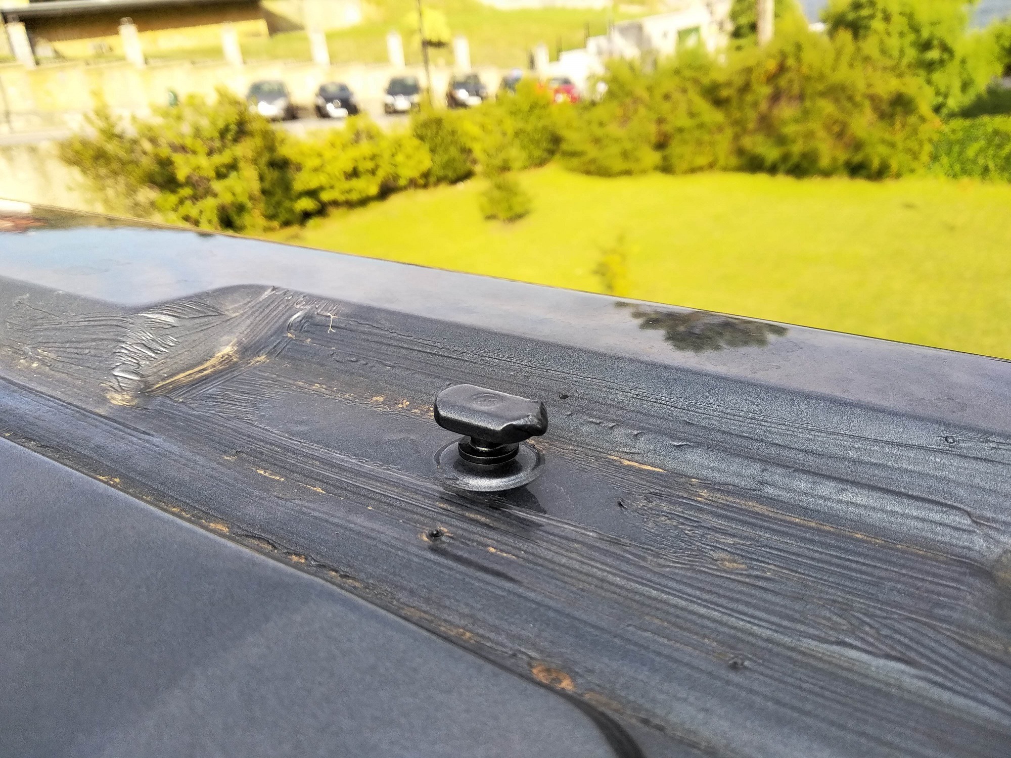

Cita de: JmGarciaM en Agosto 14, 2020, 15:07:27 pm¿A que ganchitos te refieres?
Me ha costado un ratito, pero he encontrado una foto de cuando estuve mirando furgonetas donde algo se puede apreciar. Mejor no he encontrado porque desde abajo en un furgo tan alta es dificil que saliera bien.
A ver si consigo insertar la imagen...
Estos son los anclajes del techo de las Fiat Ducato para las bacas:

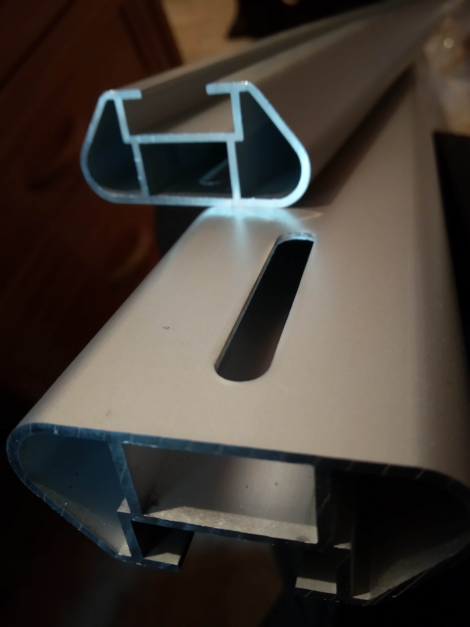

Lo de absorber me refiero a que los travesaños tiene unos agujeros alargados para poder ajustarse mejor a las variaciones de separación de los perfiles. Ten en cuenta que sería muy difícil montar los perfiles exactamente paralelos.
En esta foto de los travesaños se aprecia los agujeros "ranurados" para ajustar al ancho de separación de los perfiles:

Cita de: JmGarciaM en Agosto 15, 2020, 00:45:28 amEstos son los anclajes del techo de las Fiat Ducato para las bacas:
Exacto, a eso me refería con los ganchitos. Que pensaba utilizar para agarrar de ahí un toldo ligero al que le hiciera agujeros para sujetarlo de esos anclajes/ganchos.

Cita de: JmGarciaM en Agosto 15, 2020, 00:45:28 amLo de absorber me refiero a que los travesaños tiene unos agujeros alargados para poder ajustarse mejor a las variaciones de separación de los perfiles. Ten en cuenta que sería muy difícil montar los perfiles exactamente paralelos.
Me hago un poco más de idea ahora, pero no sigo sin verlo claro... ¿Los travesaños van encima o a mitad de las estructuras longitudinales?

Cita de: avalancha en Agosto 16, 2020, 14:56:10 pmExacto, a eso me refería con los ganchitos. Que pensaba utilizar para agarrar de ahí un toldo ligero al que le hiciera agujeros para sujetarlo de esos anclajes/ganchos.
Hay "herrajes" para sujetar de to en esos ganchitos.
Van a mitad. Entran un hierro por el hueco rectangular que tiene la ranura. Los travesaños no "asoman" por encima de los perfiles de la baca.

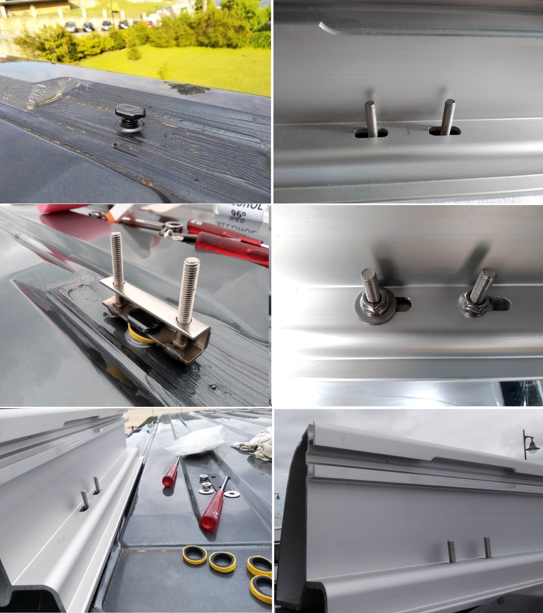

Y este es el herraje que viene para sujetar la baca que he puesto yo en mi Ducato (EuroCarry Reling Style).
Gracias. Había visto algo de este fabricante, pero lo que me interesa conseguir es algo como lo de esta última foto, pero sin comprar toda la baca, ja, ja!
Digamos que a ese herraje de tu baca le fijaría el perfil y a éste último, le fijaría el panel solar.

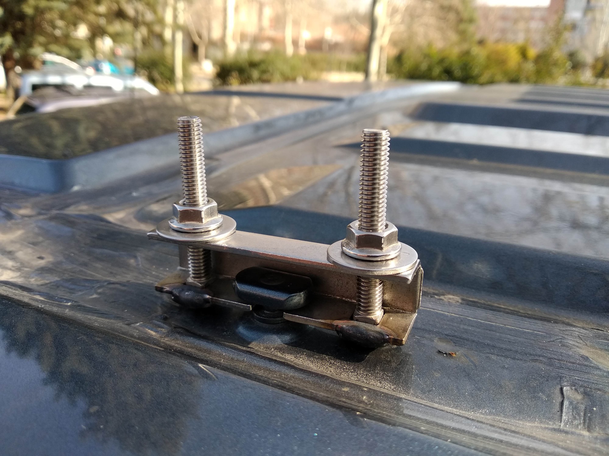

Una consulta sobre esta foto:
Los 2 tornillos verticales, están apretando también al techo?
Digamos que aprietan la baca y tensan desde el tetón del techo. A ver si con esta foto te lo aclaro. En las dos imágenes de abajo se ve "un trozo" de baca que use para las pruebas antes de sujetar la baca entera. La colocación de la baca hubo que hacerlo entre dos personas, con dos escaleras y musho cuidadin para encajar 3 pares de agujeros en 3 pares de tornillos en forma de parejas de cuernos.

Cita de: JmGarciaM en Diciembre 14, 2020, 02:17:37 amDigamos que aprietan la baca y tensan desde el tetón del techo. A ver si con esta foto te lo aclaro. En las dos imágenes de abajo se ve "un trozo" de baca que use para las pruebas antes de sujetar la baca entera. La colocación de la baca hubo que hacerlo entre dos personas, con dos escaleras y musho cuidadin para encajar 3 pares de agujeros en 3 pares de tornillos en forma de parejas de cuernos.
Las fotos son muy ilustrativas. Si no me equivoco, por lo que veo es la propia baca que, una vez puesta con los tornillos, "empuja" hacia abajo sobre el techo y "tira" del herraje para que no se salga del anclaje del techo. Así queda todo bien sujeto.
Exactamente.
Ademas en cada lateral hay 3 tetones de esos que con el herraje de 2 tornillos supone que 6 tornillos de M6 sujetan cada perfil de la baca.
