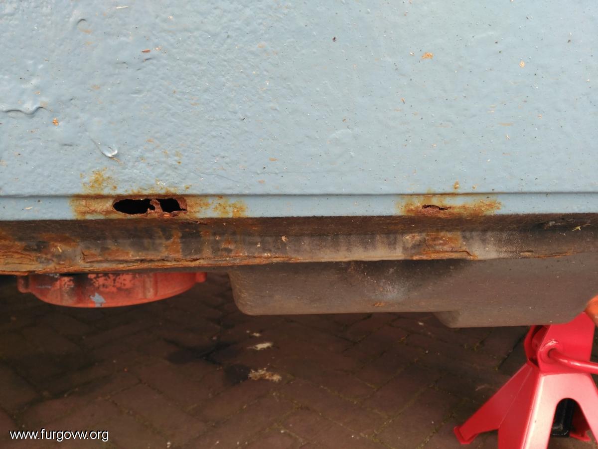

El problema de acabar con el óxido, es que es muy caro y casi imposible que no vuelva a salir. Pero supongamos que pudiera pararse ese proceso.
Y aquí sí, pido ayuda a ingenieros, químicos y gente de la mar.
https://es.wikipedia.org/wiki/%C3%81nodo_de_sacrificio
Como sabéis el ánodo de sacrificio se lleva usando durante muchos años en la mar, y en otras instalaciones a la intemperie. Básicamente consiste en exponer un metal que se sacrificará oxidándose en vez del material que se quiere proteger.
Supongamos que lo quisiéramos hacer en nuestras furgos, para proteger y/o  parar el proceso de oxidación.
¿Cuál sería el mejor?
https://www.nauticadvisor.com/blog/2016/06/22/que-son-y-que-funcion-cumplen-los-anodos-de-sacrificio-en-las-embarcaciones/ Aquí lo explican muy bien. Incluso qué tipo de material usar. Parece ser que cada metal tiene unos pros y contras, y que llegadas a ciertas condiciones, como temperatura, pueden ya no cumplir su función.
Ahora bien, ¿cómo funciona realmente? Es decir, ¿qué área sería capaz de cubrir para una furgo? ¿Sería suficiente en poner uno cerca de cada paso de rueda? ¿Quizá otro en el motor? ¿En algún sitio más?

El tema de los ánodos de sacrificio solo funciona en estructuras sumergidas ya que se requiere de un medio conductor (el agua salada). En una furgo en tierra no fa a funcionar nunca.
