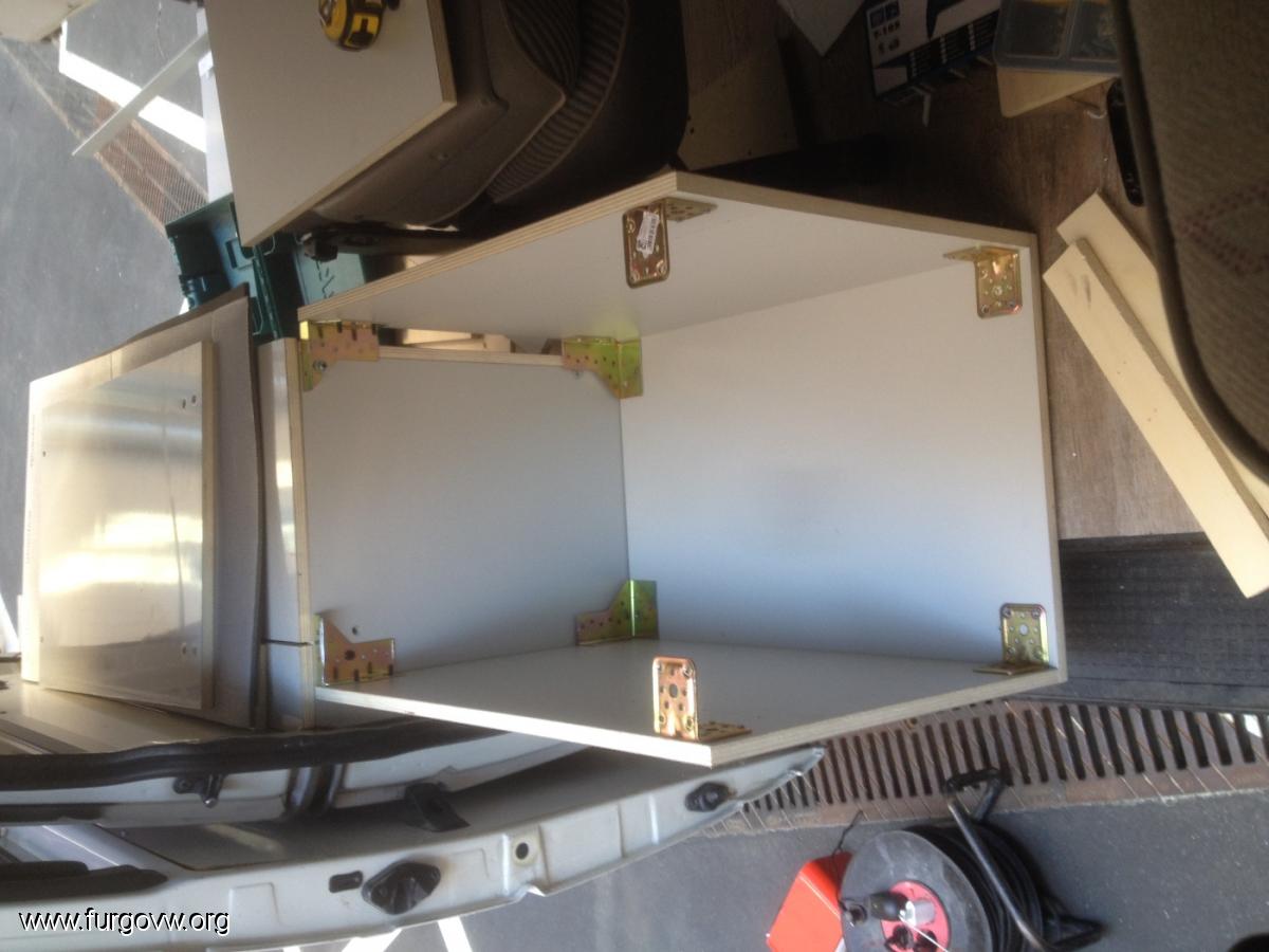

Tenia la duda sobre si hablaba de los perfiles curvos de aluminio (que yo recomiendo antes que los de pvc) o las escuadras interiores y en la foto que he puesto se ven los dos  .meparto
Pues yo he utilizado las escuadras de plastico, las hay sencillas y dobles y quedan bastante bien. Como te dice Jordi puedes reforzarlo despues con tornillos y te recomiendo que antes de atornillar pases una broca mas fina que el tornillo, de esta manera queda mas fuerte y la madera padece menos sobretodo cuando usamos contrachapado que esta formado por varias laminas. Yo en mi primera reforma de la furgo utilice estas escuadras interiores (tal vez un poco exagerado pero como no lo habia hecho nunca....) aqui tienes un par de fotos
Yo ademas el mobiliario lo fije a un panel de contrachapado de 10mm que antes habia fijado al chasis con tuercas remachables y tornillos de m6, en la furgo no se escucha ni un ruidito por vibraciones estoy encantao  .baba
