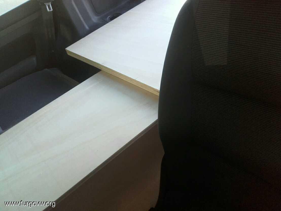

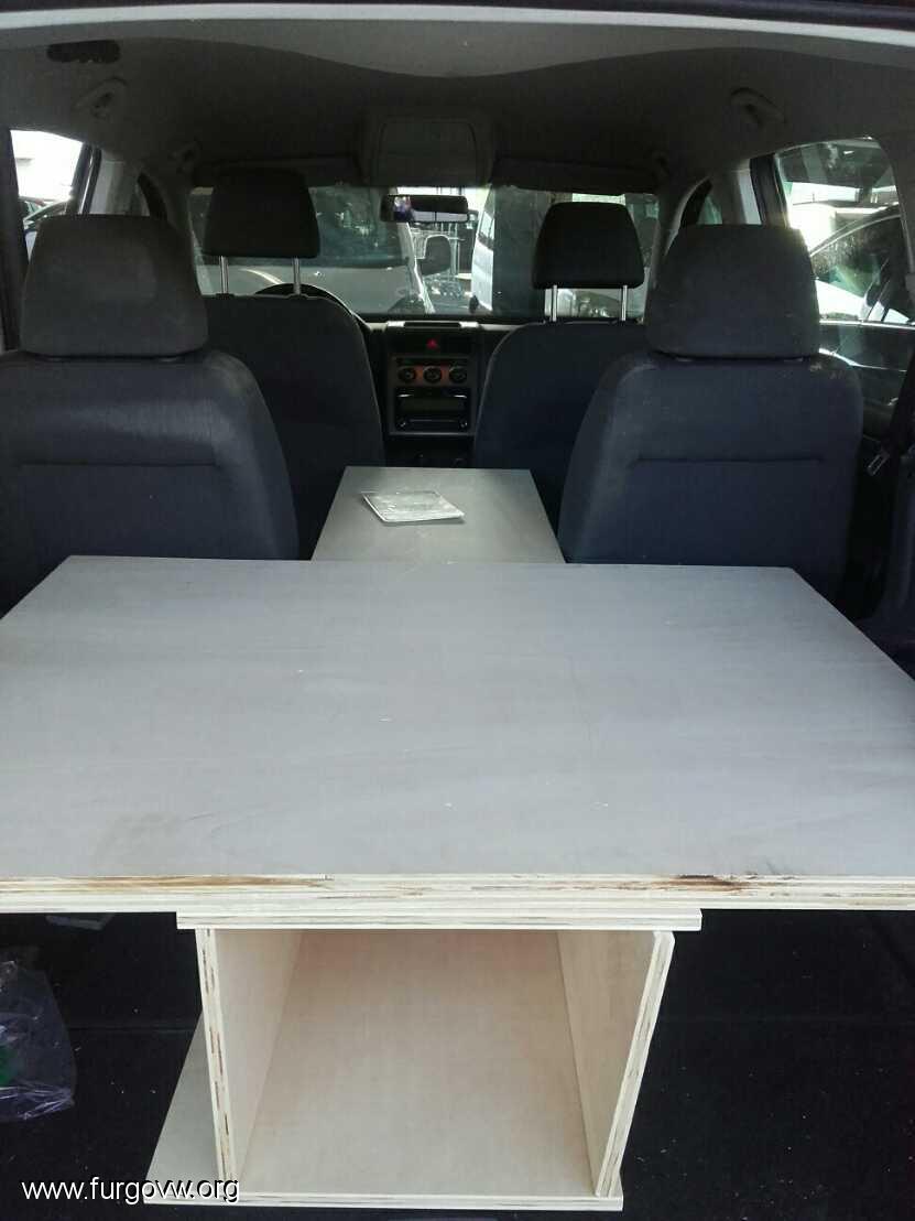

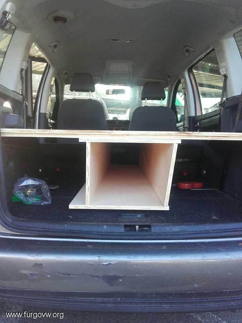

Muy buenas a todos os pongo un par de fotos de mi camperizacion para la VW Touran, la idea está sacada en varios hilos de este foro y sobretodo este video de youtube (https://www.youtube.com/watch?v=Z8ZhJaJFemk ). Mi problema era que este es el primer proyecto que hago que tiene de por medio algún tipo de manualidad (No soy para nada manitas jajaja) lo que supone que herramientas no tengo ninguna. El contrachapado es de 15mm del leroy merlin (Este año esta de oferta a 30 euros la plancha), solo me hizo falta dos, y allí mismo me lo cortaron a medida. El colchon lo forma dos piezas de espuma de poliuretano de 6.5 densidad 25, no es del todo incómodo pero tampoco es para tirar cohetes, lo mismo hubiese sido mejor un poco mas alto o mas densidad no se. En las fotos como se puede ver las piezas no estan ensambladas, esto es porque lo "medio monté" para ver si el corte era el adecuado ya que sino entraba de nuevo al leroy merlin jajajajajaja.

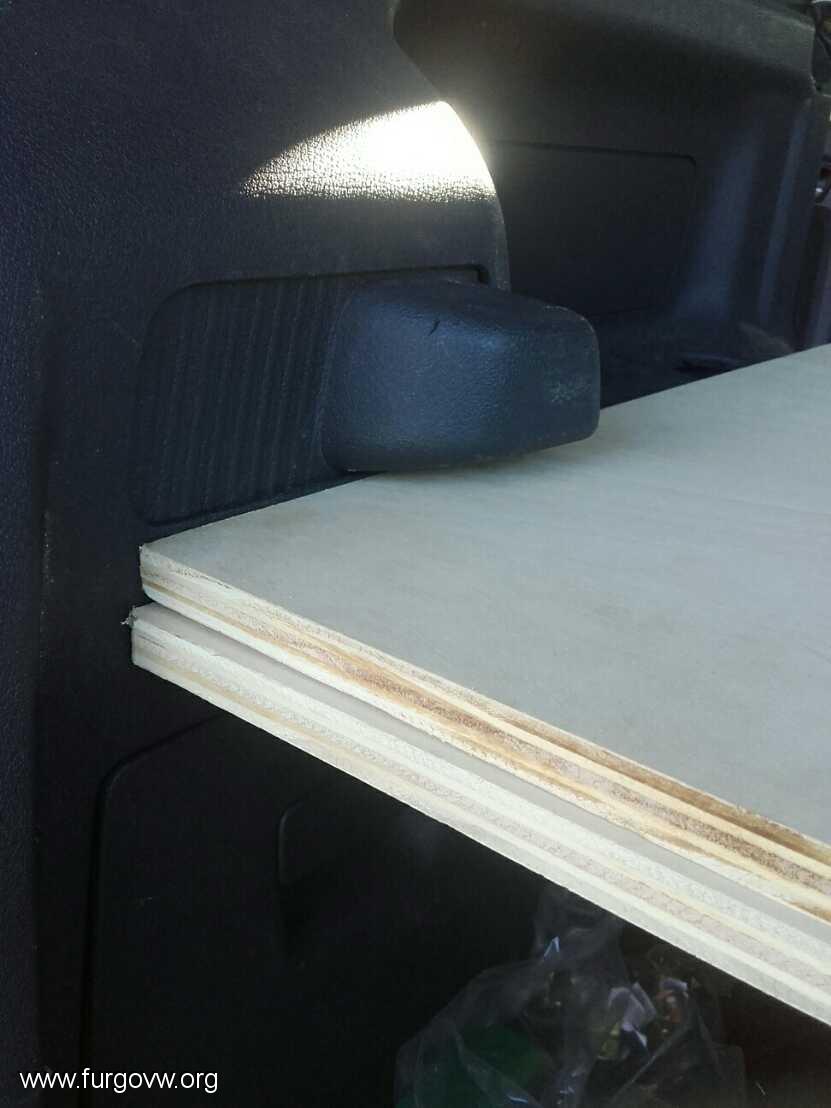

Las dos planchas estan unidas al cuerpo a traves de dos tornillos pasantes con roscas, es muy cómodo de quitar y poner y provoca que no se mueva, para el movimiento lateral, no hay problema porque la plancha delantera se apoya en los asientos y la trasera tiene los topes que se ven en la foto (Dónde se engancha la tapa del maletero).
Os enseño las fotos!
Esta con los asientos plegados (El del medio lo quito antes de empezar el viaje, simplemente porque no me hace falta y tengo mas hueco para guardar cosas)

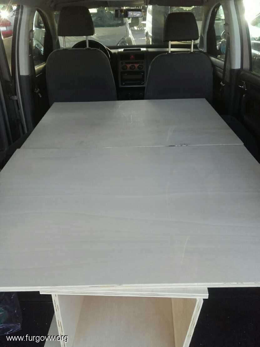

Cama desplegada
Algunos detalles!
La cama se queda alrededor en 1.80 metros y 1.20 m de ancho (El cual es un problema porque mido 1.95m jajajaja pero bueno tampoco pasa nada). Este ha sido el resultado de no saber nada de bricolaje, tener muchas ganas y por lo tanto muchisima prisa. Probado una semana por las costas de granada y y almeria. Todo un lujazo.

Veo que tienes el mueble encima de la rueda de repuesto.¿como sacas la rueda?
Que la disfrutes y hacer km.
