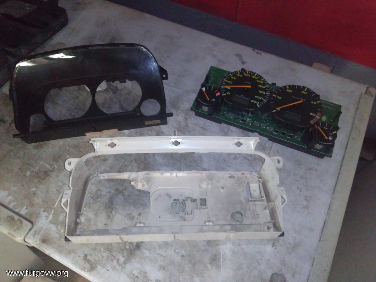

No puedo meter el marcador de laTDI ,ya que lleva toda la instalación electrica del golf 4. con lo cual tenia que montar el marcador original del donante.

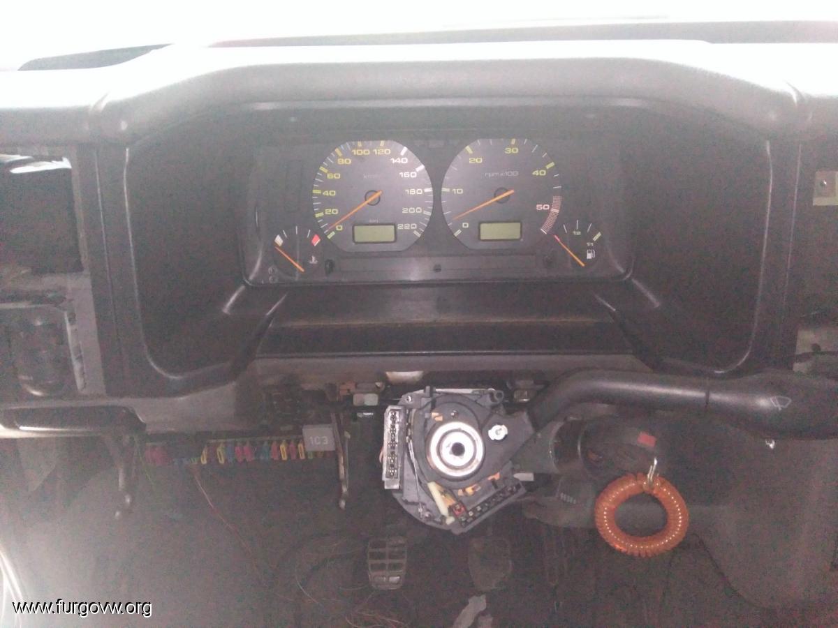

Retomada la.faena,despues de mucha locura de cables, y muchos problemas,el viernes por fin la pusimos en marcha!!!
La tuvimos un poco en marcha y la paramos ,ya que no tiene la instalación de agua terminada(hay que adaptar el.manguito inferior)
Entre ayer y hoy hemos avanzado mucho, hemos montado el intecooler de un bmw 530d, instalación de toda la tuberia que conlleva, a falta de un codo y un par de bridas,(siempre falta algo)
tambien la instalación electrica del vano motor, soporte de centralita, soporte de valvulas , valvulas y una buena parte de cableado interior, dejando preparada la preinstalación de elevalunas, cierre centralizado, y espejos eléctricos para poder montarlos en un futuro fácilmente. Mañana terminaremos de montar la instalación de luneta termica, luces delanteras, traseras, intermitentes y claxon, empalmando la instalacion simplificada del donante a la instalación original de la furgoneta. El escape también nos ha dado un poco de guerra, ya que al estar el motor inclinado pegaba la bajante del escape y ha habido que cortarlo y volver a soldarlo con el ángulo necesario a la furgoneta y a la brida original que va del escape al turbo, además de haber quedado muy bien ahora tiene flexible, y va con 3 tornillos en vez de las malditas grupillas que lleva de origen.a falta de ajustar la inyección, al fin parece que todo lleva buen ritmo y camino. ya tengo ganas de acabar el proyecto y ver que tal va con 150cv y la geometría variable.

Cita de: fraski en Abril 17, 2019, 13:06:20 pmnoveas q lio con el cuadro, por q mo as metido el del coche dentro del de la furgo y se queda como si no hubiese pasao na.
buenas noches y muchas gracias por el aporte.

Todos los 1.9tdi que he montado en t4, se han llevado un cuadro de iluminación azul de t4, y a correr... jamás he tenido problemas de compatibilidad ni nada parecido.. siempre me da guerra la señal de revoluciones, pero siempre han salido funcionando...

Cita de: JowJow en Septiembre 05, 2019, 14:45:25 pmTodos los 1.9tdi que he montado en t4, se han llevado un cuadro de iluminación azul de t4, y a correr... jamás he tenido problemas de compatibilidad ni nada parecido.. siempre me da guerra la señal de revoluciones, pero siempre han salido funcionando...
Supongo que los TDI que habrás montado sera con la electrónica del afn o algo similar no? Al montar todo el sistema eléctrico del golf 4,no vale el marcador de la T4 TDI ya que el cableado es completamente distinto... o al menos no he encontrado una similar pero vamos... que una vez acabado en fino el resultado va a ser más que satisfactorio. ademas de que es mas bonito, al menos para mi gusto.

Su problema es una simple recodificación del cuadro. Los cuadros de iluminación azul de las tdi, que son prácticamente iguales al del Golf 4, y con los mismos conectores, son para 5 cilindros y hay que recodificar para 4 cilindros y ya marcan bien.
