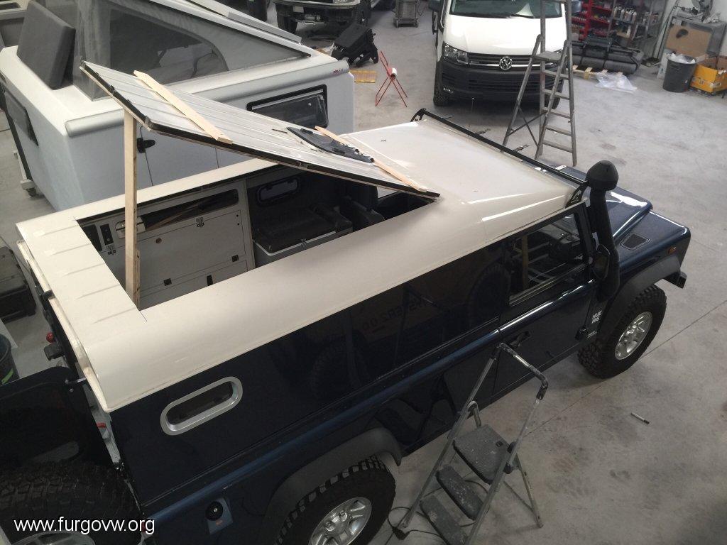

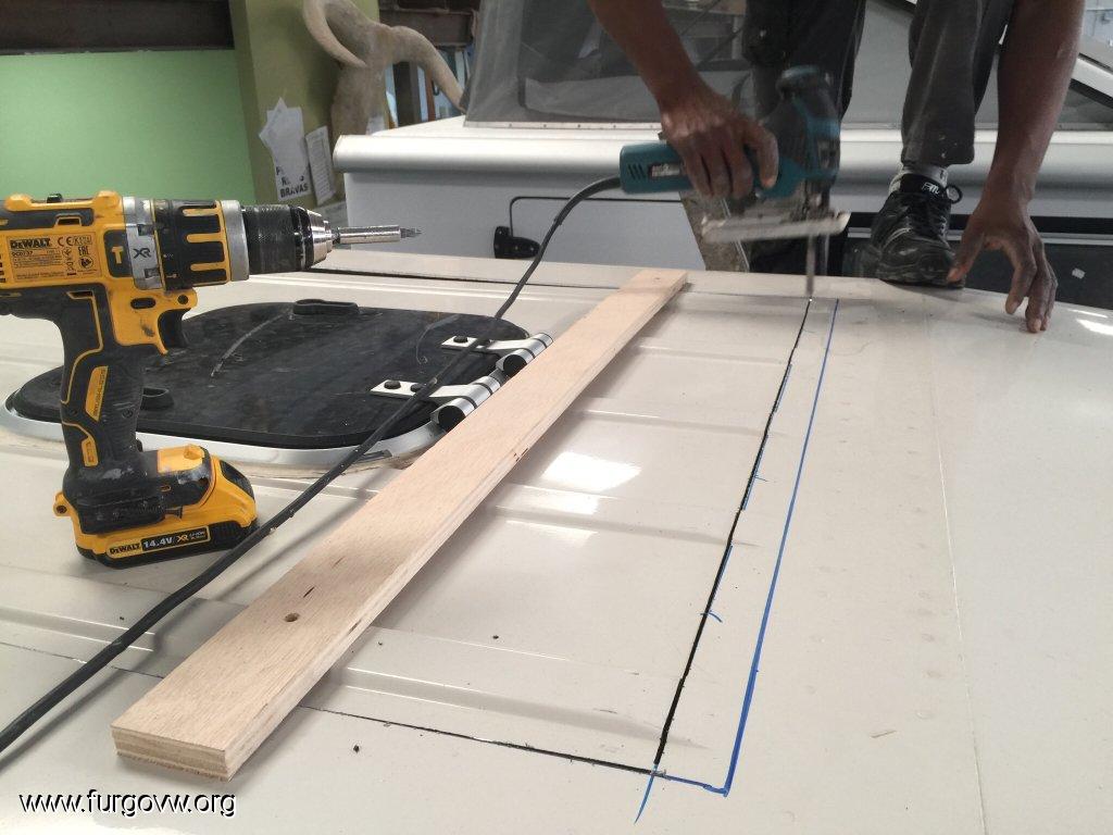

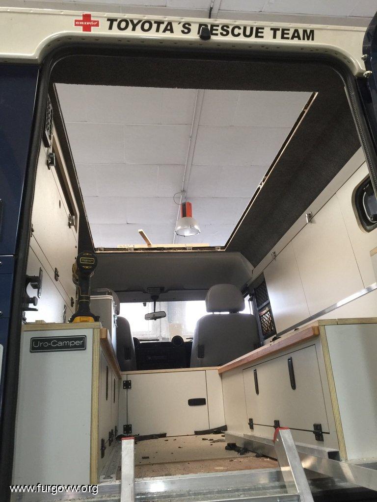

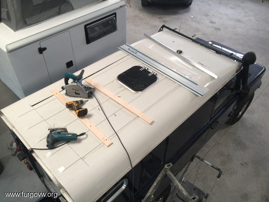

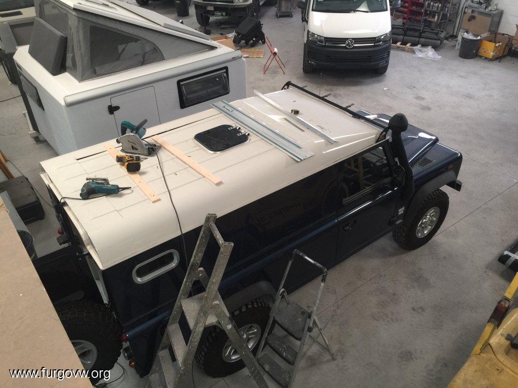

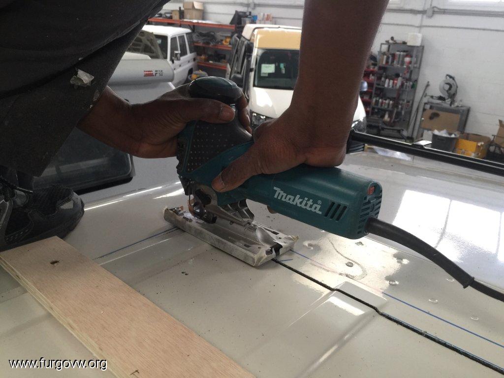

Comenzamos planificando el corte y realizándolo. Utilizamos una corcular con disco para aluminio y guia. En las esquinas terminamos de cortar con caladora. Para que el techo no caiga al interior atornillamos unos listones.
Alea iacta est

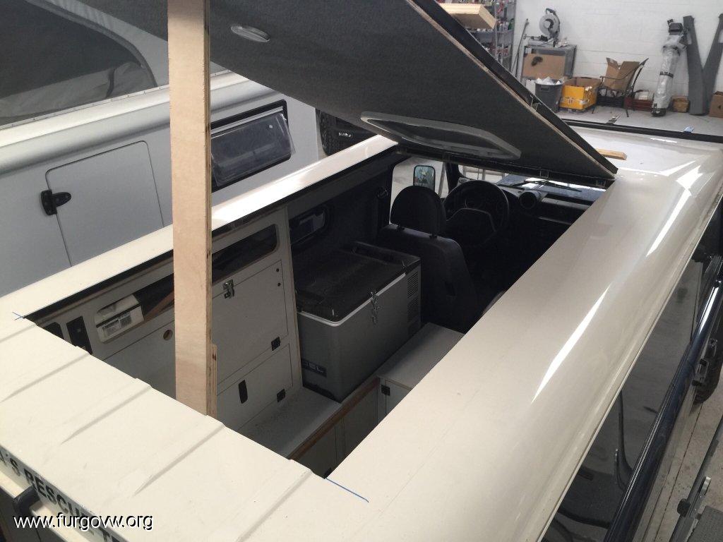

Uro-Camper

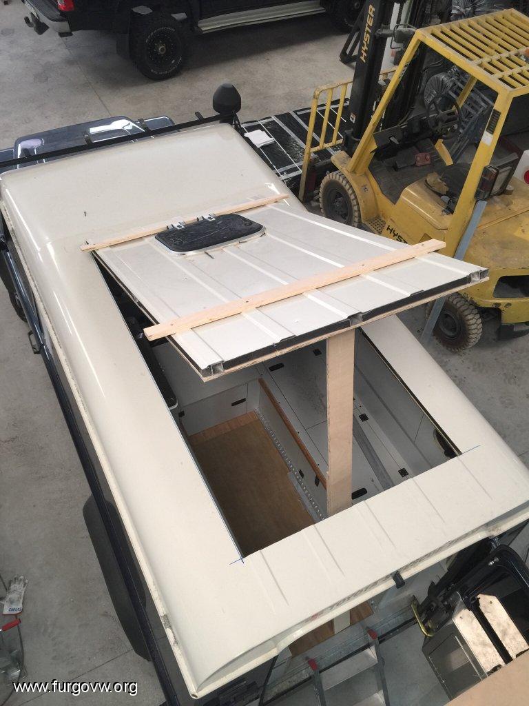

Una vez cortado el techo utilizamos el sobrante para simular como quedaría. Intentaremos utilizar esta pieza para que el techo elevable conserve la misma estética que el original.
Alea iacta est
