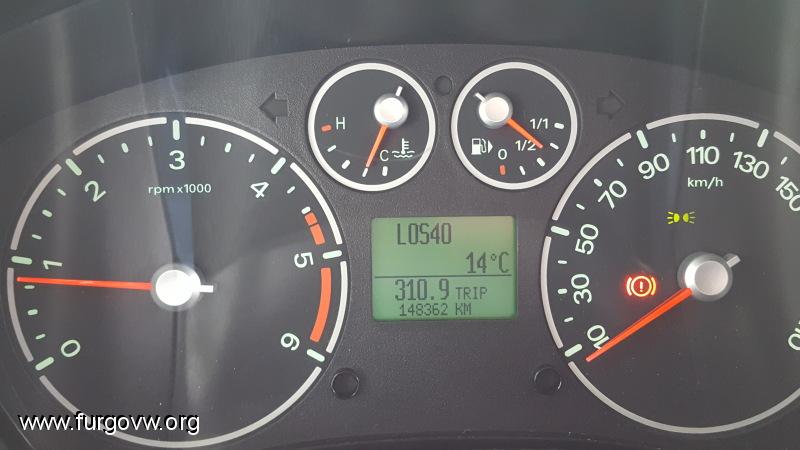

Buenas, necesito de la ayuda de algún entendido de estos temas, mi TOURNEO CONNECT del 2010 1.8 de 90 no coge temperatura ni a tiros, ya puedo estar oras conduciendo que siempre se queda muy por debajo de la mitad ( que entiendo yo que serán los 90º que debería de coger). La calefacción y aire funciona de maravilla, (por si tiene algo que ver). No tengo ni idea de qué puede ser, termostato?¿? Os agradecería la ayudaa!!!
Incluyo foto de la temperatura después de conducir 30 minutos a 100km/h.

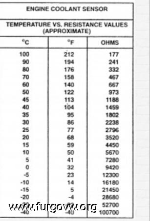

Hola,desconecta l batería y con un polímero mide la resistencia,en internet encontraras la medida que debe de dar,ya que hay unos valores en megaohnios que son transformables a temperatura,la mayoría de los sensores de temperatura funcionan así( de dos hilos claro)

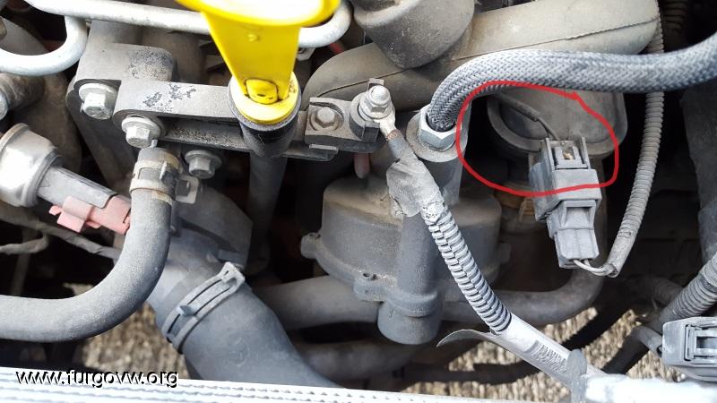

Creo que después de romperme la cabeza un buen rato he dado con el sensor de temperatura por si le sirve a alguien adjunto imagen (aunque no estoy seguro hasta que lo quite), la pieza de repuesto ronda los 15-20€ en cualquier tienda online tipo oscaro, misterauto... en cuanto la reciba probaré a ver si damos con la solución

Hola ese es el conector,el sensor esta hacia dentro seguramente.. Voy a buscar lo que te dije

Aquí lo tienes compañero pon el polimetro en ohmnios y te dará un idea de la temperatura o pon un termómetro cerca..espero te ayude

Hola,mirando al detalle tu foto de indicador de temperatura,una pregunta, cuando comienza a subir lo hace progresivo y se queda ahí u oscila? Si lo hace progresivo y no oscila esa es la temperatura normal de trabajo,en mi h1 se queda a un cuarto una vez que calienta y esa es la temperatura de trabajo,en la que se queda estabilizada la temperatura.. No había mirado bien la foto,te entendí que se quedaba medio medio pero aprecio que se queda en una marca estable,no es fallo bajo mi punto de vista.
