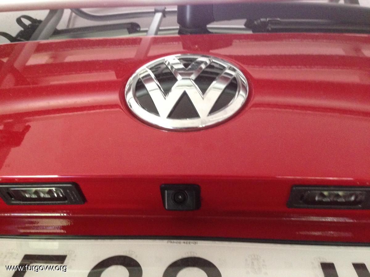

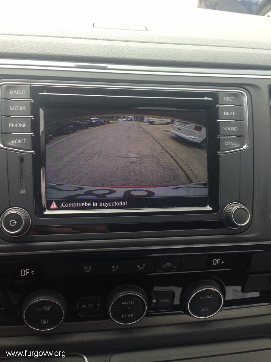

Bueno por fin camara instalada!!
Al final la hice intalar por mi mecanico del pueblo, es un maquina con la eletronica, pero para que se pudiera ver por la pantalla de la radio he tenido que ir en la gran casa oficial vw y passar por caja para codificar la camara con la furgo, un trabajo de 10 min maximo pero te cobran 30 min
En resumen la camara por ebay: 270€
La instalacion: 5 horas total 150€
Codificar: 35€

Hacer el agujero es sencillo eso sí con una buena herramienta, primero hizo una plantilla y la dibujo en la chapa. Lo que veo más lío es desmontar todo el portón hay bastantes detalles y pasar el cable hasta adelante.
En el foro hay un tema de cómo se desmonta el portón o hace la instalación de la cámara, es una california t5

Si quieres instalar una cámara mira esta, son 50€ más que la mía pero en la pantalla salen las líneas de referencia y viene con todas las
Instrucciones, pensaba que eran iguales a la mía y a mí no se ven las líneas
