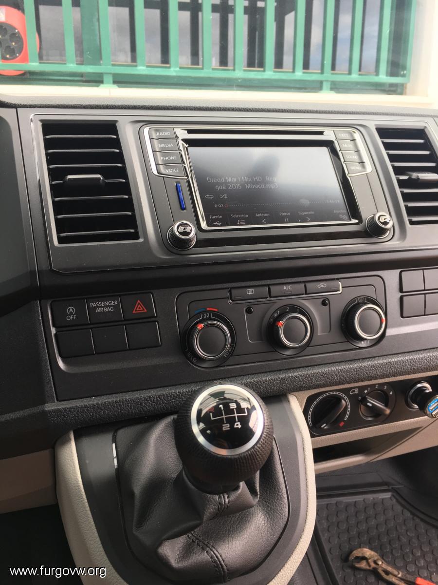

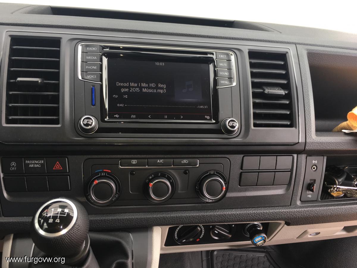

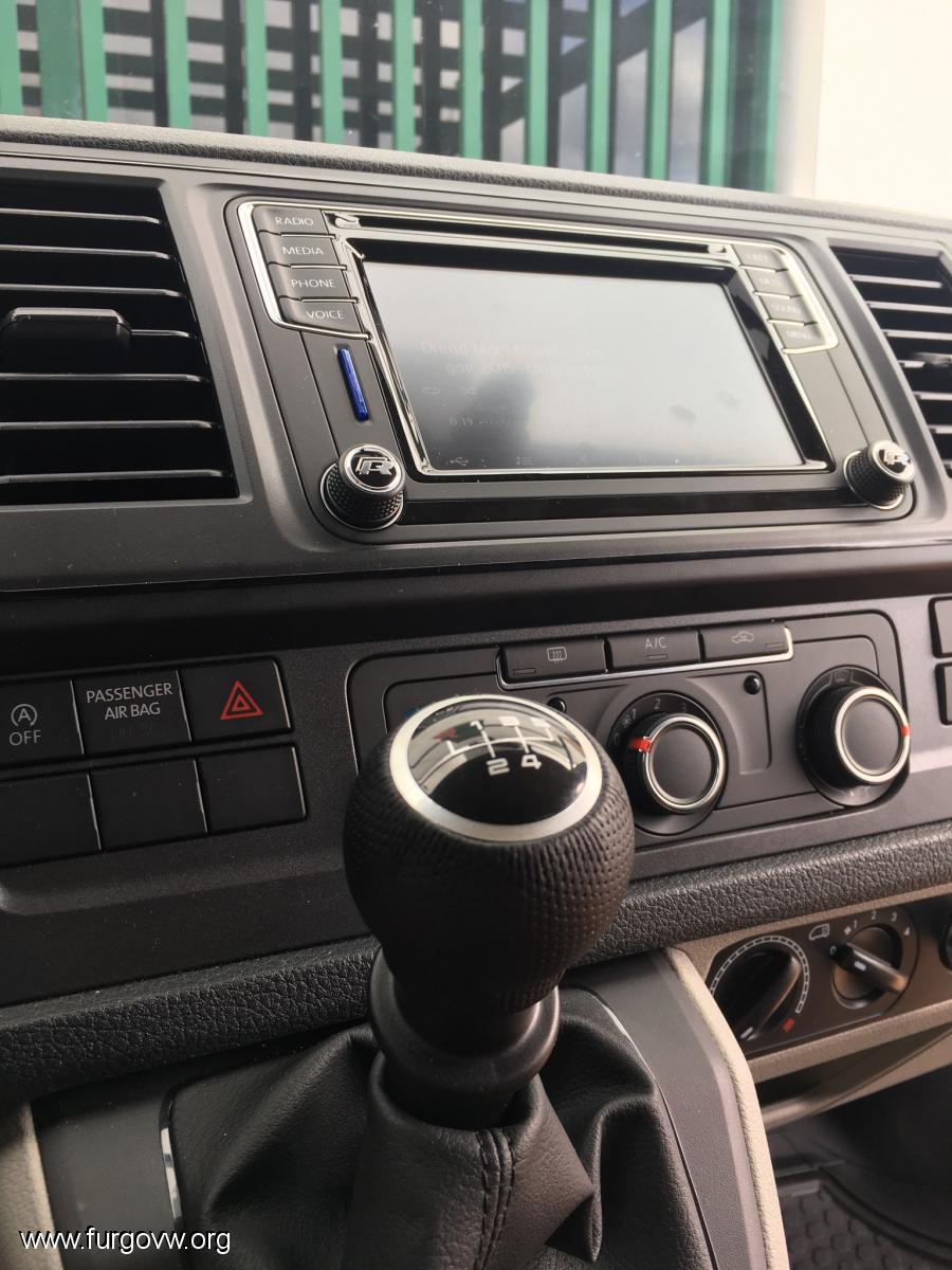

Domingo y traigo un par de tonterías más, una de las que le tenía muchas ganas y prácticamente lo primero que hago nada más tener un coche nuevo, cambio de pomo, no es el de mis sueños pero al tener marcha atrás de gatillo, el que me hubiera gustado poner no se podía, salvo dejándolo con una chapuza estética claro. Lo otro es un detalle para la radio
Espero que gusten los avances

Compi puedes decir cómo has cambiado el pomo y de dónde lo has pillado?
Gracias.

Y esta furgo no trae 6 cambios? ???
Solo las de 150 en adelante.
Va muy bien, es una quinta larga...y el consumo muy bajo.

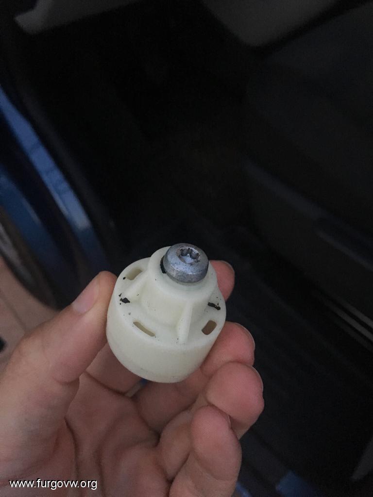

Pues era lo que más miedito me daba de cambiar porque si me cargaba el de serie al sacarlo y no me servía el que había comprado en Asturias... la liada hubiera sido parda!! Porque no sabía lo que había debajo del pomo de serie... metiéndonos en materia... lo hice con la picoloro que hay en el suelo del copiloto (en una de las fotos se me coló jajaja) envolviendo el pomo con un paño para no dañarlo o al menos, lo menos posible. Un buen apriete y girándolo hacia izquierda o derecha "desenrosca" y lo digo entre "" porque no va a rosca, va a presión y medio pegado a esta pieza que te pongo ahora, que es lo que te encontrarás debajo del pomo
Como ves, un tornillo Torx, aflojas y con cuidado para que el muelle del gatillo no te salte un ojo, la quitas. Ahora ya es solo coser  y cantar. Encontrar un pomo apto para gatillo y acoplarlo con lo que el propio pomo te trae. Tiendas como Norauto o alguna específica de componentes de rally si buscas de marca tipo Sparco o Momo los tienes. Espero que te haya ayudado, y dale sin miedo que salvo por encontrar un pomo apto para gatillo, el resto no es nada del otro mundo. Un saludo!

Efectivamente como dice @amv solo ls de 150cv traen 6velocidades. Hasta ahora no me había dado tiempo de probar la 5ª porque aun estaba haciéndole el rodaje los primeros 1500km más o menos, pero ahora ya la podré probar más y mejor
