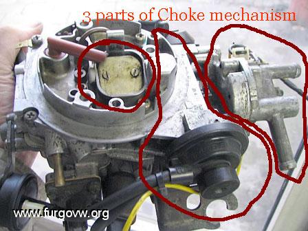

los motores DG llevan carburador pierburg 2E3 tienen el starter automático, le afecta tanto la temperatura del refrigerante como un contacto eléctrico...ese starter modifica la posición de la mariposa y si no corrige su posición en caliente, enriquece la mezcla y el motor se ahoga

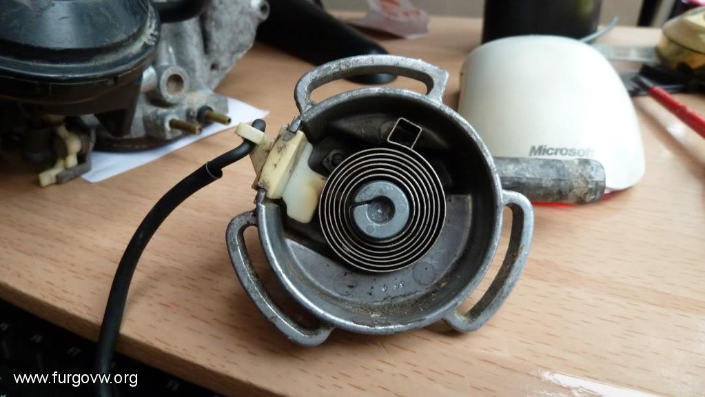

para verificar que está bien hay que medir la apertura de la mariposa,en frío tiene que ser de 3mm (cualquier útil de 3mm de diámetro te sirve para comprobarlo, una varilla, una broca de 3mm etc)
que el pulldown funcione correctamente, no tenga fugas(toma vacío de la admisión y tira de la mariposa empobreciendo la mezcla)
y que la conexión eléctrica del starter tenga 12 de contacto, calefacta el bimetal aparte del refrigerante
esas serían las tres partes a comprobar del mecanismo de starter automático(choke) el cuerpo donde va alojado el bimetal se puede aflojar y girar(marcar posición antes de modificar)
el choke pulldown(el capuchón redondo donde le llega el tubito se puede girar y eso modifica la apertura de la mariposa cuando está arrancada la furgo, marcar posición antes de girar ese mando)
