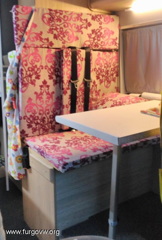

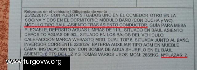

Ejemplo práctico de cómo se hacen las cosas cuando no están "claras". Un cliente tiene un vehículo M1 (turismo) de 9 plazas de serie, y hace una camperización en la parte trasera, entre las que se encuentra un cambio del asiento de copiloto doble a uno individual original (cero problemas por ésto) y un misterioso "asiento" detrás del conductor. Estas famosas estructuras que se ponen suplementos para que queden a una altura bonita y que con dos tablas y un cojín tenemos un perfecto asiento funcional....perfecto asiento hasta que se demuestra lo contrario en la ficha técnica....y el cliente o la ITV se dan cuenta
Es bastante reciente, y hemos tapado únicamente los datos relativos a la ITV que lo ha tramitado, pero creo que está bastante claro de cómo se hacen algunas cosas. Cuando es todo sí sin problemas, y luego se ven este tipo de cosas, la gente se piensa que lleva un asiento con cinturones detrás legalizado para llevar plazas, y si no te pillan o no pasa nada pues perfecto, sin problemas, pero si pasa algo....entonces vienen los dolores de cabeza...

Esa estructura es una AGT parece, no? Esas no eran las que se puede homologar? O es un Fasp505? Es una putada esa ficha técnica.
pabgarde
Yo creo que se lo han tirado para atrás por el estampado de las telas...
