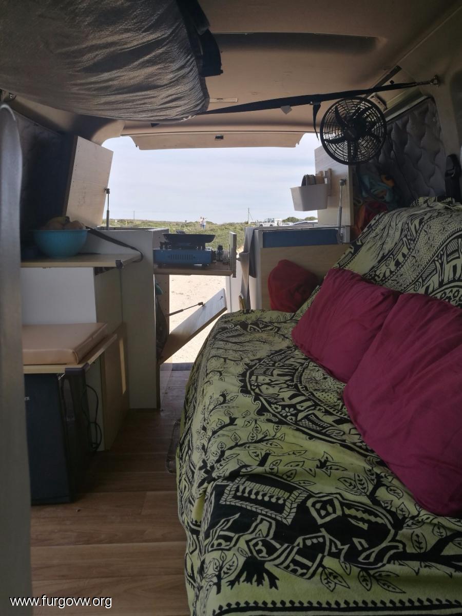

Interesante...bastante interesante...me sacas de muchas dudas y piensas en cosas q tenía en mente... como la nevera..., un consumo de 18 /20 mas el inversor, rondan los 30 parece un gasto mas q razonable, pero casi obligado a las placas, q estaba entre 100/150... Esta claro q es el pellizco gordo de la camperizacion, e importante en seguridad...
Así q parece q me has animado a seguir con este inversor, de momento si eso, cambiarlo por algo de 1000/1500... Y sí, el inversor lo pondré cerquita de la batería, debajo de la cama me queda un hueco para el bicharraco de la batería de 120 vrla ... aunque desconozco el valor de eficiencia y consumo en  stanby.
Sigo mirando neveras, a ver esos 5 cm q me dan para extender el sofa cama, a ver si acabo con la electricidad y subo todo el brico, quizás alimente la imaginación de alguno como a mi, que me he inspirado en muchas ideas de por aqui...
Ahí va un pequeño tentempié... .baba
