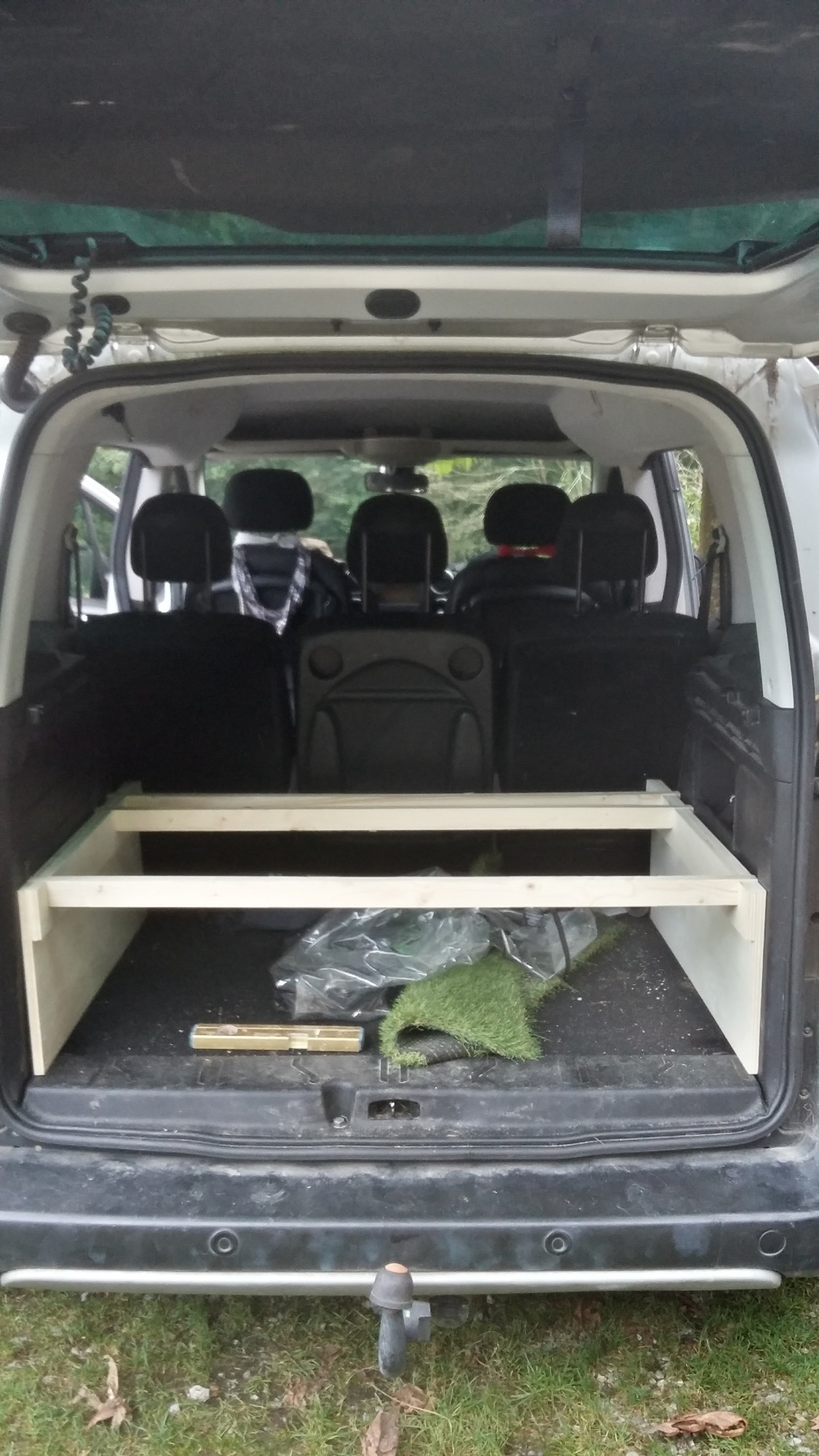

Hace unos meses que he adquirido esta preciosidad:
y esto es el proyecto en el que estoy metido ahora mismo:

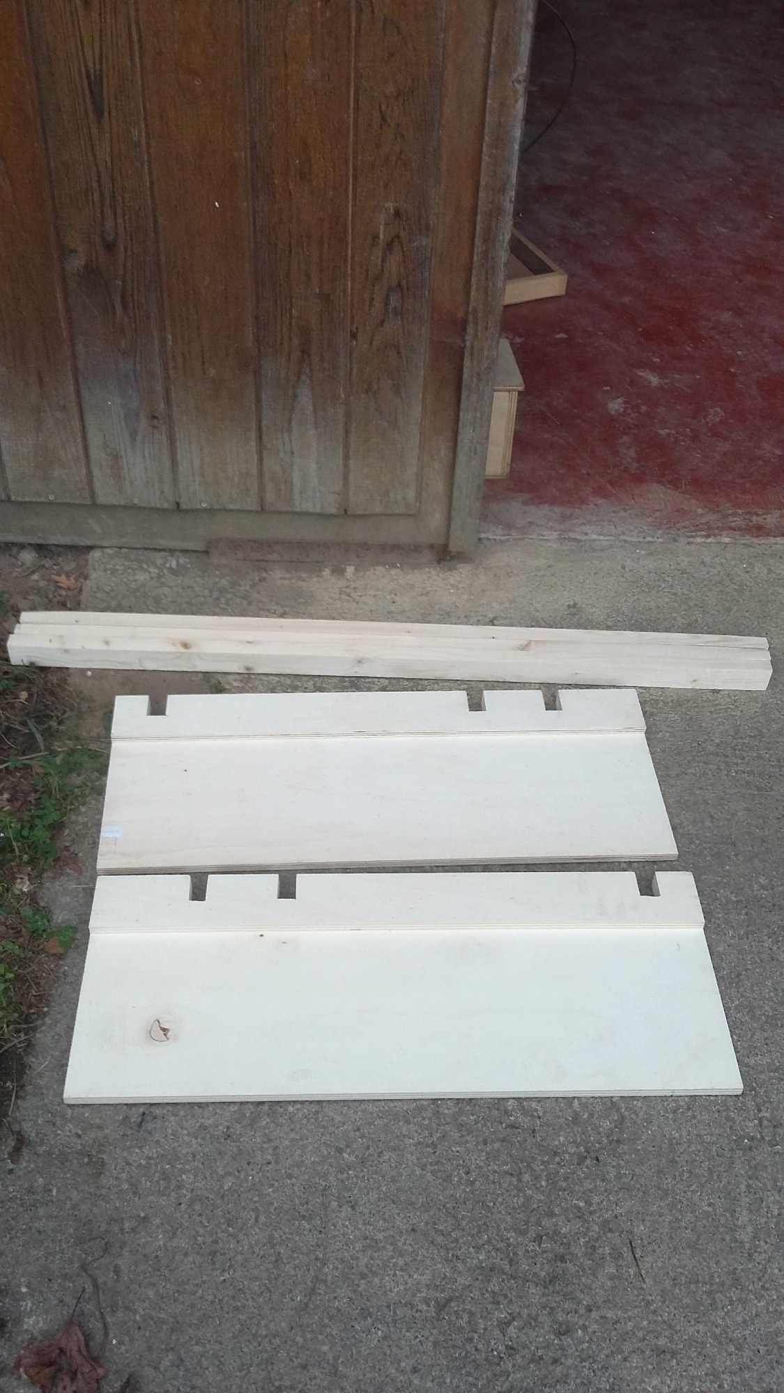

De momento solo tengo las tablas cortadas. Es contrachapado de 15mm.

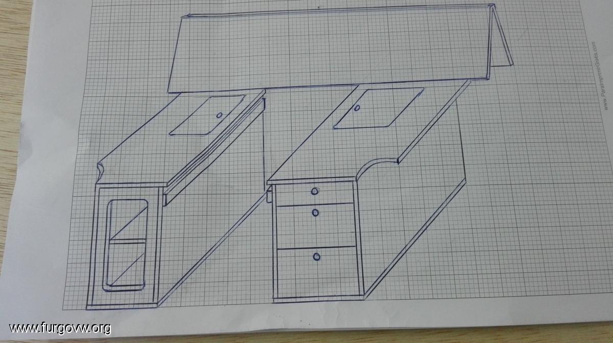

Y el esbozo del primer mueble
Prometo ir colgando las etapas del proceso según vaya avanzando.
Espero os guste.

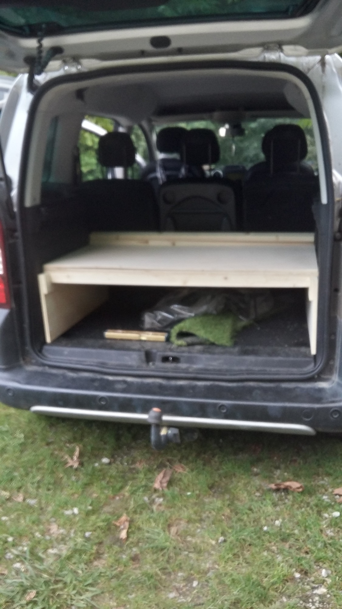

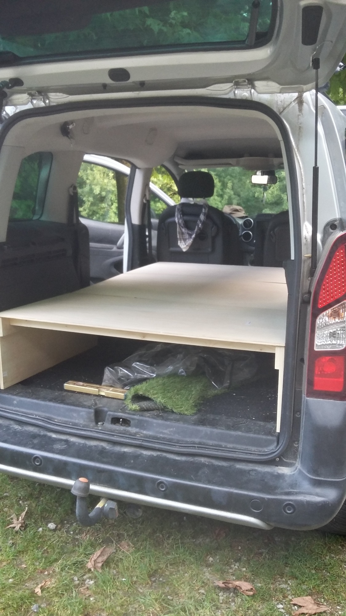

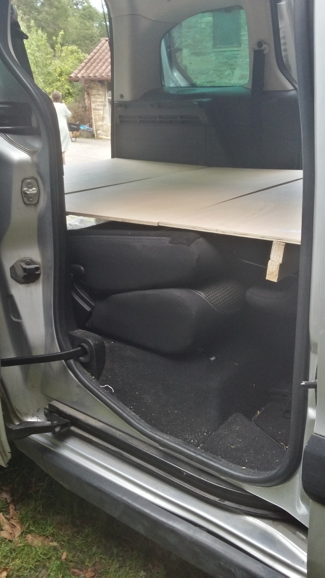

La cosa va avanzando
Con mesa/cama sacada
Y aquí dentro de la furgo (todavía sin cajones)

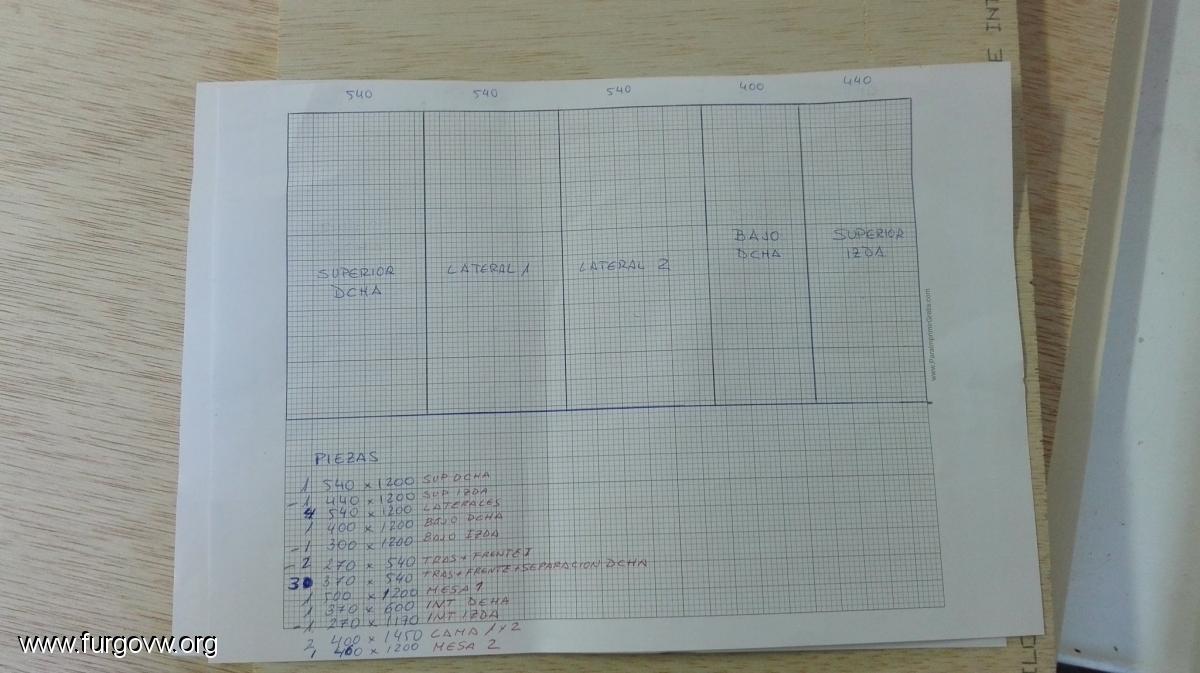

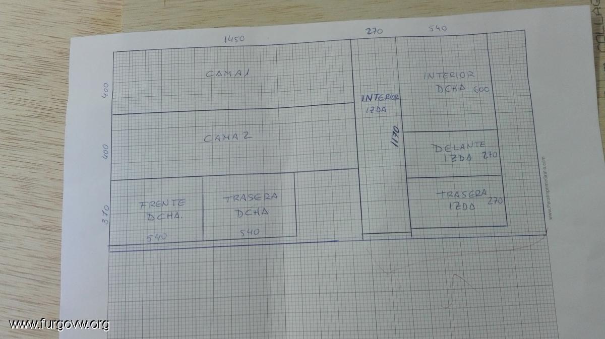

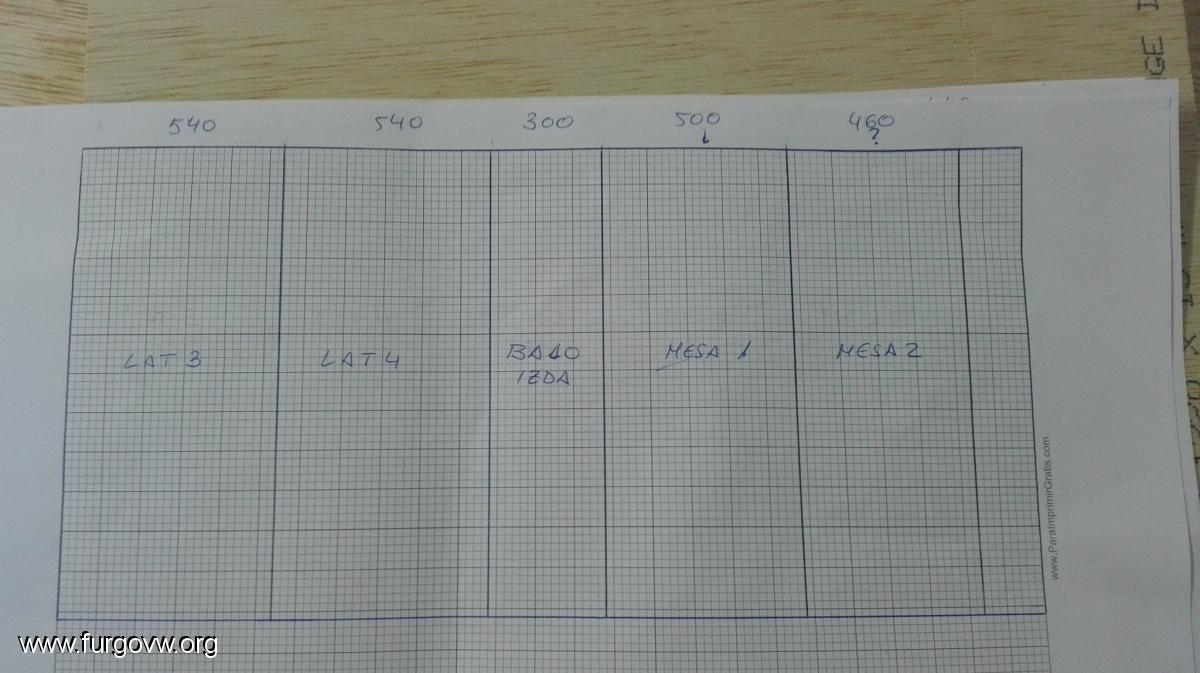

Ahora no lo tengo aquí, pero estas son las medidas de las tablas. Pero en cuanto pueda te mando.

Perdón. Creía que había subido las imágenes. Falta la cajonera, que todavía estoy pensando si la modifico. Cuando lo haga lo envio. De momento ahí van:
Katagard
muchas gracias por las medidas, sirven de mucha ayuda, ademas de las fotos. salu2
