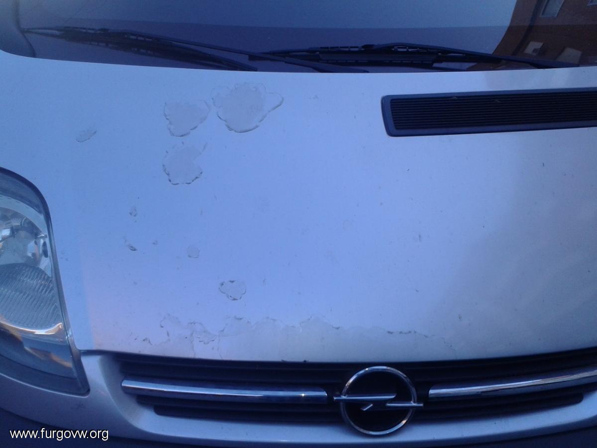

Hola a todos, estaba buscando una solución para arreglar la perdida de esmalte de la pintura de la furgo y pensado que con el vinilo se podría hacer. Me podrías decir si con un par de sprays podría arreglar el capot?, tendría q lijar los bordes de los desconchones de esmalte para que no se notase una diferencia de nivel?
Ando buscando una solución barata y creo q esta podría funcionar
A mi también me interesa por algo parecido, no tan "heavy" pero la parte de delante del capó también salta la pintura antigüa.Por lo de los 2 botes me da que van a ser más ya que sólo para las llantas ya recomiendan 4 botes...
Coneho! (Que raro se me hace llamarte así...) el capó está un pelin cascaete si, y si que habría que nivelar un poco eso, porque imagino que aunque se le den bastantes capas se notarian los relieves...
Por el precio de los sprays,yo compraria 3 directamente para no quedarse corto, se le deberian dar unas 4-5 capas mínimo...
Un saludo!
