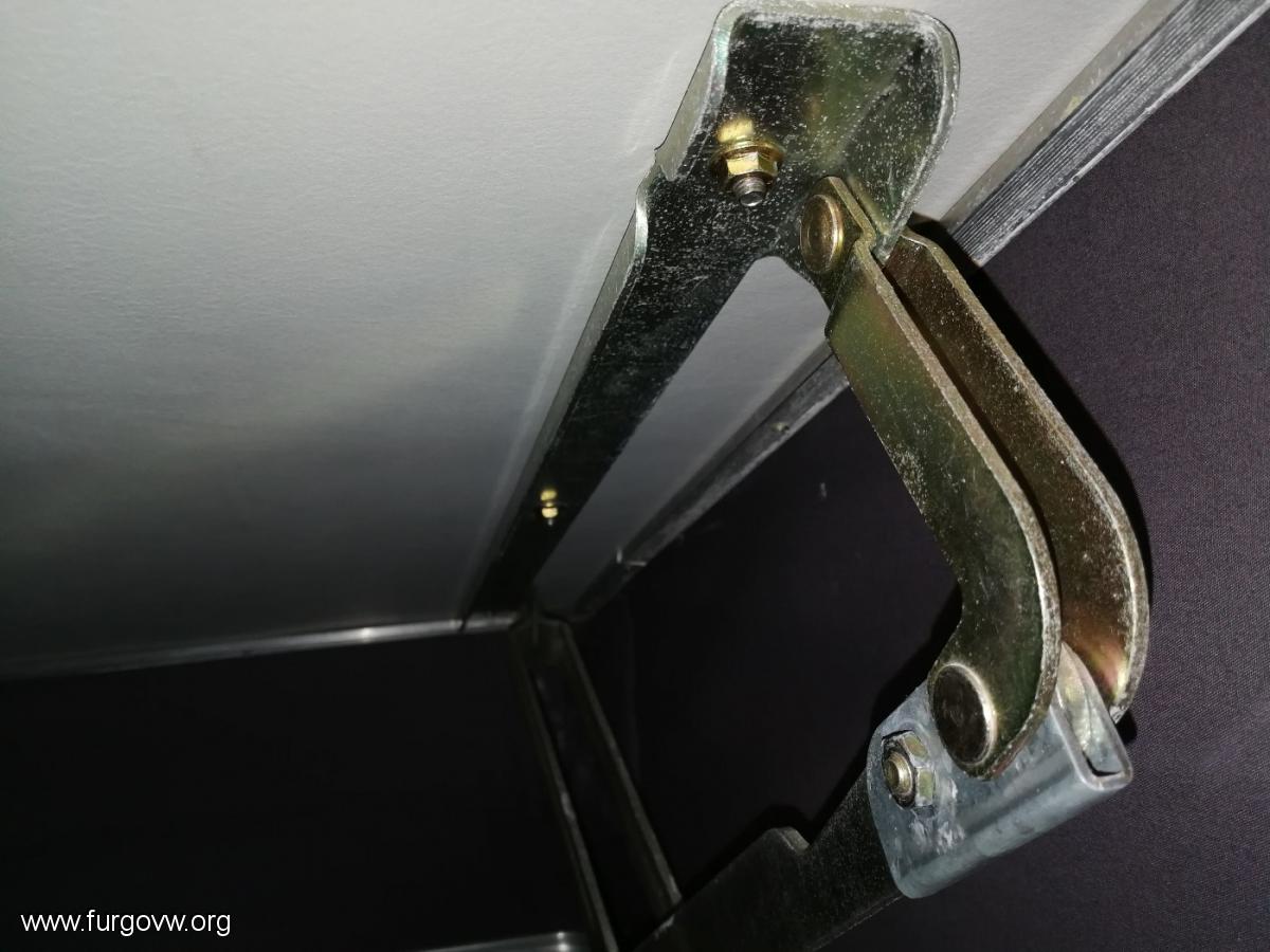

Antes de empezar: si observáis el techo elevable desde arriba, y a cada lado,  veréis 3 tornillos que sujetan la bisagra trasera, y 2 tornillos los hierros delanteros (en mi caso tiene la H de hierros, no amortiguadores). Pues bien, estos 5 tornillos aunque lo parezca, NO están en línea. Así que la idea de aprovechar todos ellos (ya que el techo ya está agujereado) para fijar la guía no es posible...pero lo que si se puede hacer es valerse de los 3 traseros, que además darán un buen agarre para plantear el resto de la instalación.
Las guías las corté a 2,30m de longitud cada una, de forma que van desde casi atrás de todo a unos 15cm antes de los tornillos que sujetan la H del techo elevable.
Pues bien...al lío, después de mucho darle vueltas y leer por el foro otras experiencias decidí, como os he dicho, aprovechar los 6 orificios que ya tiene el techo (3 a cada lado) para sujetar las bisagras de la parte trasera del techo elevable: Ahí sustituí los tornillos de origen por unos de inox con cabeza avellanada de 35mm.
Estos tornillos es a los que me refiero:

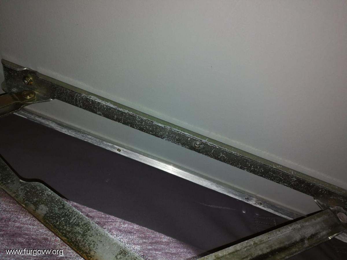

Pues bien, primero de un lado, después del otro (NO desmontéis los dos a la vez que la liáis) se quitan los 3 tornillos que unen la bisagra trasera al techo, los que la unen con la parte de abajo, y se saca al exterior la bisagra. De esta forma podéis presentar la guía con la bisagra cómodamente, se marcan los agujeros necesarios en la guía (que aunque vienen ya algunos hecho no os van a coincidir por las distancias), se taladra la guía. Se monta bisagra de nuevo, sólo contra la cama superior, se aproxima al techo, se coloca la guía por arriba y se atornilla una con otra. Atención, echad algún sellador (sika) en los orificios antes de atornillar.
Yo lo hice así, porque después, con las guías puestas y sujetas por 3 tornillos cada una, ya puedes usar la propia guía de aluminio como plantilla para taladrar el techo usando los agujeros para tornillos que ya trae hechos y que mejor convengan. En mi caso hice 6 agujeros más en cada lado, en grupos de 2, para unirlos con una pletina por debajo , osea, 3 de la bisagra + 6 = 9 tornillos por guía.

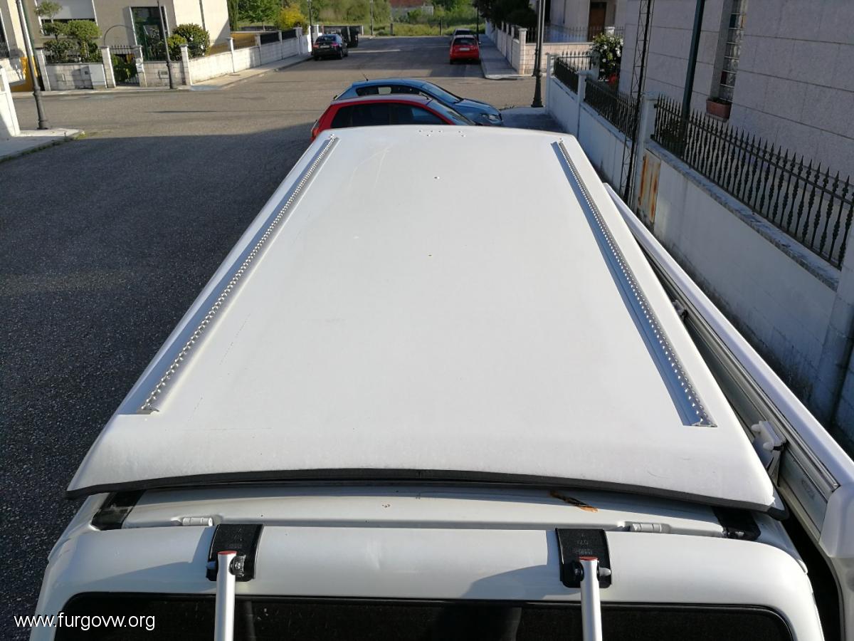

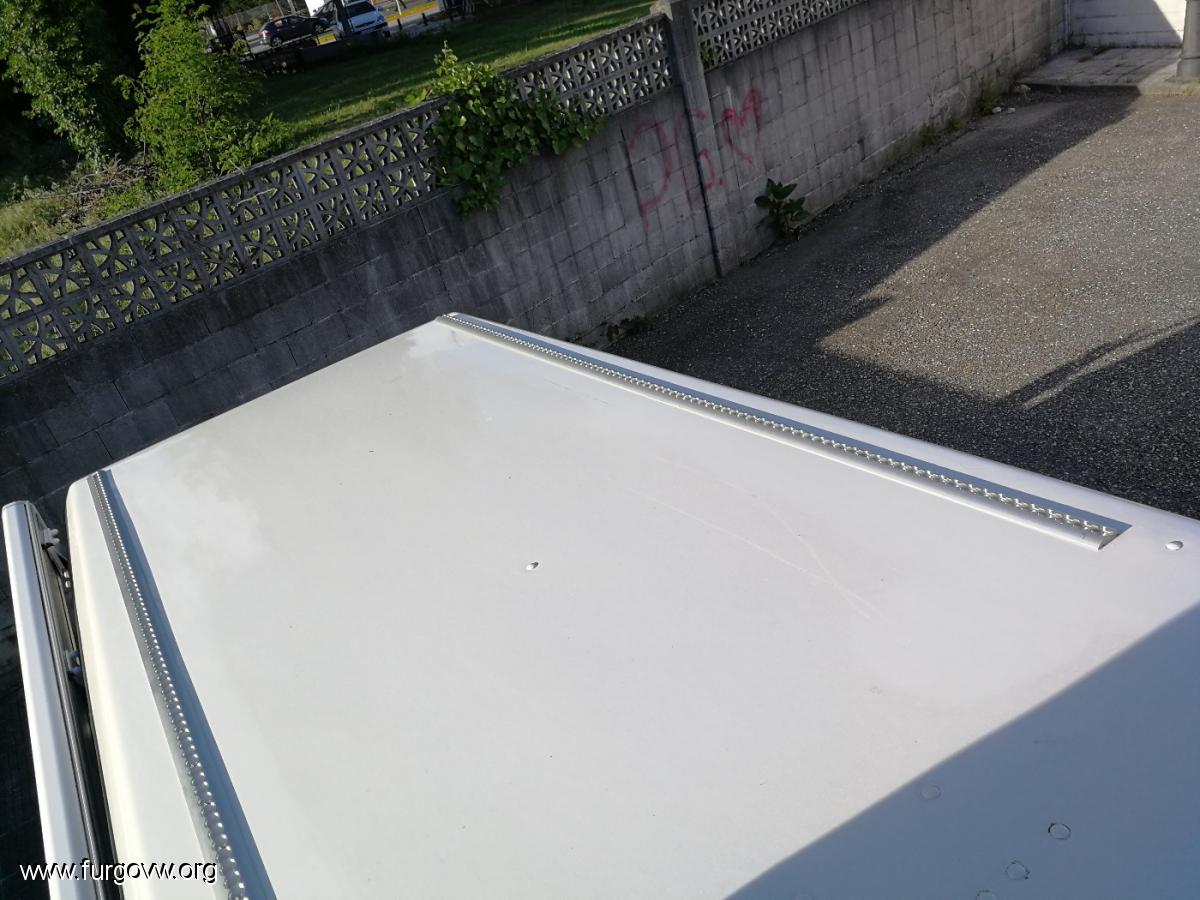

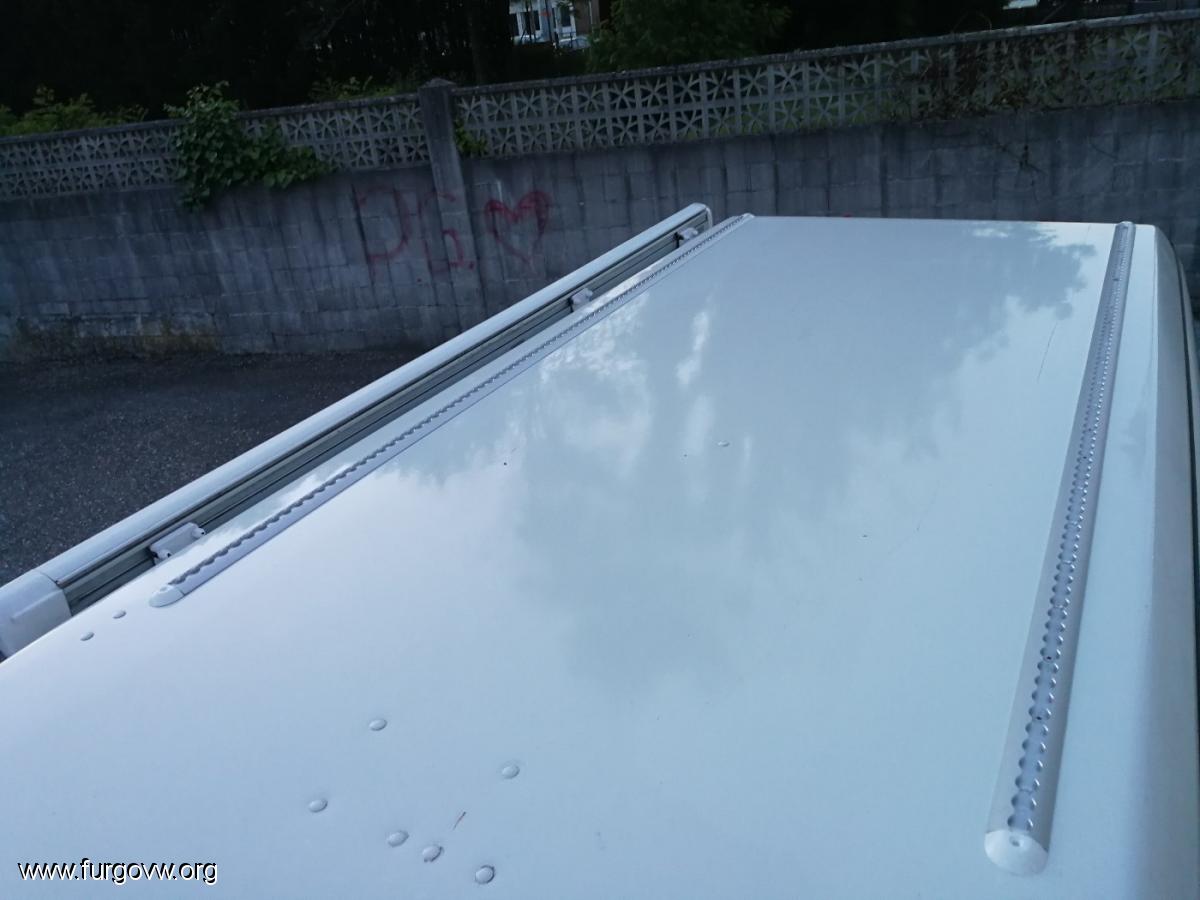

Os dejo las fotos de cómo quedan colocadas:
Deciros que además de los tornillos, en cada sitio donde agujereé el techo añadía alrededor masilla-pegamento selladora de esta tipo sika, poca cantidad, pero la suficiente para evitar una posible entrada de agua.
Además, la instalación va reforzada con unas pletinas de unos 20cm de largo y 3mm de espesor por la parte interior, cogiendo los tornillos 2 a 2, con sus tuercas y arandelas...ahora mismo no tengo foto de esto, pero la hago y os la subo lo antes posible.
Y por último, con los embellecedores colocados en los extremos de las guías y pintados del color de la carrocería para que pasen desapercibidos prácticamente vistos desde abajo.
