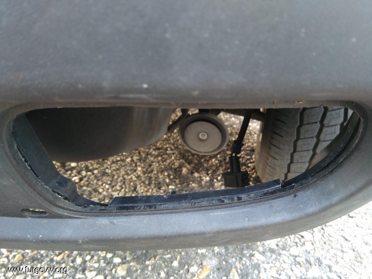

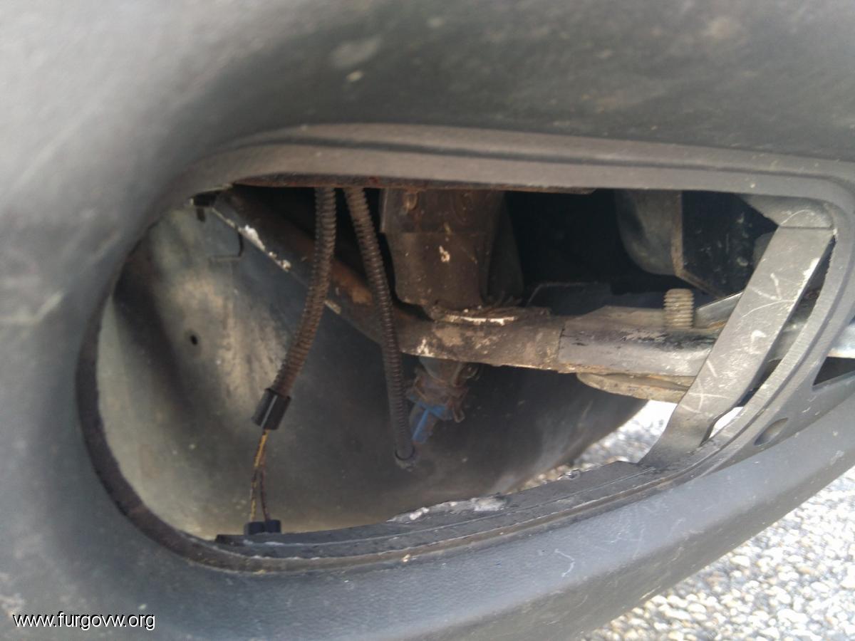

Tengo la suerte de que esta furgoneta en su día tuvo antinieblas y por tanto tiene toda la instalación eléctrica hecha. Así que lo tengo fácil en el sentido de que la instalación eléctrica es enchufar y listo. El problema lo tengo con los soportes...las patillas de la defensa están arrancadas porque el que se llevó o quitó los antiguos antiniebla los arrancó literalmente...¿Cómo coloco entonces los soportes contra la defensa? Ni idea...he estado buscando adhesivos de estos súper potentes tipo bicomponente y todos ponen que el polipropileno no lo pegan bien, y los soportes y defensa son de polipropileno (o mezcla de PP con otro plástico). Aún no me he puesto, pero tengo que ver la manera de agarrarlos bien.

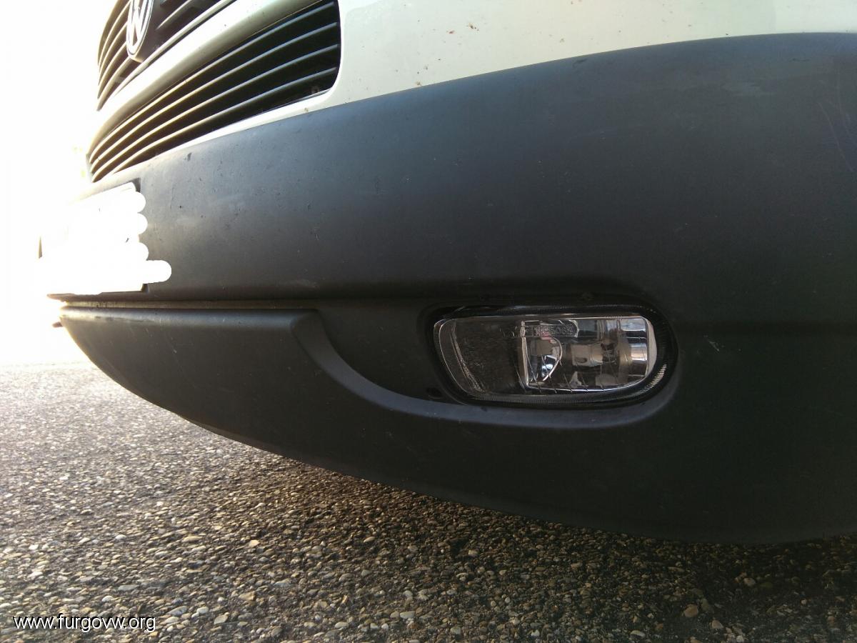

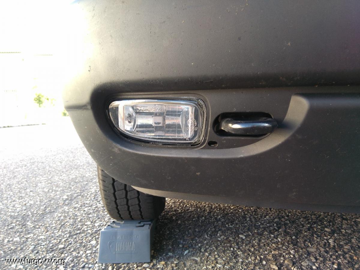

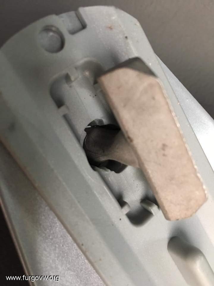

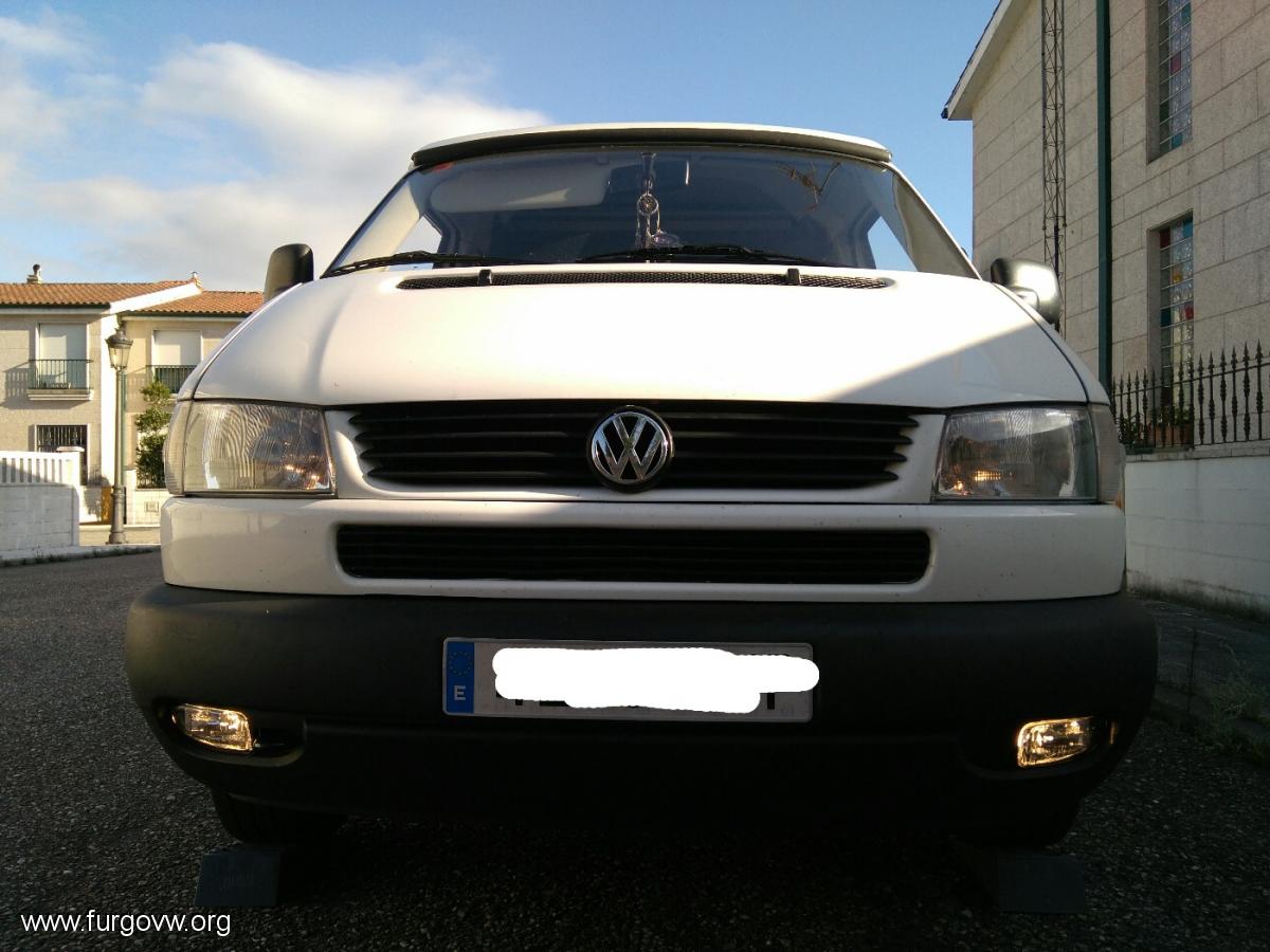

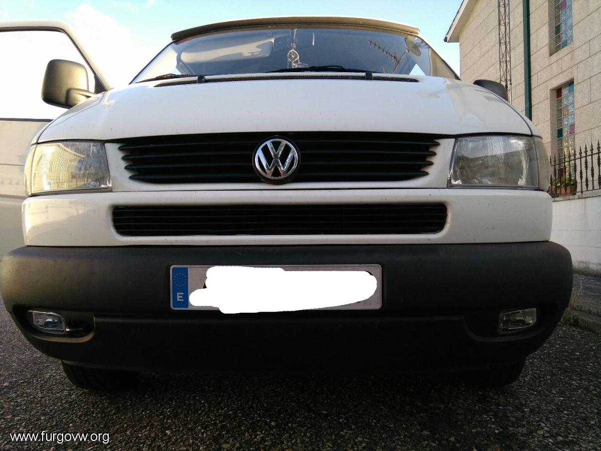

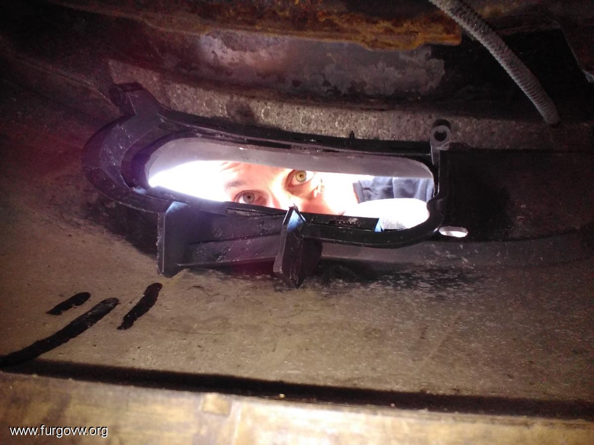

Ahí van los antinieblas. Esta tarde he vuelto pronto del trabajo y me he puesto al lío. Como comenté un poco más arriba, esta furgo en algún momento de su vida tuvo antinieblas, por lo que lo tenía chupado de hacer, casi "plug&play", jeje. El caso es que cuando se los quitaron o afanaron, no lo se, rompieron los soportes interiores, patillas de la defensa incluídas, así que aunque compré nuevos soporte (hay fotos más arriba en este hilo) no tenía cómo soldarlos a las patillas interiores de la defensa, ya que están rotas.
Compré un pegamento para plásticos difíciles, ya que esto es polipropileno y ale, a pegar...
Aquí se aprecia el soporte pegado contra los restos de lo que fueron las patillas originales.
El monstruo al otro lado del agujero soy yo,  .sombrero

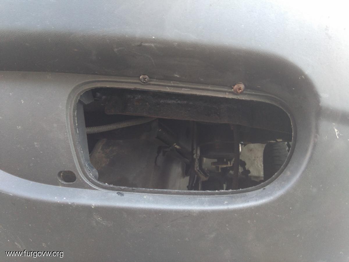

Como del pegamento no me fío al 100%, por mucho que diga que lo aguanta todo, le coloqué un par de tornillos que pasan completamente desapercibidos. De fuera a adentro, atraviesan defensa y soporte interior. En la foto cantan mucho pero para verlos te tienes que agachar delante de la furgo.
Alguna más de cómo quedan los soportes:
Y bueno, el resultado final:

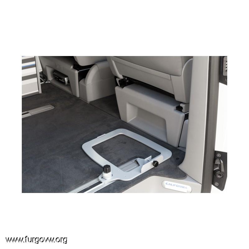

Este es el chisme en cuestión: http://www.vwcampershop.nl/en/toilet-cleaning-products/314-console-for-camping-toilet.html
Como veis hay dos problemas: vale una pasta y no se hace para los carriles de la T4

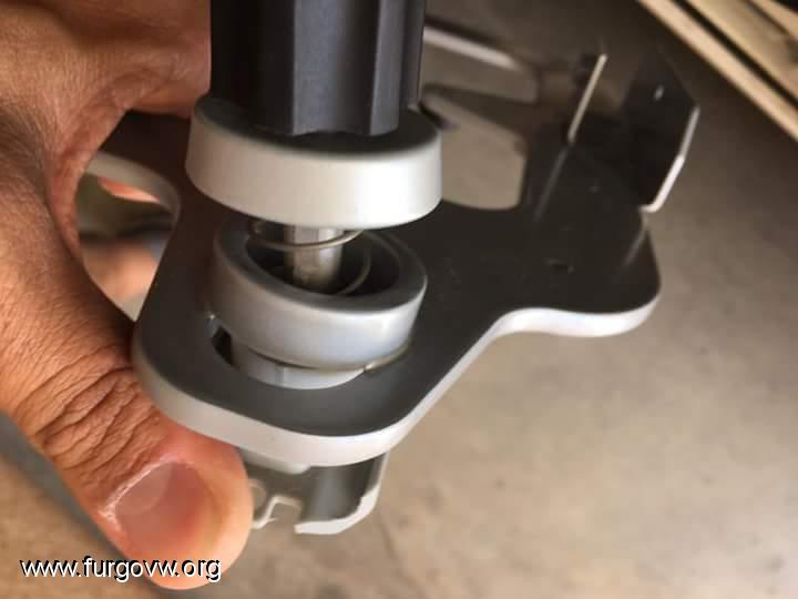

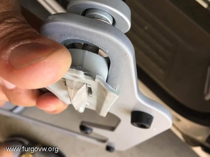

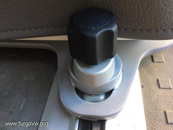

Le pregunté a campervanderuta.com a través de su Facebook (https://es-la.facebook.com/campervanderuta/) qué posibilidad veía de adaptar el acople para el carril de la T5 al carril de la T4. Me facilitó unas fotos más al detalle que dejan entrever la posibilidad de una adaptación más o menos sencilla.
Las pongo a continuación:
Él me decía que cortando el anclaje se podría sacar el tornillo y adaptar otro de forma que ancle en el carril de la T4.

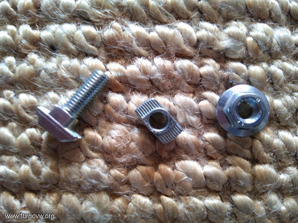

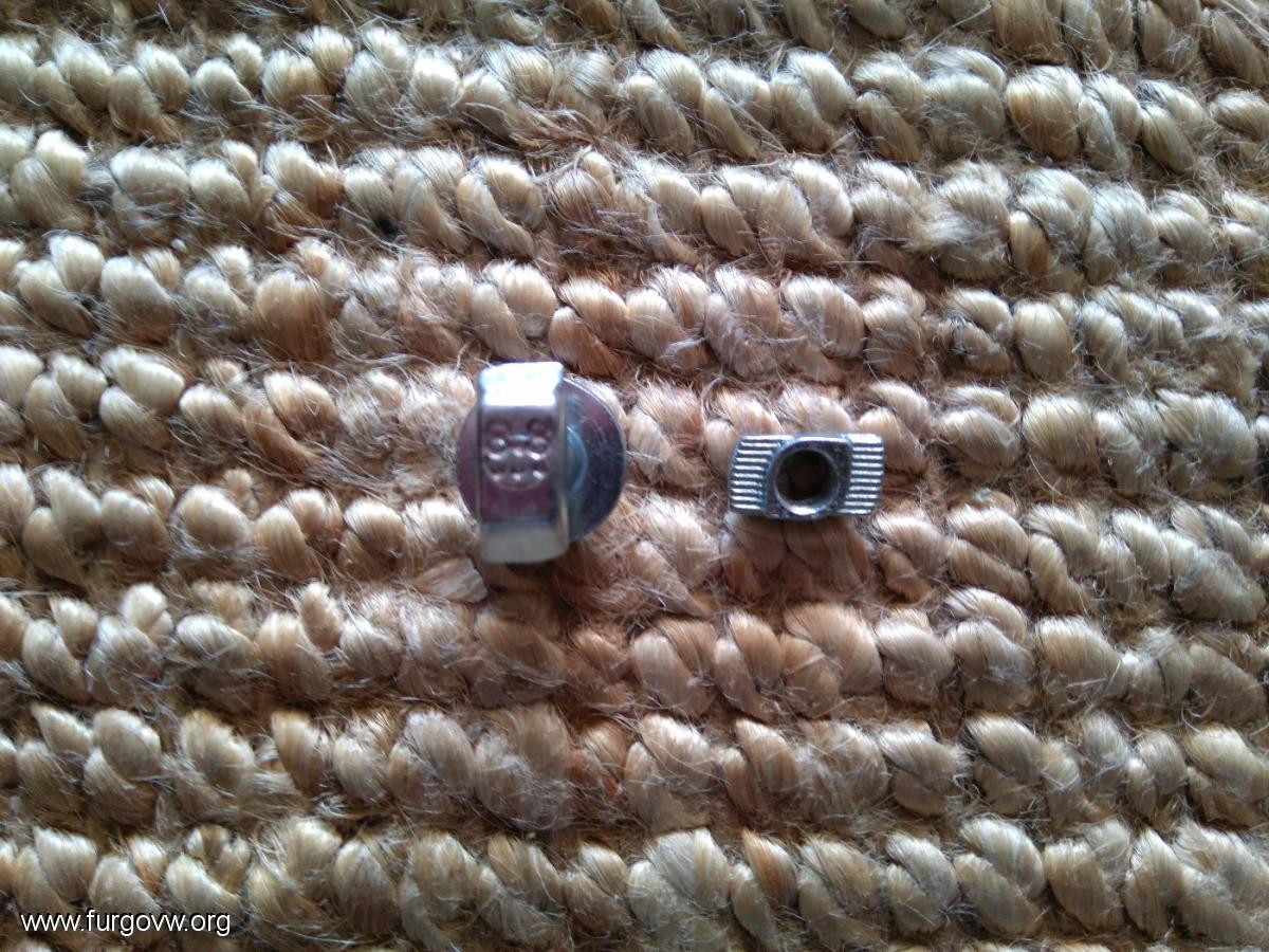

Tornillos para los carriles de la T4 es sencillo conseguir, los tornillos "cabeza de martillo" que se usan normalmente en perfilerías metálicas. Los hay del tamaño exacto y con muchas posibilidades en cuanto a longitudes de vástago, cabezas, etc...ya pondré una foto.
EDITO para poner las fotos del tipo de tornillo al que me refiero:

Perforé la pletina que hará de agarre a los carriles y mediante estas piezas compradas en una ferretería (arandela para colocar tejas, tornillo con cabeza de plástico, y tuerca con cabeza de martillo), el soporte se puede fijar con seguridad al carril de la T4:

Otra cosa, las tuercas con cabeza de martillo tuve que repasarlas un poco con una radial y un disco de desbastar para que entrasen en el carril, 1mm aproximadamente les tuve que comer.
