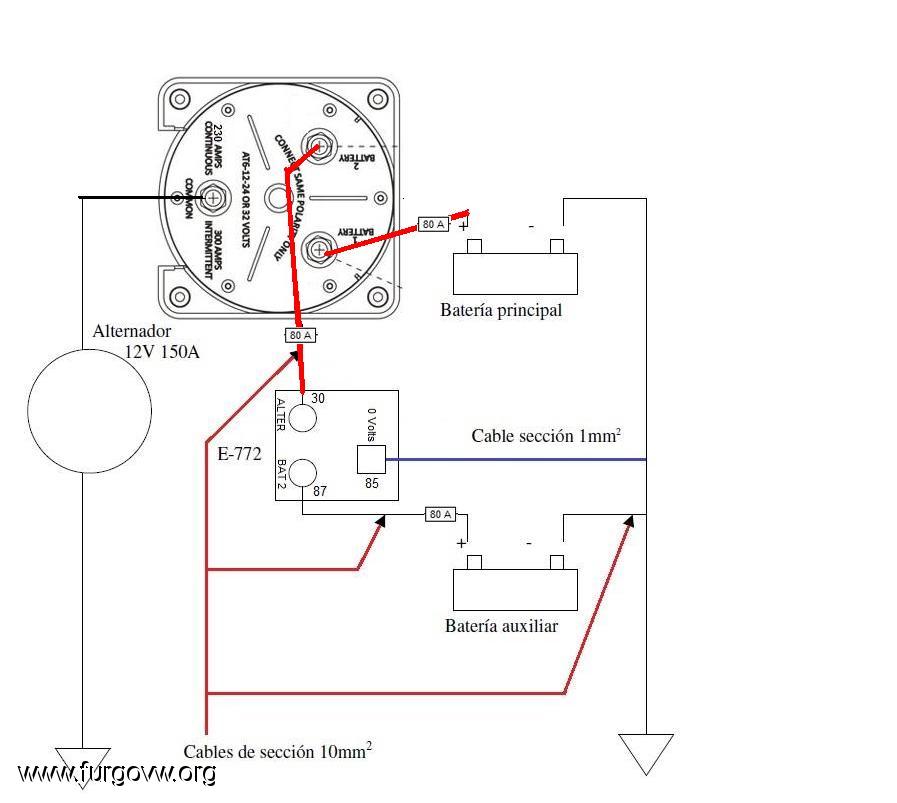

Vianeta
Así estaría todo bien conectado ??
Yo creo que NO, me da la sensación de que desde el Desconectador+Conmutador de baterias salida COMMON no tendría que ir al alternador directamente, pero no sé ....
Muchas gracias.

Hera13
No tengo experiencia con un conmutador de ese tipo y puedo estar equivocado, pero entiendo que ese tipo de conmutador es para realizar las funciones que dijiste:
Cita de: CHUTE en Abril 15, 2017, 20:07:50 pm
-OFF: ninguna bateria encendida
-1: bateria principal
-2: bateria uxiliar
-Ambas: Para que se carguen.
Entonces, en el esquema que has puesto, no tiene sentido un cable continuo del alternador a la bateria 1ª (por el tema robo). Y tampoco tiene sentido el borne battery 2 del conmutador a la bateria 2ª es como saltarte el relé e ignorarle.
Deberia quedar algo así:
Y de las funciones que decias la ""-2: bateria uxiliar"" sería para no usarla nunca.
Otra opcion interesante sería no instalar el relé y dejarlo todo manual con el conmutador.
kalvitero
Y en este esquema no t
Cita de: Hera13 en Abril 17, 2017, 07:21:18 am
Y en el esquema que has puesto el relé no tiene sentido alguno. Si se coloca el conmutador entre alternador, batería principal y batería de servicios, el relé no sirve para nada.
Esos conmutadores se emplean en náutica para alternar entre dos bancos de baterías, (el de uso común y el de emergencia, si te quedas sin batería en medio del mar te quedas tirado, sin comunicaciones, sin na de na) o unir ambos bancos de baterías en ocasiones de mucha demanda eléctrica (mover el barco a motor eléctrico).
En una autocaravana, o camper no tienen mucho sentido (salvo alguna instalación un poco "especial" con dos bancos de baterías auxiliares, para alternar entre ellos), lo que si podría servirnos es un "desconectador" entre batería principal y de servicios (por ejemplo para usarlo a modo de "pinzas" para arrancar si nos quedamos sin batería en la principal).
También como te he comentado en el otro hilo donde has preguntado ([MB Viano Marco Polo] TODO SOBRE NUESTRA FURGO)
10mm2 de cable es muy poco, ese cable soporta máximo 34A, con un fusible de 80A como has puesto corres el riesgo de incendiar la furgo
La intensidad del fusible depende del cable que pongas (que salte el fusible antes que arda el cable)
Cable              Fusible
10mm2 ------25A
25mm2-------45A
35mm2-------65A
50mm2-------100A
Conviene ser conservador y poner un fusible menor que la intensidad máxima que aguante el cable.
En la instalación que propones (batería arranque + 1 Batería de Servicios) no entiendo la ventaja de un conmutador de baterías (no vas a alternar el uso entre una batería y otra, como en náutica), en cambio, si es interesante un "desconectador " de baterías, para llegado el caso (quedarnos sin batería de arranque, por ejemplo) poder unir ambas baterías puentenado el relé.
esscapar
A lo mejor me he perdido y no lo he entendido bien .confuso2
Pero un desconectador se pone en el negativo de la batería principal para que no se pueda arrancar el vehículo (no hace masa).
Los conmutadores es para mezclar baterías o conjuntos como se ha explicado.
Si pones un desconectador para evitar el robo, repito que tienes que ponerlo en el negativo de la batería del motor (principal) y no unir los negativos de las baterías directamente sino no sirve de nada.
kalvitero
Un desconectador normalmente se pone en el negativo para evitar robos o cortar energía (en competición), pero no es más que un interruptor gordo, que lo puedes usar para unir 2 baterías como en el esquema que he puesto
También se podría eliminar el relé del esquema y usar el desconectador para unir ambas baterías a modo de "relé manual", pero corres el riesgo de olvidarte y dejarlo puesto
esscapar
Cita de: kalvitero en Abril 17, 2017, 12:41:46 pm
Sí,sí, nada que decir sobre usarlo como interruptor, pero eso no impide arrancar el vehículo con la principal.
Yo lo decía por usar como antirrobo como decía "chute" (modo off)
kalvitero
En un coche actual, con la cantidad de eléctronica que llevan y los problemas que los cortes totales de corriente pueden llegar a acarrear, lo mejor es poner este desconectador (u otro por el estilo)
https://www.norauto.es/producto/desconectador-de-bateria-norauto_545422.html
Que pese a cortar la masa, deja una pequeña línea protegida por fusible para alimentar la electrónica. Si un ladrón intenta arrancar, salta el fusible y ya se quedaría todo cortado.
En todo caso, si quiere instalar el conmutador para cortar corriente el esquema sería como el que pone Hera13, pero quitando el relé, que ya digo no tendría sentido en esa instalación
