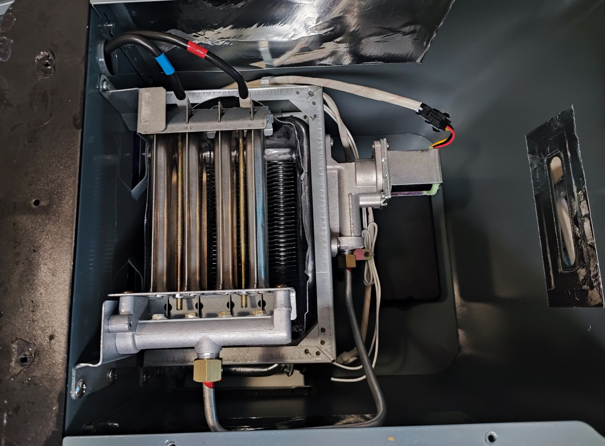

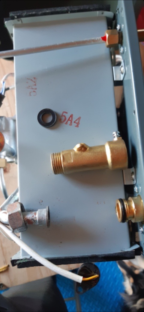

Noviembre 09, 2022, 21:39:49 pm #8 Ultima modificación: Noviembre 09, 2022, 21:44:00 pm por dedly
Ese es el sensor. Hay que desmontar todos los tornillos que se ven por fuera para quitar las carcasas
