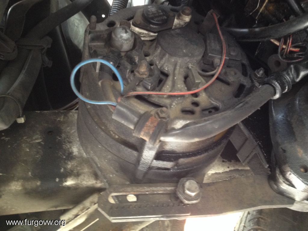

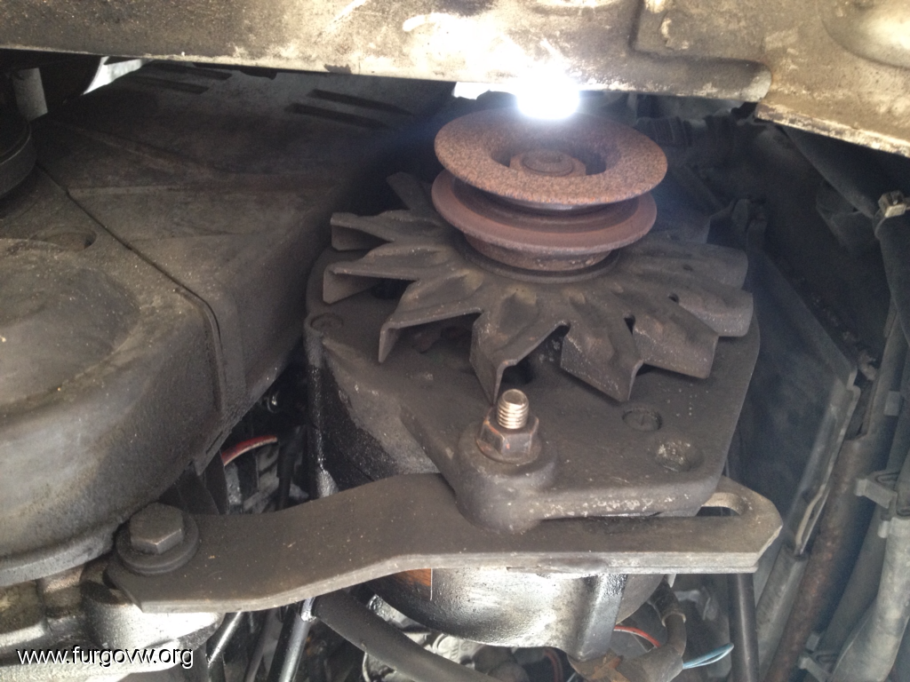

Luixi
Hola,
Me ocurriría lo mismo con mi 2.4D y era la correa del alternador que es quien carga la bateria y marca las revoluciones en el cuadro.
El chirrido suele ser de estar destensada y si no se tensa se va desgantando y rompe, aunque en mi caso solo afecta a la carga de la bateria.
Diría que la 1.9TD funciona igual en este aspecto.
Para tensarla hay un tornillo dentado que esta fijado mediante dos tuercas. Para tensar la correa hay que aflojar un poco las tuercas, tensar (mover el tornillo hacia el morro de la furgo) y volver a apretar las tuercas para fijarlo. Se puede hacer desde abajo de la furgo solo con quitar el cubrecarter.
Adjunto imagenes del alternador por los dos lados. El tornillo dentado es el de abajo y en la imagen está en la posición más atrasada (sin tensión en caso que hubiera correa).
No se muy bien cual es la tensión correcta que hay que darle pero yo la tenso hasta que deja de pendulear con el motor en marcha, o sea, que hace el recorrido entre las poleas de forma uniforme.
