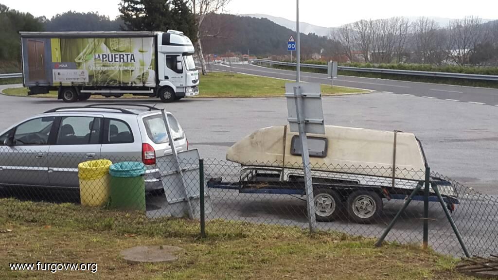

En principio iba a instalar un elevable, pero una llamada inesperada ofreciéndome un techo rígido, me ha echo cambiar radicalmente de opinión y más aún viendo en el furgoperfecto de Nerga en Cangas do Morrazo una vw T3 con techo rígido westfalia; viendo sus grandes ventajas para poder salir con ella en invierno no me lo pensé dos veces. El techo se viene para casa pase lo que pase.

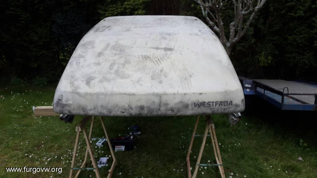

Una vez que llegué a casa lo puse encima de unos caballetes para poder trabajar cómodamente.

Pues hoy ha sido el día en el que me puse a separar e techo de su viejo chasis, el otro día retiré los armarios de arriba y la estructura de la cama, pero no tengo fotos de su desmontaje, las pondré cuando monte todo.

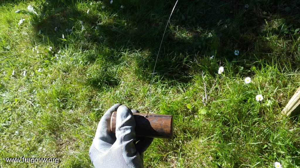

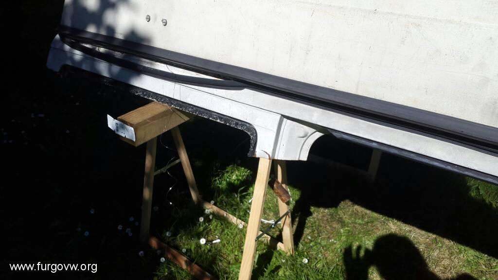

La fijación del techo, no es cosa del otro jueves...dos pletinas en forma de "L" atornilladas por dentro del habitáculo  a techo de fibra y al techo de chapa son la única fijación atornillada que lleva, luego el resto sikaflex por un tubo. Para cortarla lo que he echo fue comprar hilo de acero de corte de sección cuadrada, éste hilo se emplea mucho a la hora de sustituir las lunas que van pegadas al marco del vehículo.
A ambos estremos les he puesto unos tacos de madera para poder tensar mejor el cable

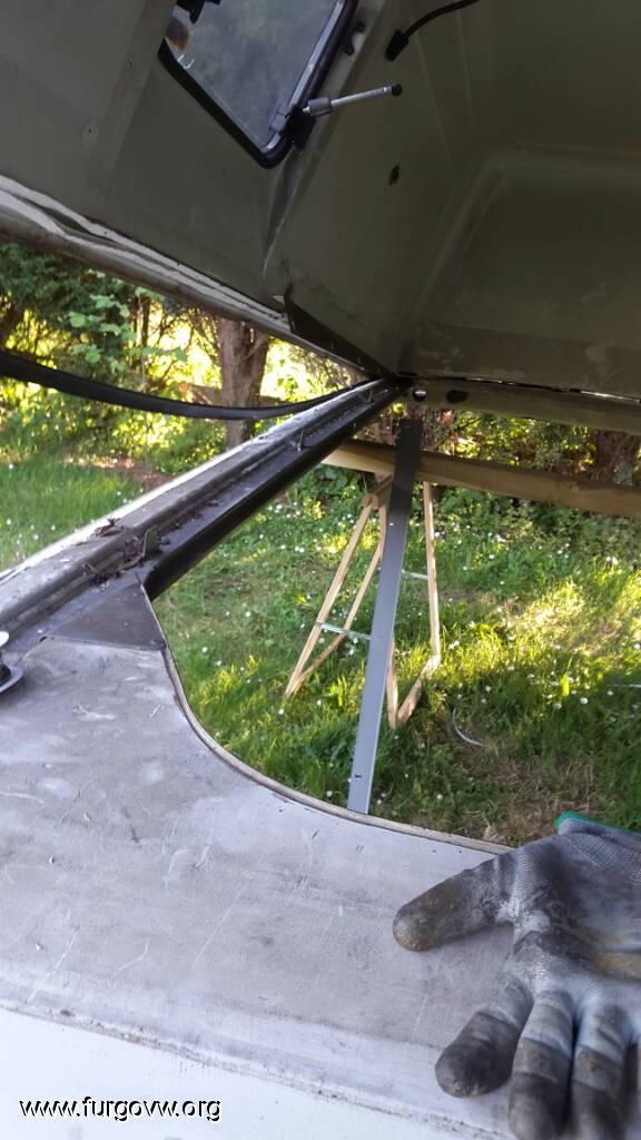

Hoy he cortado casi todo el techo a falta de cortar por encima del parabrisas

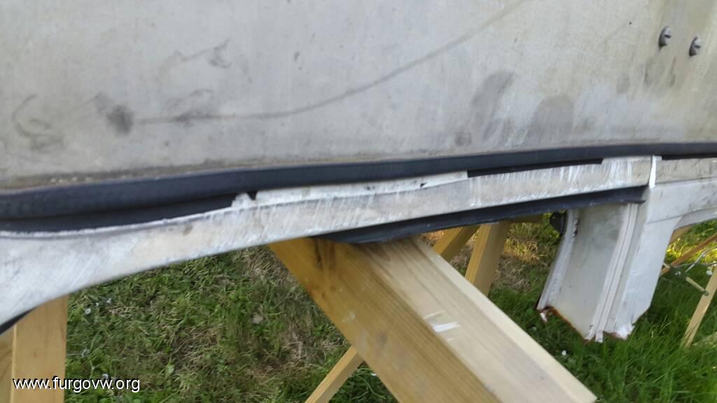

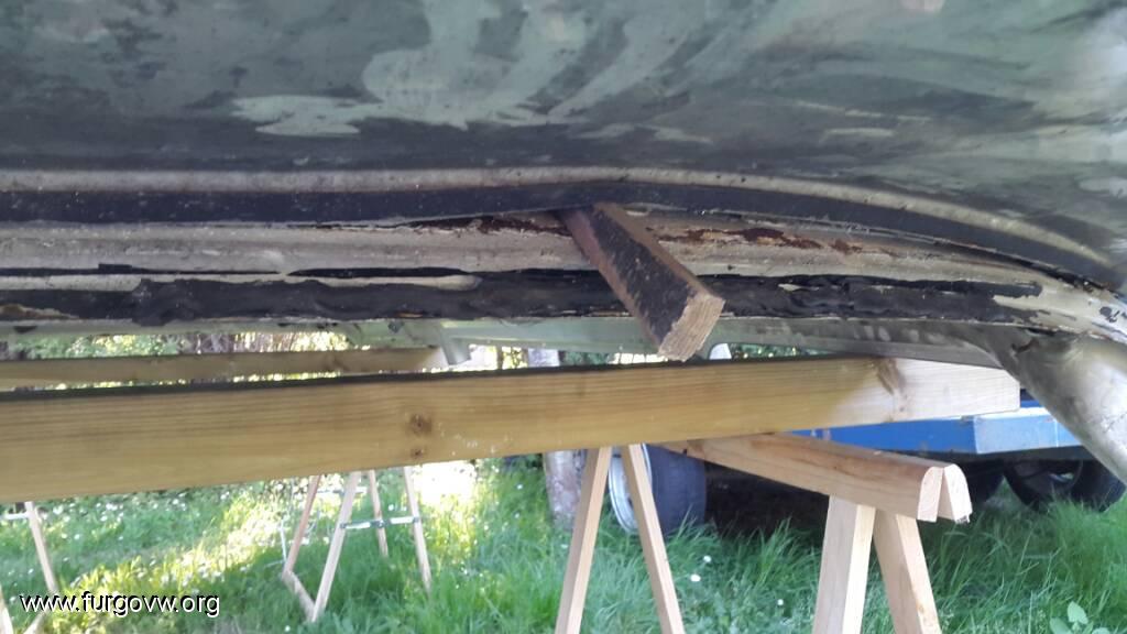

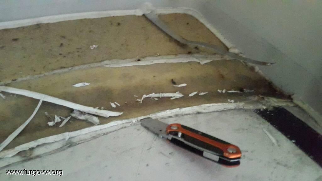

Hoy ha sido el día en el que he despegado el techo de su viejo chasis, tengo que deciros que la parte que más me ha costado ha sido la del parabrisas, no he podido cortar la sika que va entre el techo fijo y el chasis con el cable de corte, así que lo he tenido que cortar a base de cutter y cuñas
Hay que sacar antes dos remaches que unen el techo fijo con el chasis, van por dentro en la cabina a ambos lados
Y una vez arrancada toda la sika pues ya tengo el techo separado del chasis
He sufrido unos daños colaterales al sacar el cable de corte, me ha cortado la junta de estanqueidad del techo fijo...espero que haya repuesto
