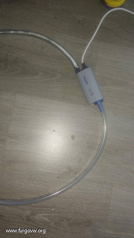

Pues compré esta bomba hará unos meses pero hasta ayer no la probe y no funciona
el macarron de abajo lo meto en el agua y deberia de absorver y tirar el agua por el otro lado no??
el tema es que hace ruido pero no veo que aspire ni haga nada.... ???
oier
Por lo que veo tienes que sumergir la misma bomba.
Te sobra una manguera.
lober
posiblemente sea ese tu problema, la bomba puede que trabaje en aspiración positiva (el nivel de agua debe estar por encima del cuerpo de la bomba)
prueba a colocarla así, a ver que hace.. quizás sin sumergirla, alimentandola por el tubo de aspiración desde un depósito.

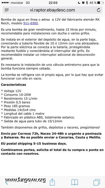

Como te ha dicho el compeñero esa bomba se de exterior no hace falta sumergirá pero tenés que colocarla siempre por debajo del deposito de agua para cebarla ,procura poner el deposito algo por encima de la bomba para que cuando tengas desnivel no se descebe
oier
Pues teneis razon por lo que leo lo llaman bomba de paso o de linea.
Fede Martín
 Es una bomba de paso. El agua tiene que estar por encima de la bomba
