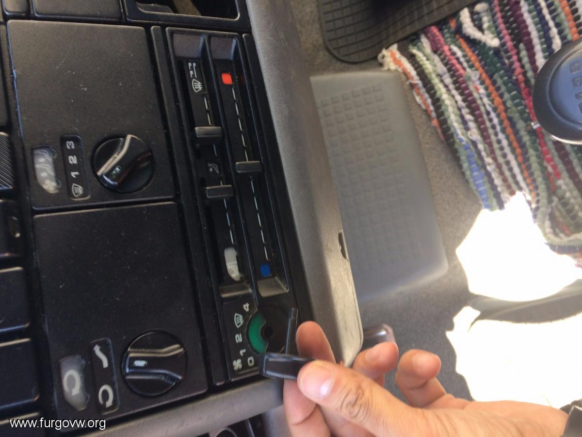

Buenas!! pues se me ha atascado el selector de la velocidad del ventilador del aire, colo puedo accionar dos velocidades parado y a tope, he intentado desmontarlo pero no he sabido, Alguna idea de como puedo arreglarlo???

Quítale los embellecedores de plástico negro a las palancas de selección de salida del aire y aire frío o caliente y como la ruleta del selector de velocidades ya la tienes fuera tira con cuidado de todo hacia afuera y detrás verás la pieza que selecciona las velocidades sácala y mira a ver que le pasa si está mal vale muy poco si la tienes que cambiar
