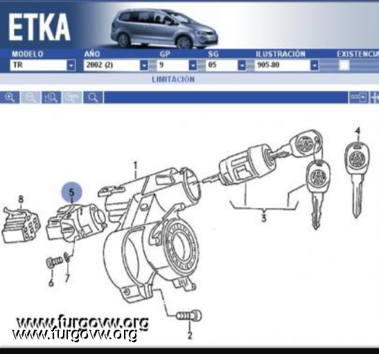

hola,la verdad q creo recordar q me paso en una furgo q tuve hace años ,es facil de cambiar,en mi furgo actual me fallaba el arranque y se lo cambie tambien  y creo q me salio en 10euros nuevo,tienes q sacar primero el plastico de debajo y luego lleva un tornillo el propio clausor para unirse a la parte donde va la llave,q por cierto esta algo inaccesible pero con paciencia se quita,luego tiras por el y ya sale ,de todas formas si miras en el buscador hay muchos sitios en los q se habla de él.un saludo y ya me contaras,te envio este donde hablan de tu problema                                                                                                      https://www.furgovw.org/index.php?topic=319195.msg3985867#msg3985867

el clausor es el 5 y el tornillo q lo sujeta el 6  ;)

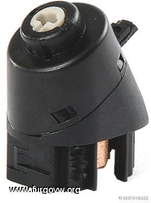

ferre66
Seria este el interruptor?
SI es asi lo encargo ya!!!
Muchisimas gracias.
+gvr
Sí, ese es, pero que no te den uno con la misma referencia pero que es blanco. No se porqué, imagino que hay alguna cota con alguna variación pequeña,  pero no se adapta igual y no ajusta bien por lo que todo el mecanismo va forzado y funciona mal no sincronizando el encendido y el motor de arranque por lo que me agarraba el bendix. Fue cambiarlo otra vez por uno nuevo pero como el primero y todo solucionado...
