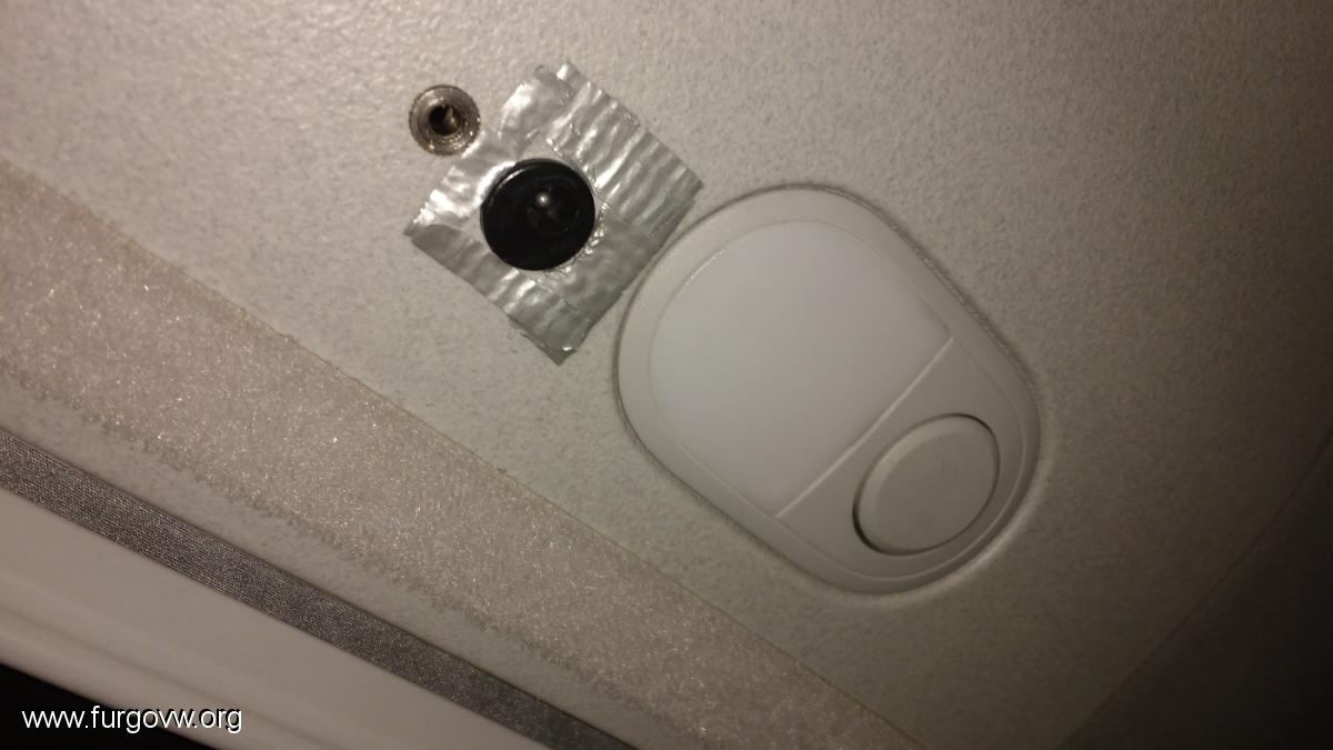

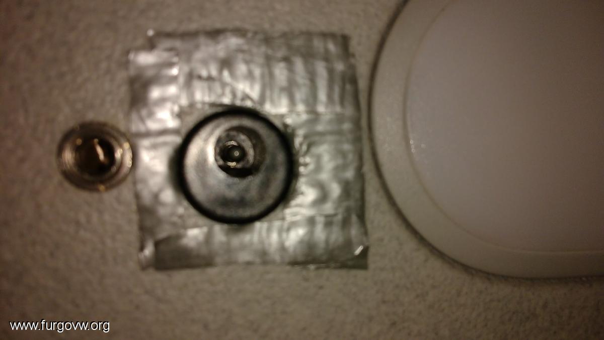

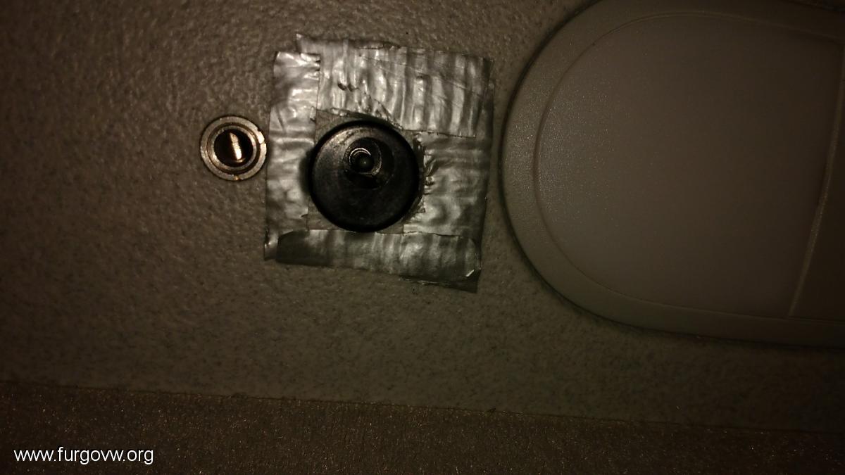

buenas, resulta que mi hija el otro día, no sé como giró la lampara de lectura del techo y se salió la tapa y la bombilla , la cosa es que no sé como volver a colocar la bombilla, sin forzar nada claro, pongo la tapa pero la bombilla queda suelta, agradecería que alguien me explicara como se cambia esa bombilla. Muchas gracias.

He estado mirándola y la he desmontado para ver su mecanismo. La bombilla va suelta, es decir la pones y la misma tapa que después tienes que roscar, la fija. Si notas que se queda suelta, lo que puedes intentar es doblar un poco hacia afuera con un dedo la pestaña de cobre que hay en la tapa. De esa manera hará mejor contacto con la bombilla y quedará más fija.

Arreglado, separé un poco la pestaña de cobre e hizo contacto. Muchas gracias
