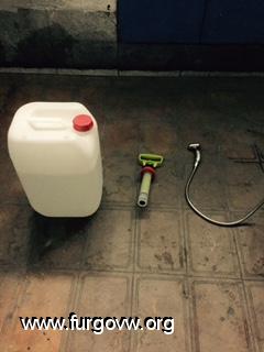

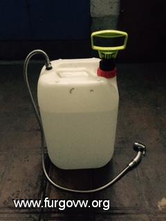

bidón ducha una solución barata ; todo es reciclado .
bidón de 25 litros ,bomba de un pumberizador de jardín , y manguera de duchas
el montaje es sencillo la bomba se coloca en el tapón previo agujero y el grifo igual con un codo de rosca 1/2 de fontanería .
no puedo subir el video para que bierais como funciona .
no pido mucho con este sistema ,aclarar el jabon  y fregar los platos o quitarme la arena .
Chopito
Buen trabajo al llevar la bomba incorporada va rápido y funciona muy bien para ducharse y demás, yo lo hice pero le daba presión con una bomba de bici que era mas engorroso. Práctico y sencillo.
