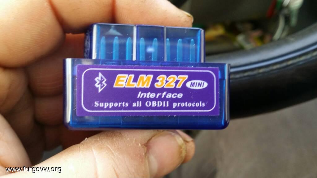

Hola. Hace poco compre por internet el EML327 mini por probar y conecta pero no da apenas datos ni se puede hacer nada con el
Cual teneis medio economico que de el apaño y valga?

Yo tengo uno muy parecido al de la imagen y aunque no me fio mucho de él, si que me esta leyendo bien los errores que tengo ahora en la furgo (115cv M9R)...
No se si el OP-COM dará muchos mas datos o no.

Yo tengo ese o parecido que lo conecto por wifi a un iPhone y con un par de aplicaciones puedo ver información y fallos y creo que incluso borrar algun error.
Lo que me da la impresión es que depende más de la aplicación o programa que uses que del conector en si. Para poder hacer mas cosas tendrás que usar una aplicación o programa de pago que te de esas opciones.
Pero es solo lo que me parece a mi. No tengo tampoco mucha idea de esto  ;D
