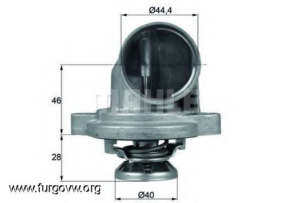

buenas a todos!!! pues nada me e lanzado a buscarlo por el motor y de primera me e equivocado e ido directo a la manguera q sale por el motor en el lado izquierdo y me encontre con un palo en la cabeza jaja no estaba ahi, e ido a la casa mercedes a preguntar y alli me an dicho que esta en la parte trasera del motor a un lado del alternador...llego y me pongo a buscarlo x debajo de la furgo en la parte del motor que pega con el salpicadero por decirlo asi, con una linterna y bingo!!! casi nada los de mercedes no tenian otro sitio mas complicado  >:( ... añado que es en los motores mercedes w638 vito 108d la "atmosferica"...voy a subir unas fotitos para que veais donde se encuentra y una foto orientativa del termostato ya que puede ayudar para los que estabais como yo,saludos  .panico
Kilianvito108D
Marzo 28, 2017, 01:15:49 am #2 Ultima modificación: Marzo 28, 2017, 01:17:43 am por Kilianvito108D
esta es una foto orientativa del termostato:  https://www.furgovw.org/galeria/fotos/kilianvito10/descarga0.jpg

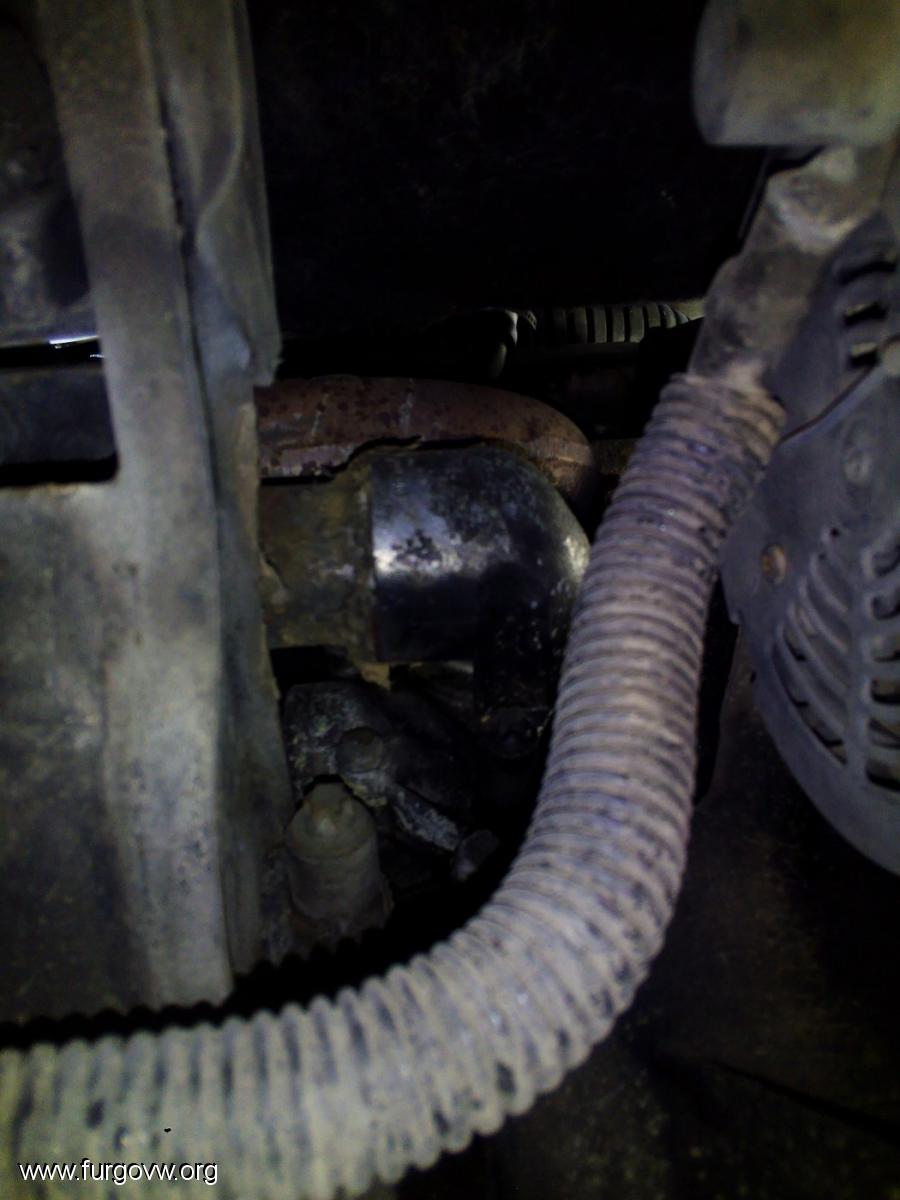

Kilianvito108D
y esta es el termostato "viejo" en mi furgo. es el codo ese que vemos en el centro: https://www.furgovw.org/galeria/fotos/kilianvito10/img_20170327_1610480.jpg

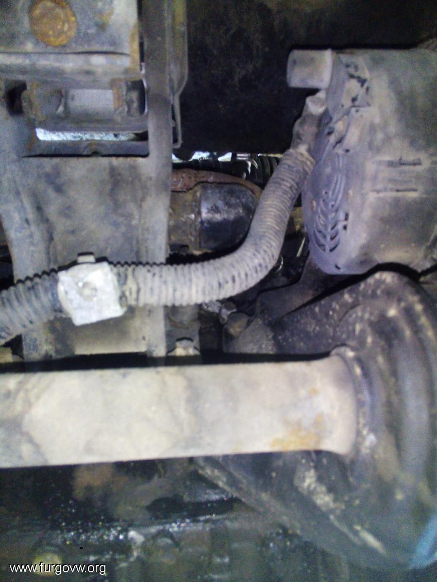

y la siguiente foto es la foto un pelin mas alejada,lo q se ve a la derecha donde va el cable es el alternador:
https://www.furgovw.org/galeria/fotos/kilianvito10/img_20170327_1611410.jpg
espero que les alla ayudado, mañana la metere en el taller para cambiarle termostato y bomba del agua(tambien se donde esta y como es"para el motor de la 108D"),tambien cambiare correa y el bulbo del radiador,ya que le ago algo q se note jeje!!! saludos y suerte  .baba
