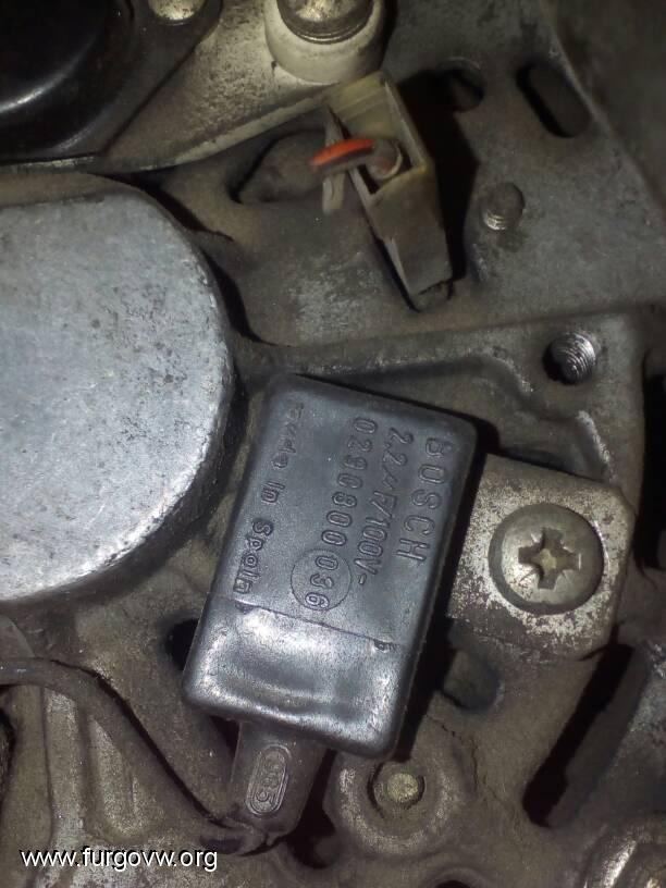

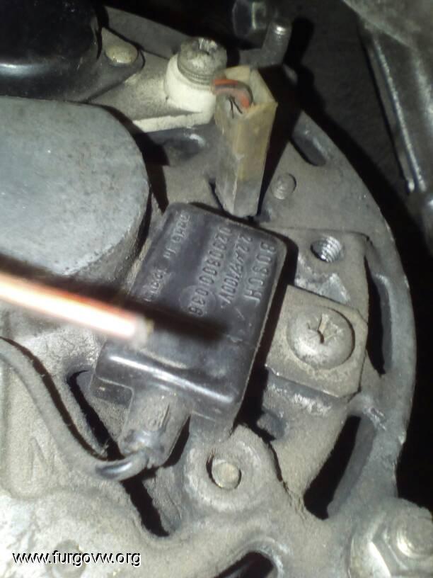

Pues esta mañana desmonto el cubre cárter y me encuentro con un cable cortado. Puede ser este el motivo de mis problemas? Y ese cable que es y para que sirve?
En una foto se ve el enchufe o como se llame y lo que queda dentro de un pequeño cable rojo y negro y en la otra foto exactamente lo mismo pero con el cable cortado desenfocado (lo siento)

La referencia del alternador es la que empieza por 0239......  Respecto al cable cortado es el la señal de revoluciones, no debe tener nada que ver con lo que te pasa. Como te han dicho debe ser cosa de desgaste de escobillas, en el peor de los casos el regulador. Intenta que te digan exactamente lo que es para saber si compensa cambiar el alternador.
