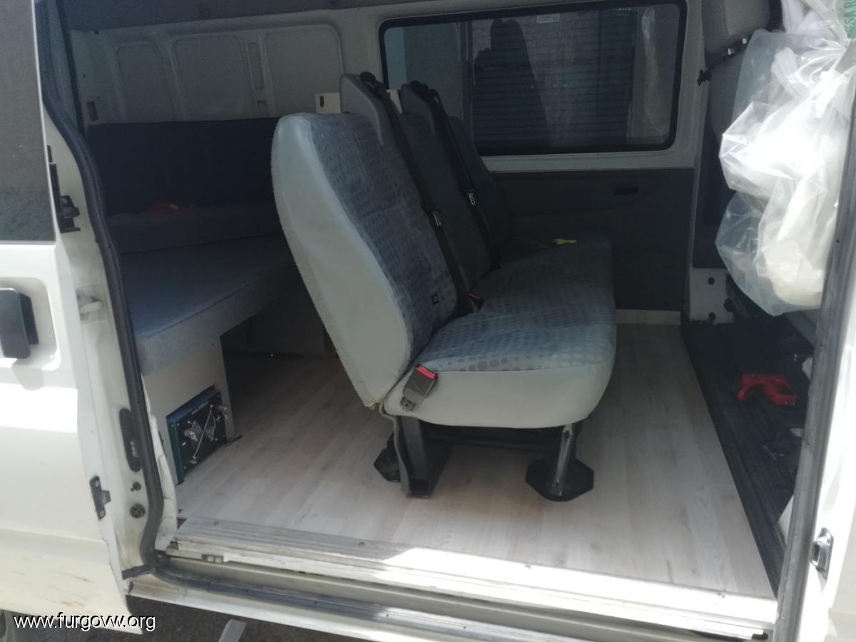

de momento ya le he cmbiado la banqueta doble del copi por un asiento individual reclinable,donde metere la segunda bateria de 125ah de ciclo profundo :)

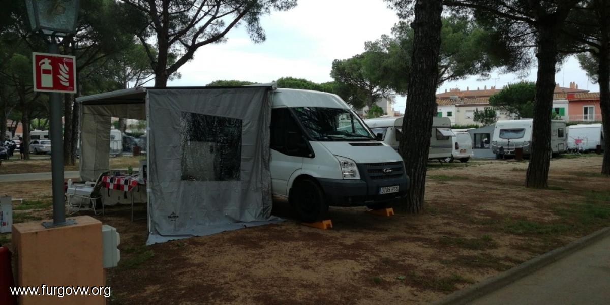

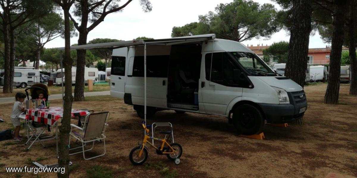

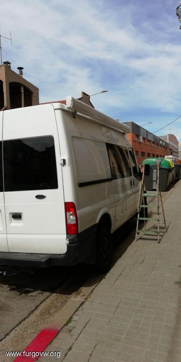

dejo otra foto con el toldo instalado , toldo que compre en la compra concjunta del foro que gestiono tutatis

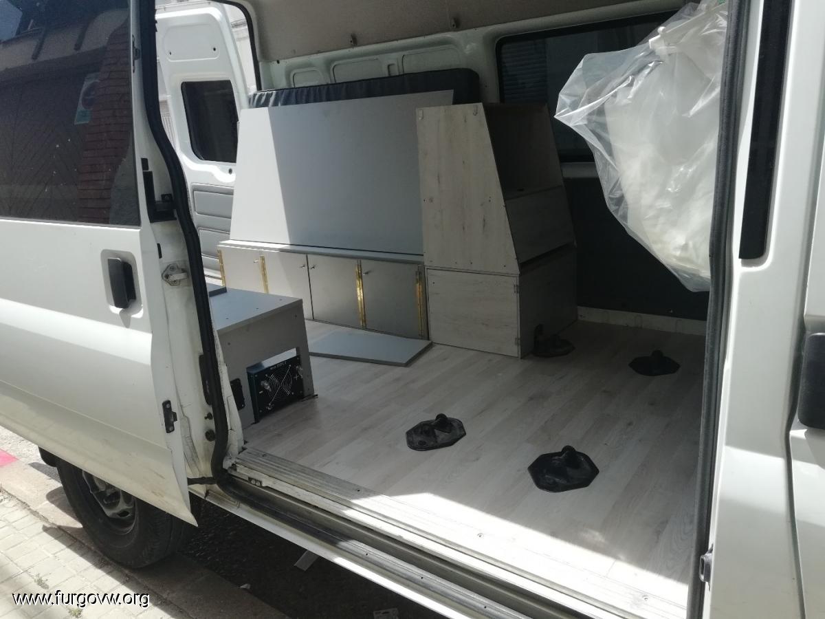

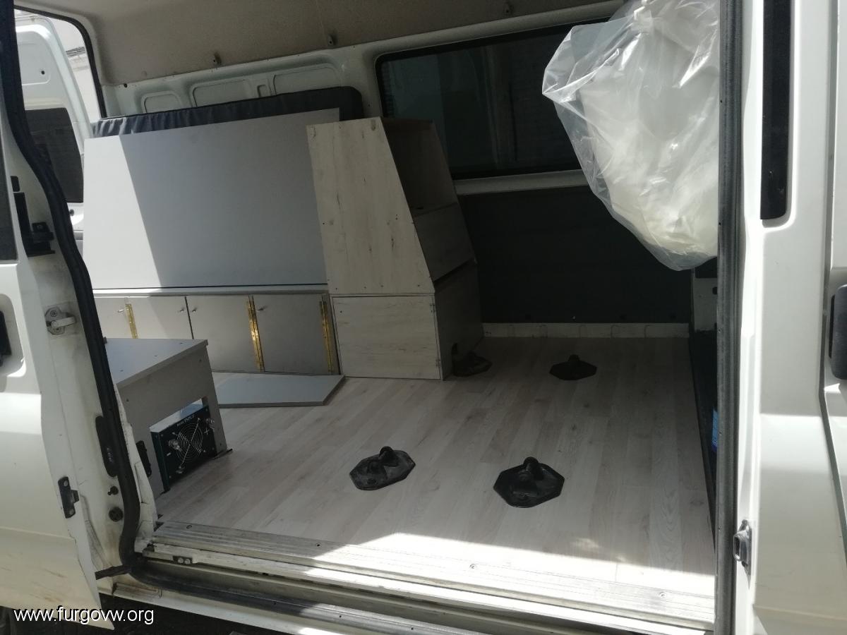

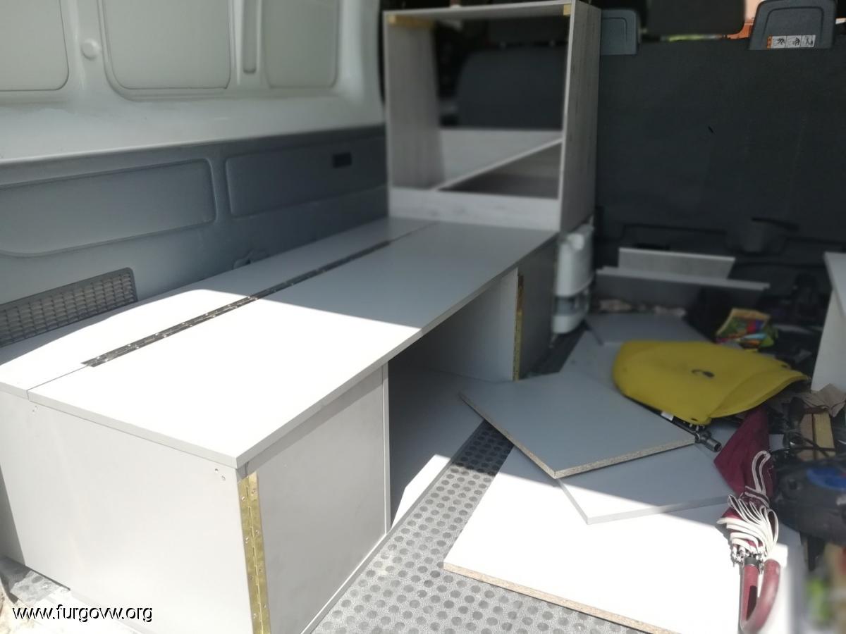

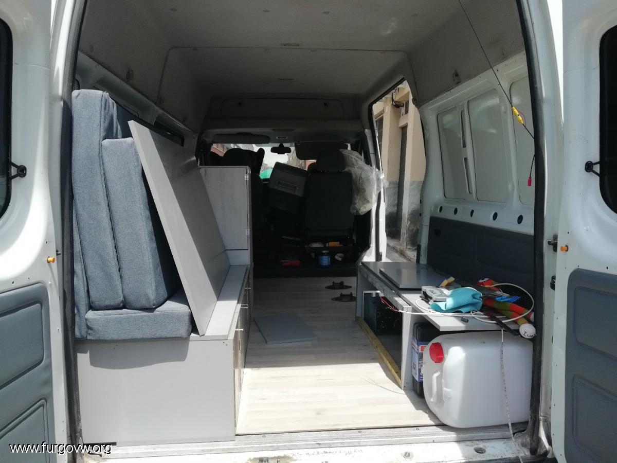

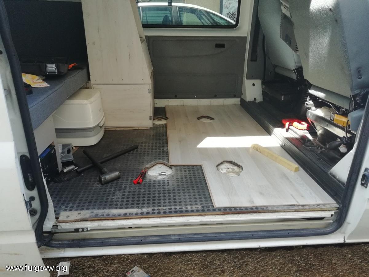

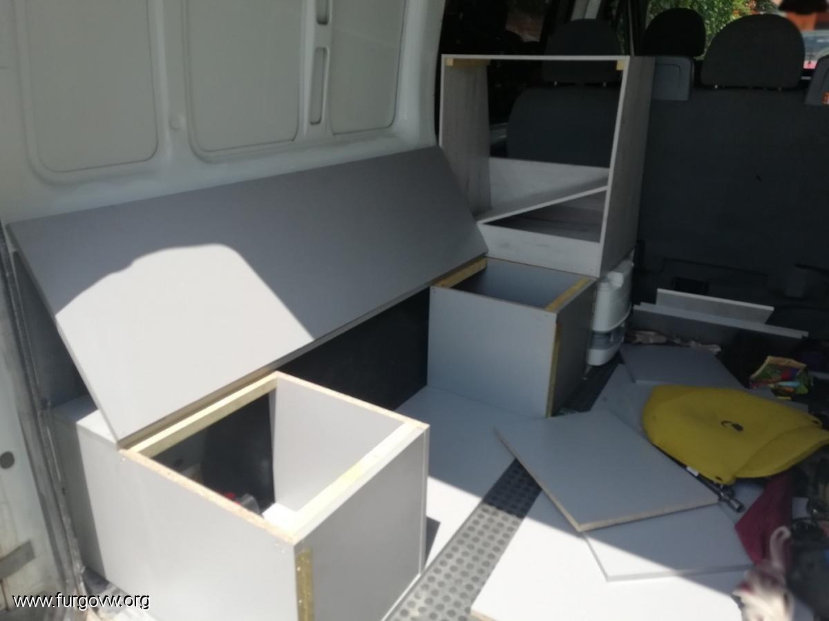

por fin desde que la presente el dia 16 de marzo, le he conseguido meter mano, tras muchas dudas de que distrubucion hacerme pues somos 4 personas y no queria andar quitando sillitas y poniendolas cada vez que parara a dormir, decidi hacer litera detras ,es un poco "engorroso" el hacer vida dentro con esta distribucion pero como solo es practicmanete para dormir y la vida se hace fuera, me decidi por ella, al final, la mujer me hizo poner parquet como llevaba en la anterior , y los muebles se abren tanto desde arriba como desde el lateral para no tener que desmontar la cama para acceder(cosa de la mujer tambien)
un pequeño mueble al fondo para cosas y debajo una puerta para el poti

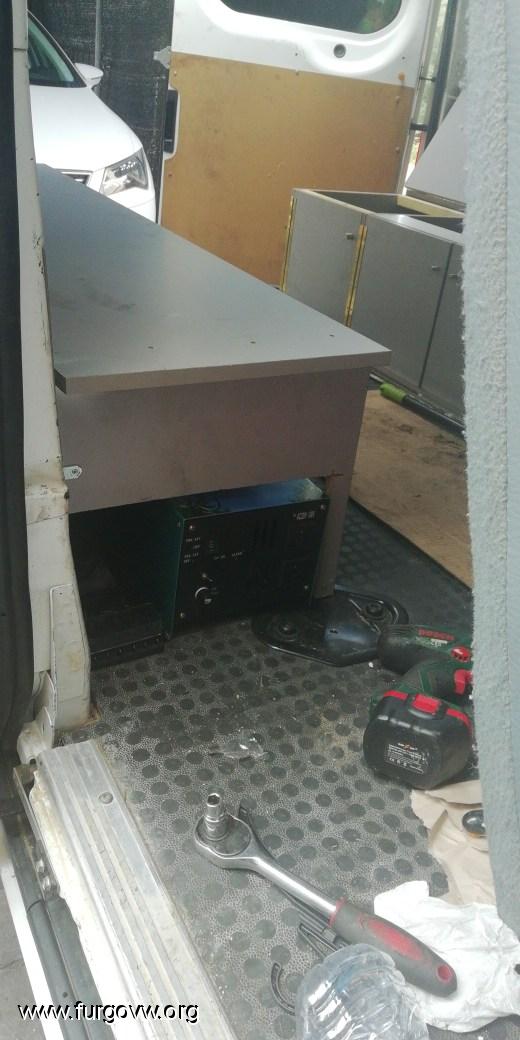

jlgarz
voltimero para medir carga segunda bateria
segunda bateria
conexion rele nagares
la sgunda bateria me alimenta el inversor ,una toma doble de usb , una toma de 12 solo para la nevera y otra toma de 12 para cualquier cosilla,todo ello a traves de una caja de fusibles

Buenas tardes, podrias decirme que anclajes exactos (modelo) has usado para el toldo y que toldo has montado? Muchas gracias!
jlgarz
Es un fiama f45s .
Lo compre en una compra connjunta que se hizo aqui en el foro.
Los soportes son los de fiamma para este modelo de furgo
