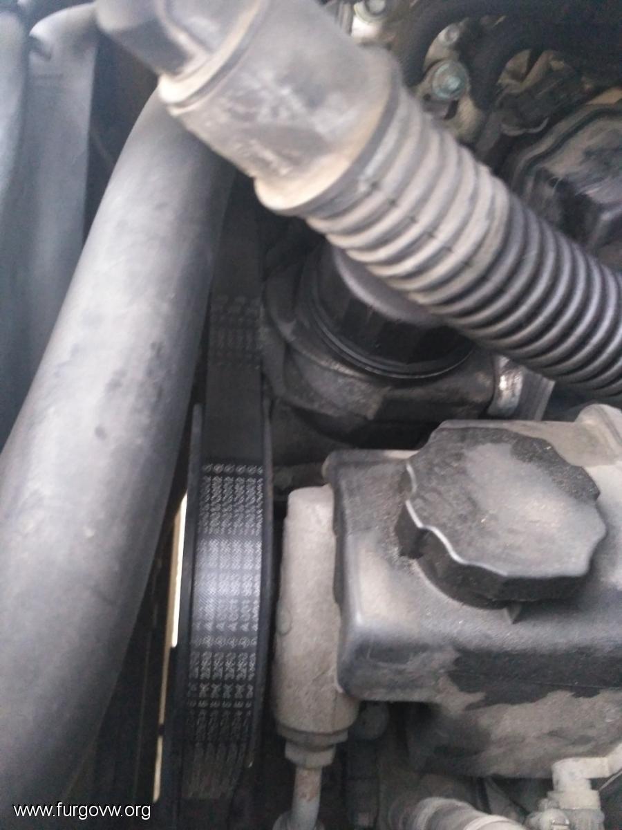

Una duda q me asalta. Me acabo de comprar una Viano del 2007 2.0 115cv y no se si es de cadena o de correa. Quien me lo puede decir? Gracias

Cadena distribución, correa servicios (alternador, dirección asistida, bomba agua, A.A).

ahhhhh... Es que me asalto la duda porque ayer vi esta correa
Esa es la que debes de decir tu edulcorante1, no?
Esta se tiene que cambiar cada cierto tiempo o km ?
edulcorante1
Si esa es la correa de servicios o alternador, cuando la veas agrietada o en mal estado se cambia.
