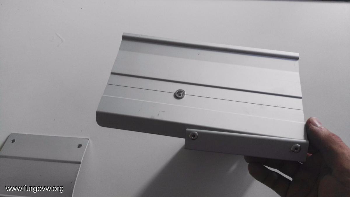

...vaya pues a mi también me llegó hace unas tres semanas,...pero me llegó aboyado y sin los soportes de la t5, he de decir que tanto Ada de camperraid como Tutatis se han genial. Bueno pues eso, llegó regular y sin soportes, así que me enviaron otro y recogieron el defectuoso...la historia es que ahora,uno de los soportes, el trasero, viene remachado con inclinación, y no sé si es así o también está defectuoso, a ver si alguien tiene respuesta...mi furgo es una t5 multivan, que por cierto ya colgaré fotos de como poner los soportesy el toldo sin guía .fotografo .fotografo...gran CC y organización .ereselmejor .ereselmejor
